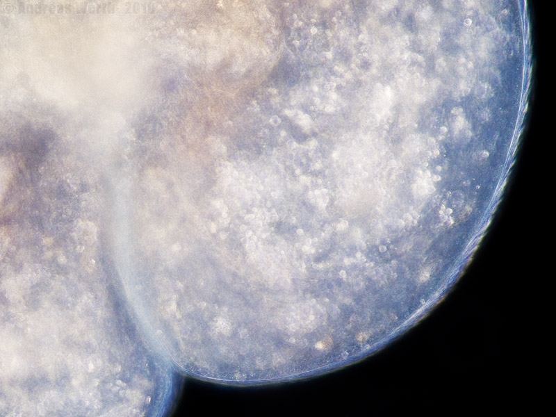

Besonderheiten: kurz bewimpert (rundum), Strudelbewegung zur Mundregion, "Dorn" in Fußnähe (siehe Foto)
Mit der Darstellung der Bewimperung habe ich mich schwer getan. Das war noch das beste Foto bisher. (40x Objektiv am lebenden Objekt)

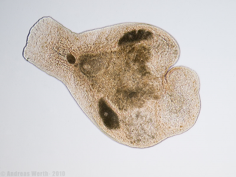

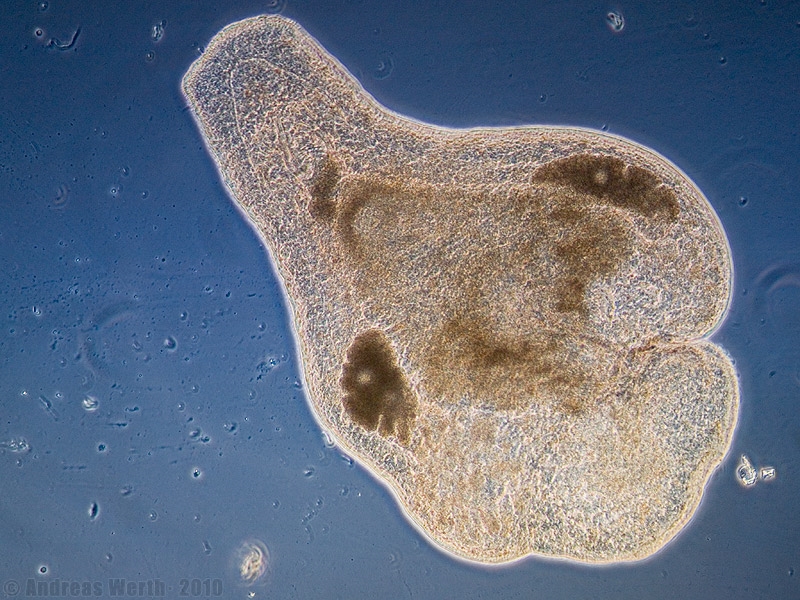

ich halte dieses Viech ebenfalls für einen Strudelwurm/Turbellarie . Nur um Missverständnisse auzuschließen: Im oberen Bild ist der Kopf rechts, im 2. links, im 3. ist der Kopf zu sehen. Bei einigen Turbellarien gibt es im Vorderteil einen Stilettapparat, z.B. bei den Rhabditophora. Das ist vielleicht der "Dorn". Des weiteren kann man ganz gut die paarigen Darmdivertikel sehen . Insofern spricht einiges dafür.

Danke! Den Kopf hätte ich tatsächlich auf der anderen Seite vermutet. Die Strudelrichtung ging zwischen die beiden "Backen"-ähnlichen Ausstülpungen (letztes Foto).
andreas
