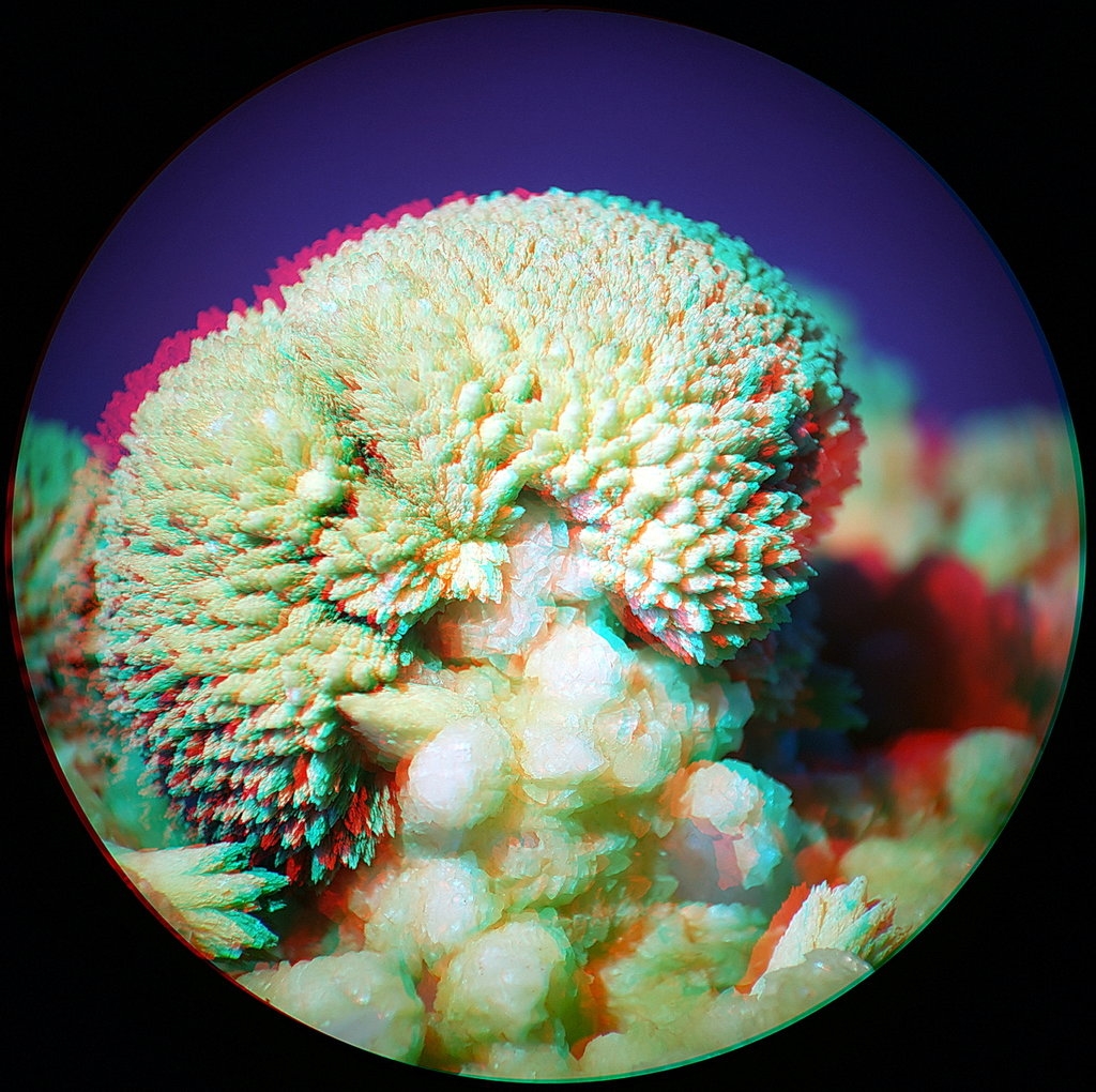

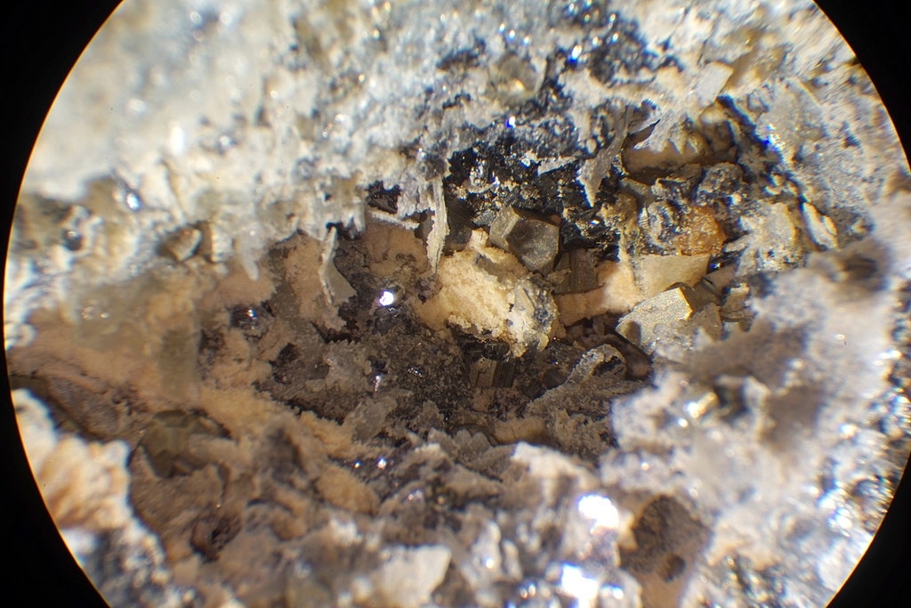

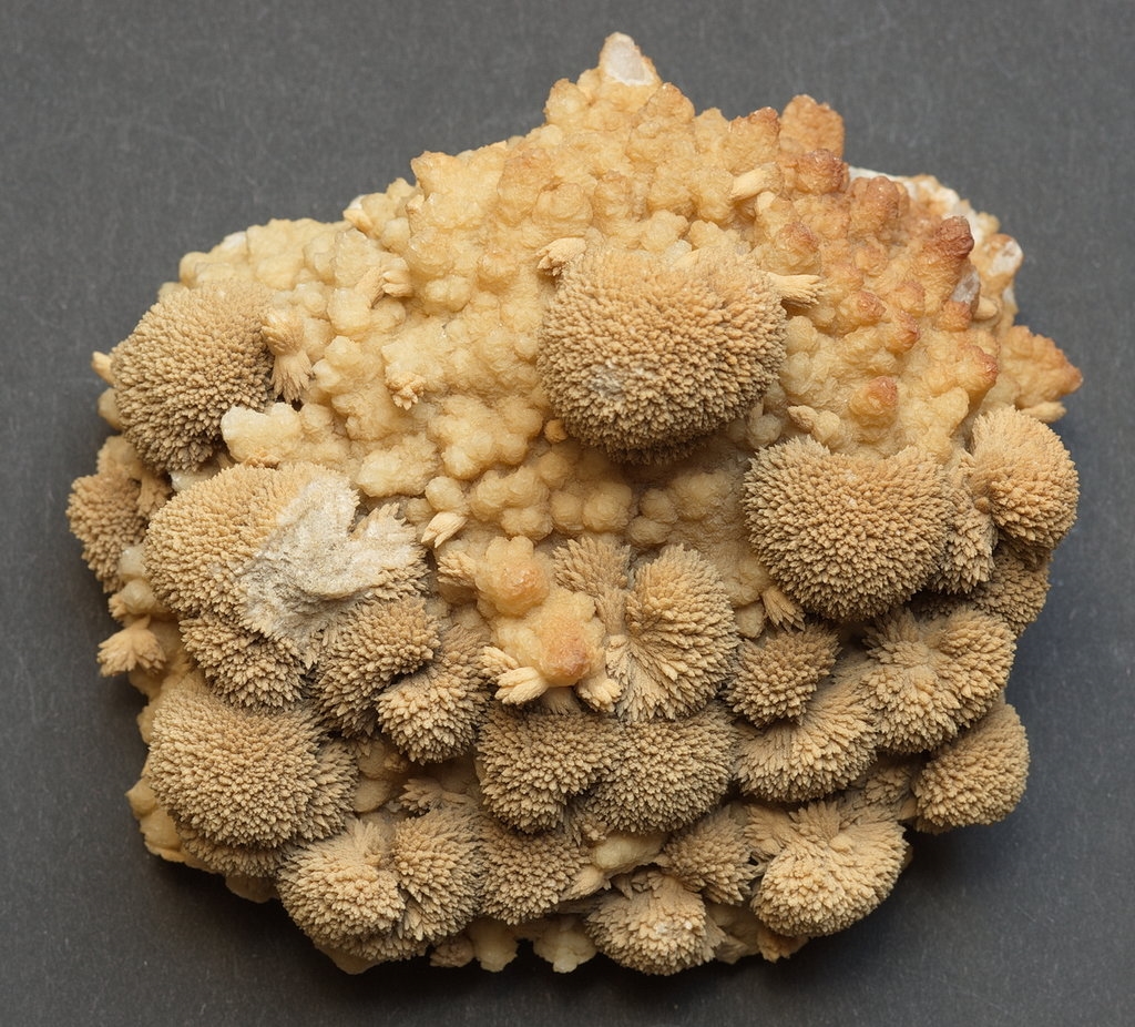

welches Mineral könnte das sein?
Der Kreisdurchmesser beträgt ca. 3 cm.
hugojun
Hallo Rolf ,

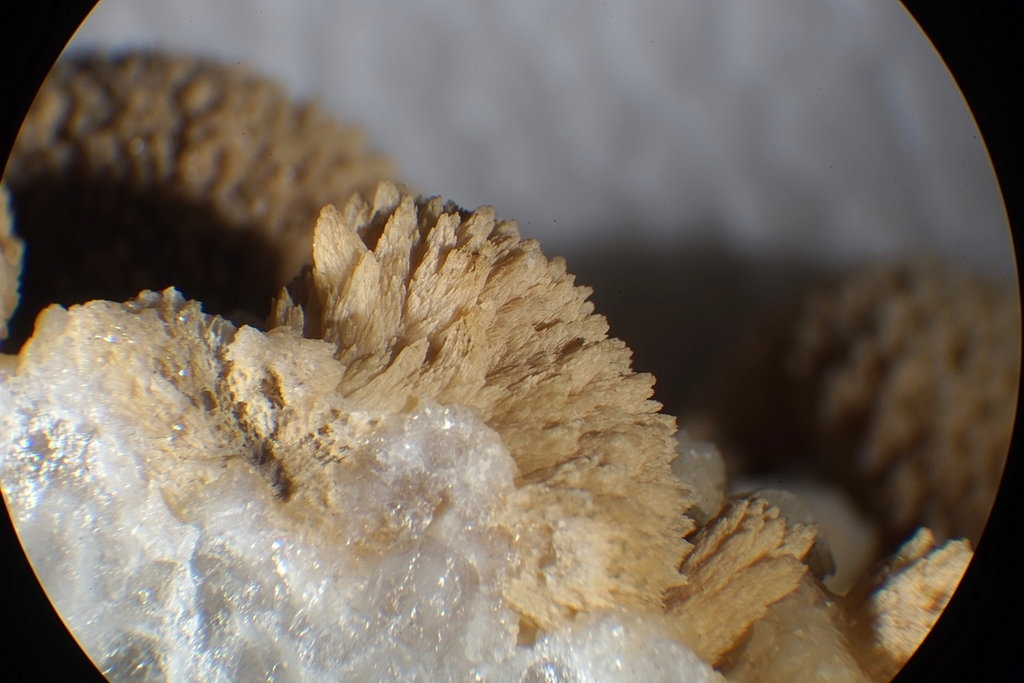

von innen nach außen sind es mindesten 4 Minerale.
Bild 1 könnte Sulfat auf Carbonat sein, vielleicht Baryt auf Calcit?
Bild 2 zu viele Möglichkeiten
PolMik
Hallo Rolf,
schönes Stück. Wo gefunden? Schäumt es mit verdünnter Salzsäure? Dann Kalzit oder Aragonit. Ist es mit dem Fingernagel ritzbar? Dann Gips. Oder ist es verhältnismäßig schwer? Dann Baryt. Will sagen, einfach so zeigen, ohne weitere Angaben lässt keine Diagnose zu. Außerdem sieht das, wo die 181 drauf klebt aus wie ein Erzmineral, oder Eisen. Dann magnetisch. Gib mal auf das Weiße an der Unterseite einen Tropfen verdünnter Salzsäure. Oder ritze mal etwas mit einem Messer an und gib einen Tropfen verdünnter Salzsäure auf das Pulver. Wenn das dann schäumt ist es ein anderes  Karbonat. Salzsäure gibt es im Baumarkt.  Ich würde auf Gips aus einer Kaligrube tippen. Als Umkrustung.

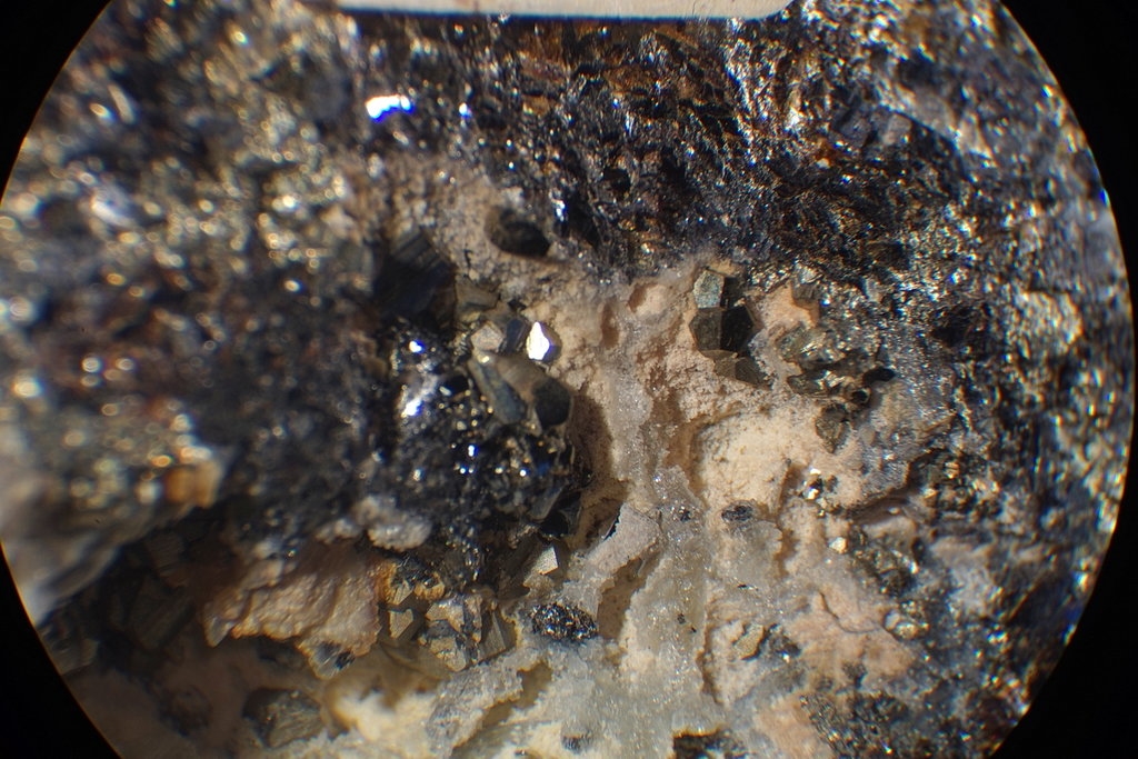

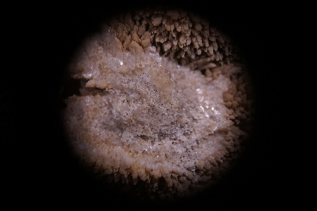

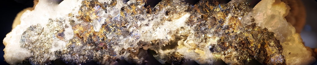

Heute habe ich die von mir bisher nicht beachtete Unterseite mit zwei Stereomikroskopen betrachtet.

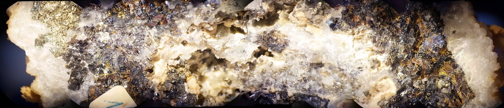

Drei Streifen der Unterseite:
Einen Streifen habe ich als Video mit dem Smartphone aufgenommen.
https://u.pcloud.link/publink/show?code=XZJwWfVZ5yq90RokKpSKXPSU19kyzFUBWdkk

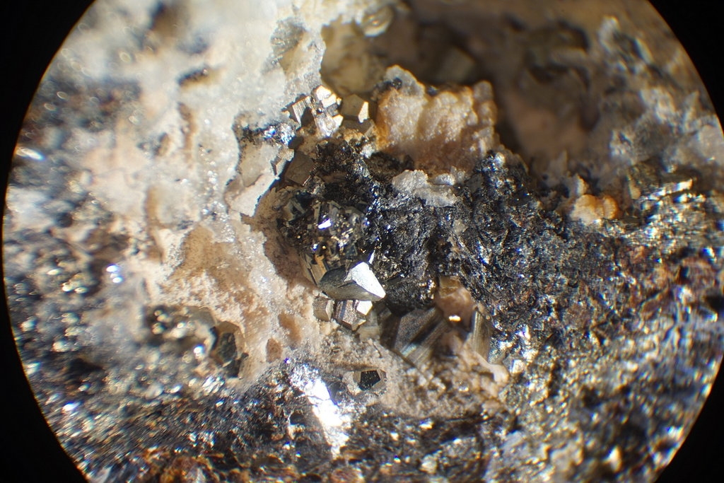

Einzelne Bilder, über einen drehbaren Spiegel etwas seitlich beobachtet:
Gesichtfeld immer 28 mm.
Magnetische Stellen sind auch zu finden, sie zuzuordnen ist aber nicht einfach.

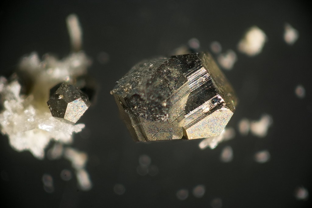

bei Ferndiagnosen halte ich mich - durch viel Erfahrung - sehr gerne zurück, aber bei den mit den roten Pfeilen gekennzeichneten Erzmineralen handelt es sich mit sehr großer Wahrscheinlichkeit um schlichten Pyrit, wie die Farbe und die Kristallformen mit der typischen Flächenstreifung nahe legen. Dieses Mineral ist für Stufen aus Capnik auch gewöhnlich. Eisen gibt es als Mineral dort ganz sicher nicht, allenfalls eisenhaltige Minerale die für den Magnetismus verantwortlich sein könnten, wie z.B. Magnetit.

Magnetismus konnte ich bei genauerer Untersuchung nicht mehr bestätigen.

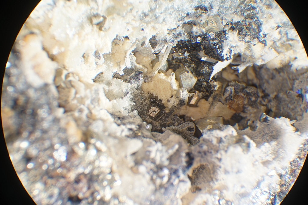

Etwas 10%-ige Salzsäure (22°C) auf einen "Igel" führte zu starkem Schäumen.
Hallo Rolf,
da nun nachgewiesen ist dass es sich bei den weißen und beigen Krusten um Carbonate handelt würde sich noch dies anbieten: https://www.mineralienatlas.de/lexikon/index.php/LokationMineralData?param=1086,2095,0
Also Calcit und Kuthahorit. Gerade habe ich bei der Nachsuche gelernt, dass die neue Schreibweise dieses rümänischen Fundorts Cavnik ist.

Hallo Rolf,
im vorletzten Bild die grauen Körner mit rechtwinkliger Spaltbarkeit könnte vielleicht Bleiglanz, Galenit, sein. Ist das braune Mineral vielleicht Zinkblende? Bleiglanz und Zinkblende kommen häufig zusammen vor. Pyrit ist auch klar. War auf den ersten Bildern nicht zu erkennen.

Pyrit Kristalle unter dem Kombistereomikroskop:

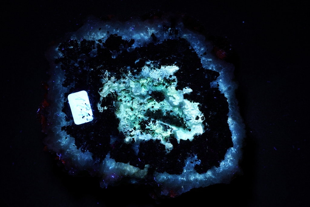

Ein Blick auf eine Stelle der Oberseite und auf die Unterseite im Licht einer UV Taschenlampe.
