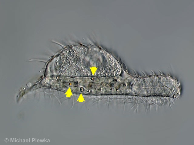

bei verschiedenen Bauchhärlingen (Gastrotrichen) kann man im  Verdauungstrakt  kleine, stark lichtbrechende  Körperchen (Granula) erkennen, deren Aufbau und Funktion ich nicht kenne.  In der Dorsoventralansicht wird deutlich, dass diese Körperchen  nicht zufällig , sondern regelmäßig angeordnet sind, manchmal scheinbar auch  paarweise (gelbe Pfeile):

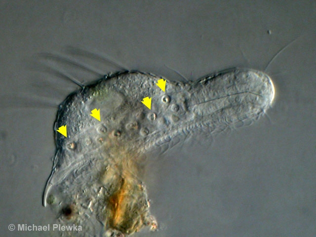

In einigen Aufnahmen mit  Seitenansicht wird deutlich, dass diese Granula in ein optisch leeres Medium eingebettet sind, wahrscheinlich in ein mit Flüssigkeit gefülltes Vesikel:

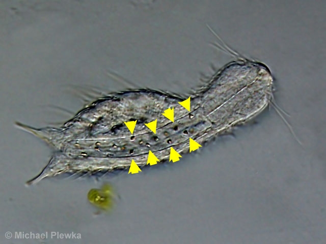

und noch einmal bei einer anderen Art (vermutlich Chaetonotus aemilianus):
In einer kleinen Videosequenz wird deutlich, dass sich diese Gebilde in einer unregelmäßigen Bewegung befinden, ähnlich der BROWNschen Molekularbewegung und ähnlich den Kristallen in den Zellen einiger Desmidiaceen (z.B. Closterium).
http://www.plingfactory.de/Science/Atlas/Filme/source/gastrotrich-Granula.html
Die regelmäßige Anordnung spricht gegen die Annahme, dass es sich um Darminhalt handelt. Würde es sich um konstante morphologische  Strukturen handeln, würde ich erwarten, dazu etwas in der Literatur zu finden.
