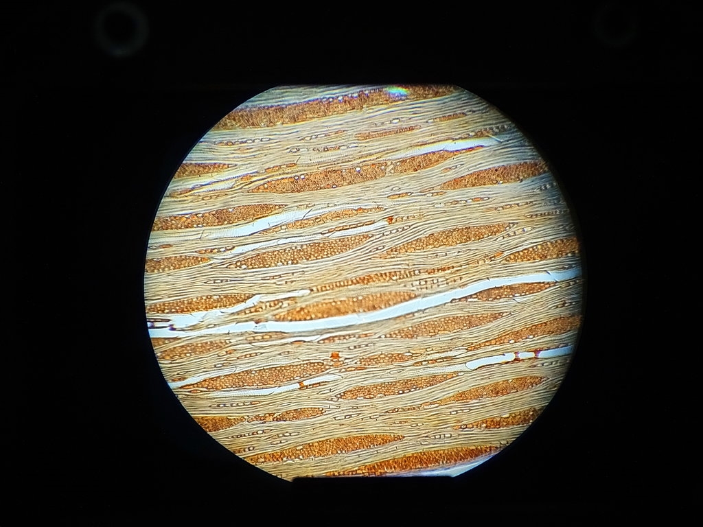

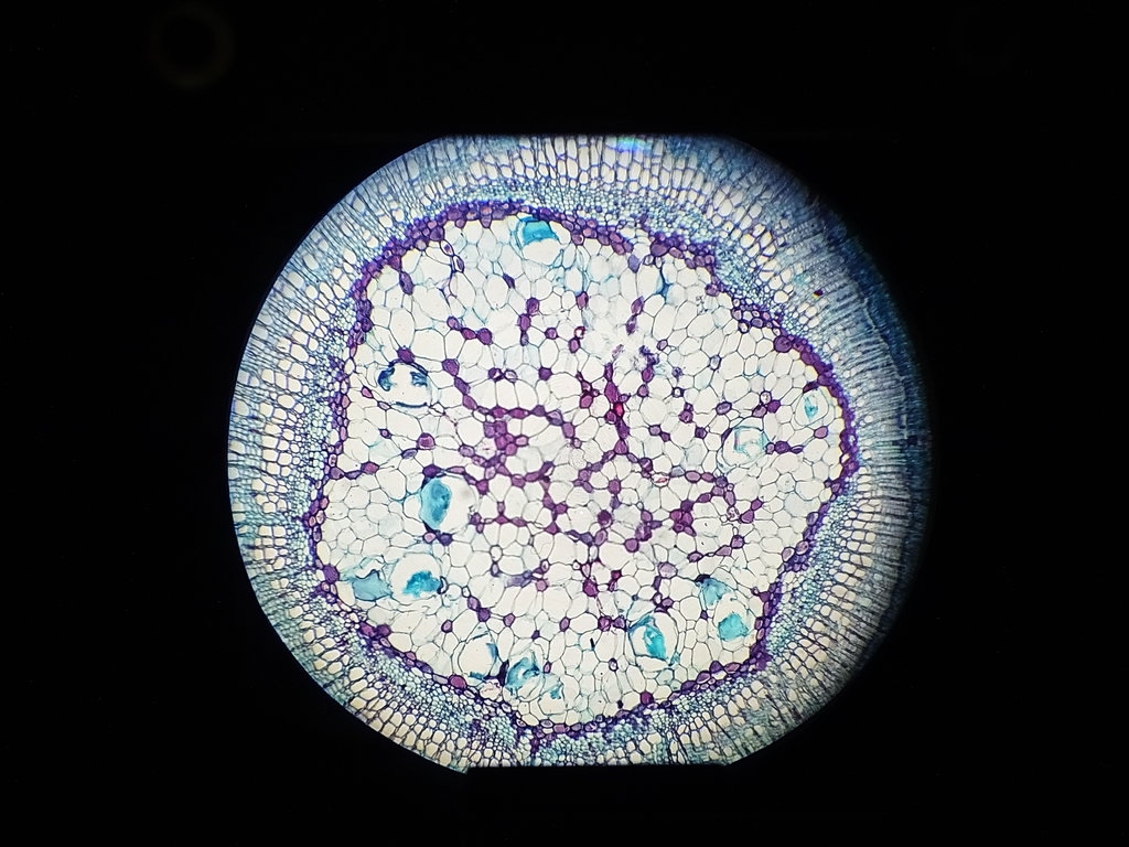

Hier nun einige Aufnahmen mit meiner Kamera direkt wie ich es als Beobachter sehe.
Ein Holzschnitt
Ein Pflanzenschnitt

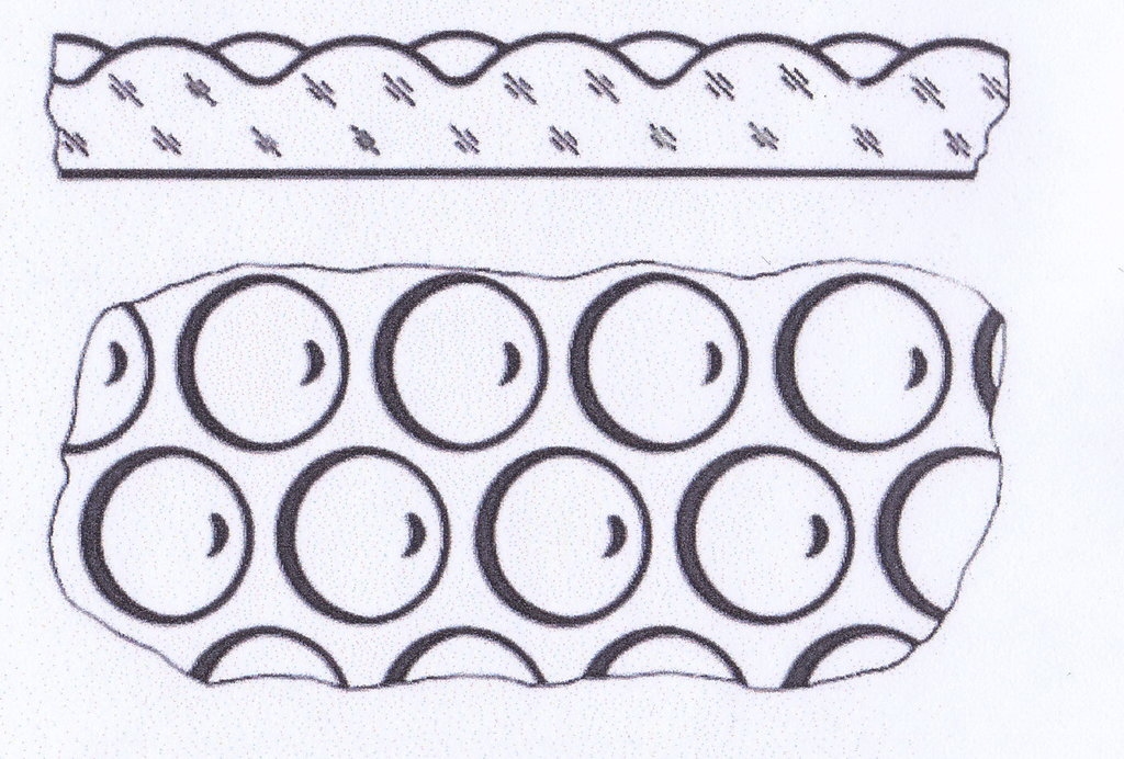

Ich kann mich irren, aber ich glaube nicht, daß der von CZJ nach dem Rotationsprinzip arbeitet, das das Bild schärfer macht.
Dünnschliffbohrer
Hallo in die Runde,
der Zeiss/Jena - Projektionsschirm arbeitet nicht mit dem Rotationsprinzip. Das Bild ist grässlich-körnig, wie man auch an dem von Kurt gezeigten Bild sieht. Das es mit dem Dynascope so viel schöner ist, hat mich jetzt doch sehr überrascht.
Aber in Berlin im Technikmuseum haben sie ja auch eine experimentelles Mikroskop für Vergrößerungen deutlich über die Abbe-Grenze hinaus ausgestellt, welches auch mit dem Rotationsprinzip arbeitete. Es wurde auch schon mal hier im Forum gezeigt.
Ich war jedenfalls von dem Zeiss Jena Projektionsschirm recht enttäuscht, war aber nur "Beifang". Von Reichet gab es auch ein Mikroskop ("Lanameter"?) welches nur einen fest verbauten Projektionsschirm hatte. Es wurde wohl hauptsächlich für die Textilindustrie verwendet und wurde früher auch schon mal gezeigt. Das Bild war genauso schlecht wie bei dem Zeiss Jena Schirm - ohne Rotation geht es wohl nicht besser?
Zeiss-West hatte zuletzt den Glarex-Projektionsschirm im Angebot, der ebenfalls mit dem Prinzip der Rotation arbeitete.

ich denke, dass es sich bei den Dynascope (mit einer schnell rotierenden Scheibe) und den "Scheiben" in den anderen Projektionsschirmen um eine ähnliche, aber letztlich doch unterschiedliche Technologie handelt. Das Dynascope hat ja keine Mattscheibe.
Wie wir übrigens bei den letzten Tübinger Zoom-Stammtischen festgestellt haben, handelt es sich beim Zeiss Glarex nicht um eine sich zenrtisch drehende Scheibe, sondern eine Scheibe, die langsam um ihr Zentrum "taumelt".
Und dann gab es ja auch noch die schnell rotierende Scheibe im "Doppelmikroskop nach Lau"....
Ich fürchte, hier müsste mal ein Wissender Ordnung in die diversen Technologien bringen  ;)
