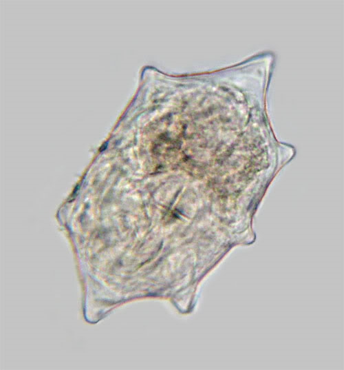

vielleicht ist ja bei dem einen oder anderen Fund eine Eingrenzung möglich:
Diese Dinger finde ich in meinen Proben immer wieder. Spontan dachte ich an Schuppen von Schmetterlingsflügeln, aber sicher bin ich mir überhaupt nicht.
Könnte dies das Ei eines Rädertierchens sein? Ich meine eine Mastax-Anlage zu erkennen.
Dabei dachte ich sofort an ein Sonnentier. Da ich aber noch nie eines gesehen habe, weiß ich nicht, ob ich damit richtig liege.
Keine Ahnung, irgendwas vom Moos?
Ich freue mich über jeden Tipp!

bei Nr.2 liegst Du mit deiner Vermutung bezüglich des Kauers richtig. Einige Rädertier-Arten der Gattung "Macrotrachela", z.B. M. papillosa weisen Eier mit einem derartigen Umriss auf; die Eier der verschiedenen Arten unterscheiden sich aber zusätzlich noch in ihrer Oberflächenstruktur.
beste Grüße Michael Plewka

herzlichen Dank für Eure Hilfe! Mich freut's, dass ich mit meinem Verdacht des Rädertier-Eis nicht falsch lag. Die Gattung Macrotrachela schaue ich mir mal genauer an, vielleicht gelingt's mir ja, ihr eines der adulten Tiere zuzuordnen.
