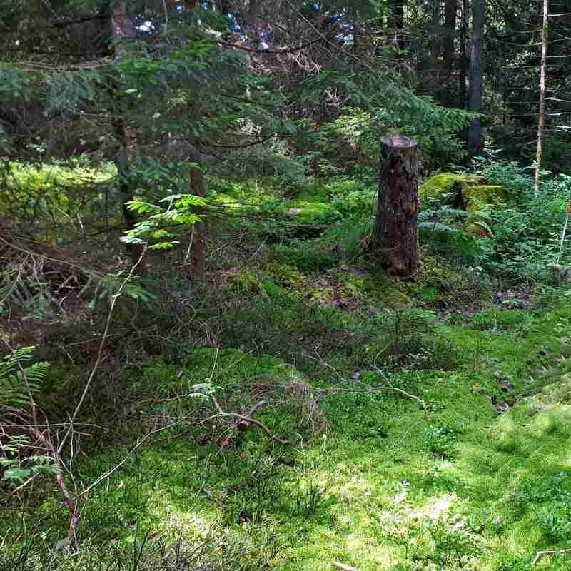

Heute möchte ich einen sehr seltenen, extrem scharf schmeckenden Täubling, den Graubraunen oder Bleigrauen Täubling (Russula consobrina), vorstellen. Er wird recht groß, besitzt einen grauen bis graubraunen Hut, cremefarbige Lamellen, einen weißen Stiel und cremefarbiges Sporenpulver. Man findet ihn bevorzugt bei Fichten in sauren, feuchten Moorwäldern des Berglandes. Dabei bevorzugt er die Moorränder und wächst dort gerne im Torfmoos (Sphagnum spec.). Die Rote Liste Deutschlands (2016) weist diese Rarität als ,,vom Aussterben bedroht", d.h. in der Gefährdungskategorie 1, aus.

Bild 1 - Wuchsort des beschriebenen Fundes, ein Bergmoorwald mit Fichten, Ebereschen, Blaubeeren und Sphagnum-Moos. Foto: Matthias Wolf.

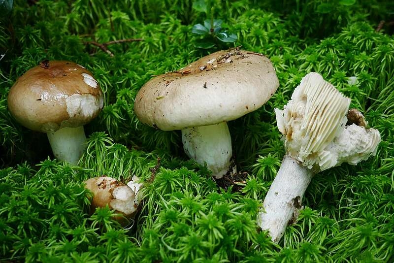

Der bis 12 cm breite Hut ist grau bis graubraun, im jungen Zustand halbkugelig bis kugelig (Bild 3), breitet sich bald aus und bekommt schließlich ein vertieftes Zentrum (Bilder 2 und 4). Die Huthaut ist glatt oder leicht gerunzelt, bei feuchtem Wetter klebrig bis schleimig und glänzend und zu Dreivierteiln des Radius oder sogar komplett abziehbar. Der Hutrand ist glatt, allenfalls bei älteren Exemplaren sehr schwach gerieft. Beim Torfmoos der Bilder 2 bis 4 handelt es sich um das Girgensohn'sche Torfmoos (Sphagnum girgensohnii)
Bilder 2 und 3 – Graubraune Hüte, weiße Stiele, weißes Fleisch. Junger Fruchtkörper mit fast kugeligem Hut und runzliger Huthaut, Fotos: Uwe Winkler.

Bild 4 -  Vier Exemplare von jung bis alt mit graubraunem, einer mit speckig glänzendem Hut. Beim rechten Fruchtkörper sind die cremefarbifen Lamellen und der schwach grauende Stiel erkennbar. Foto: Uwe Winkler.

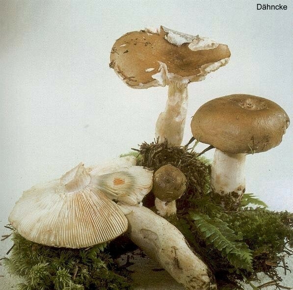

Anilin färbt die Lamellen nach DÄHNKE, R.M. (1993) lachsrötlich mit blauem Hof (Bild 5).
Bild 5 – Studioaufnahme mit Anilin-Reaktion auf den Lamellen. Foto: Rose Marie Dähnke

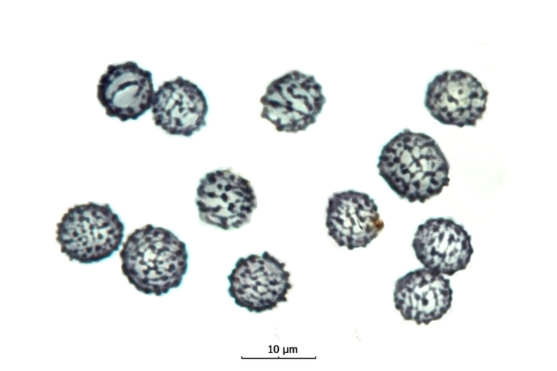

Die Sporen sind meist rundlich, seltener breit ellipsoid, mit einem Längen-Breiten-Verhältnis Q = 1,05-1,21. Sie besitzen ein warzig-gratig-netziges, stark amyloides Ornament mit einer gemessenen Höhe von maximal 0,5 µm. Die Sporengröße betrug bei einer eigenen Messung (vom Exsikkat abgenommen) L x B = 6,5-8,7 x 5,8-7,7 µm.
EINHELLINGER, A. (1985) gibt folgende Werte an: (7) 8-9 (10) x (6) 6,5-8 µm, bei einer maximalen Ornamenthöhe von 0,8 µm.
Bild 6 - Die Sporen (vom Exsikkat) in Melzers Reagenz. Foto: Bernd Miggel

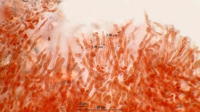

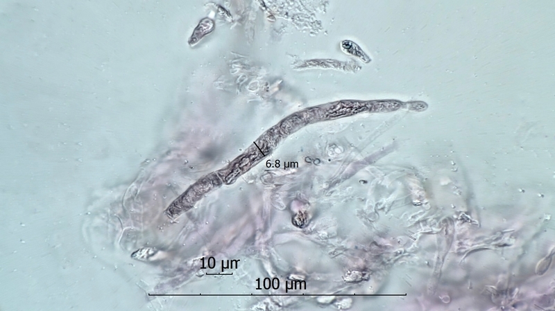

Die Epikutis besteht zum einen aus langen, schlanken, mehrfach septierten, unverzweigten, apikal verdickten, verjüngten oder gerundeten, 2-4 µm breiten Epikutishaaren. Manche dieser Haare sind geradlinig, andere angedeutet moniliform (perlschnurartig) (Bild 7). Zum anderen besteht die Epikutis aus langen, zylindrischen,  apikal gerundeten, doch auch verjüngen oder mit köpfchenartiger Verlängerung versehenen Pileozystiden. Sie sind meist ein- bis dreizellig, in Sulfovanillin grauendend und bis etwa 7 µm breit (Bilder 8 und 9). Beide Elementtypen sind in eine zähschleimige Huthautmasse eingebettet.
Bild 7 - Epikutishaare in NH3-Kongorot (Radialschnitt vom Exsikkat). Foto: Bernd Miggel
Bilder 8 und 9 - Pileozystiden in Sulfovanillin (Abziehpräparat vom Exsikkat). Fotos: Bernd Miggel
