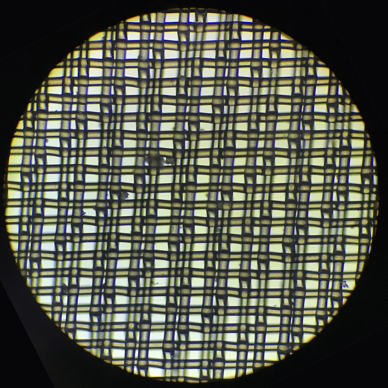

Ich habe im Internet 1 x 1 Meter Nylon-Filtertuch 400 Mesh bestellt.
Laut dieser Quelle sollte die Fadenstärke 30 µm und die Löcher 38 µm betragen.
Ich messe das bestellte Filtertuch mit einem Mikrometer und messe
Fadendicke 40 µm
Löcher maximal 70 µm.
Löcher mindestens 19 µm.
Also im Durchschnitt Löcher etwa 45 µm
Der Durchschnitt liegt einigermaßen in der Größenordnung dessen, was ich bestellt habe. Aber zwischen den Löchern gibt es mehr als Faktor 3 Größenunterschied. Ich denke, die Größentoleranz ist sehr hoch.
Was kann ich nun erwarten, wenn ich einen Nylonfilter kaufe?

Angaben über Porengrößen stellen immer einen, wie auch immer definierten, Wert aus einer statistischen Größenverteilung dar. Einen (bezahlbaren) Filter mit ideal runden, gleich großen Poren gibt es nicht. Und ideale, gleich große, kugelförmige Partikel gibt es schon gleich gar nicht.

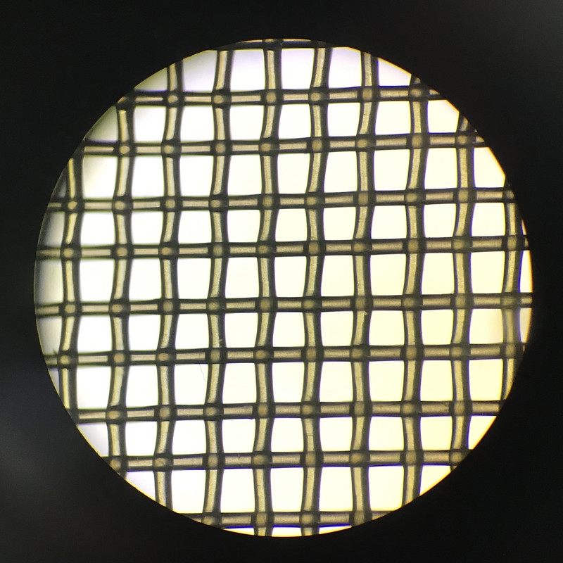

Das 120-µm-Nylongewebe, das ich gekauft habe, ist viel gleichmäßiger und gut dimensioniert.
