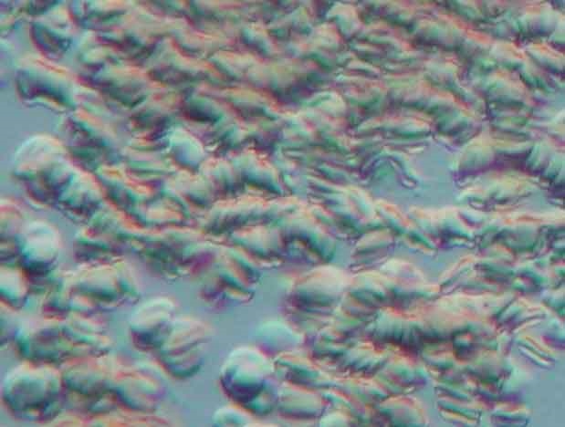

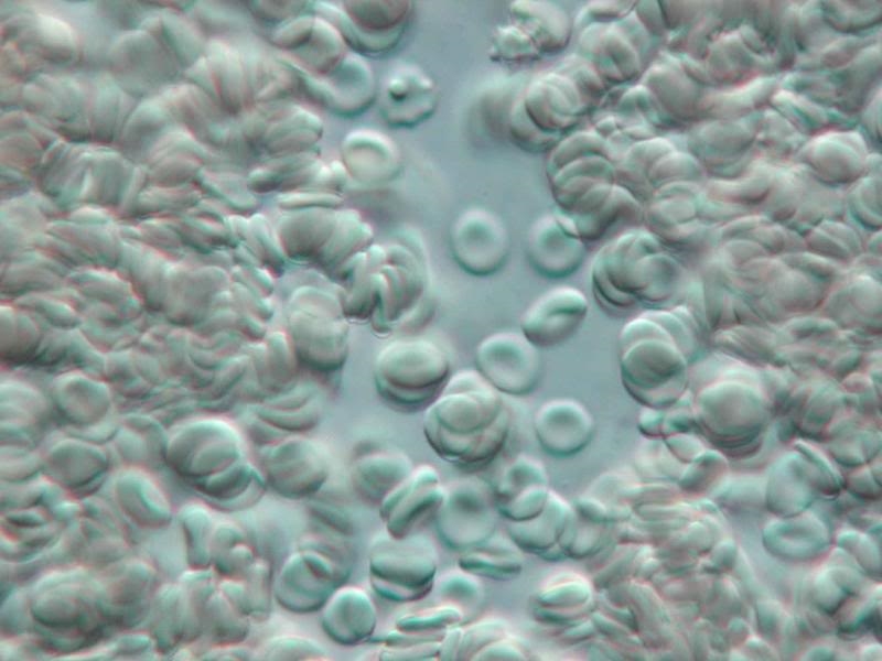

Bei meinem DIK am Jenaval habe ich ein großen Problem: Der DIK funktioniert tadellos, das durch das Okular zu sehende Bild ist absolut einwandfrei! Auch, wenn man mit einem Okular durch den Fotoausgang schaut.
Bei Anfertigen von Fotos mit der Nikon Coolpix 990 die große Überraschung: Es sieht aus wie ein Anaglyphenbild!
Zuerst dachte ich, der freundliche Blutspender habe sich mit dem Picolay-Virus infiziert, aber das ist es vermutlich nicht.  :D
Ich habe den schwren Verdacht, dass sich der Jena-DIK ( oder genrell DIK? ) und meine Coolpix 990 nicht mögen.
Das ist ja das Schöne an der Mikroskopietechnik: Es wird nie langweilig....immer wieder Überraschungen  :(
Hier einmal ein zwei wirklich grausame Beispielfotos:
12,5 DIK, Ausschnitt
100 DIK, Vollformat
Ich bin ratlos!!! Was nun? Neue Kamera kaufen? Welche?

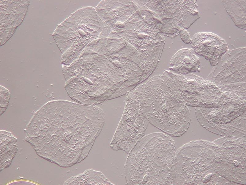

Bei einem anderen Objekt ( Mundschleimhautepithelien ) finden sich diese Artfefakte nicht ( zumindest nicht so ausgeprägt ), aber weiterhin im mittlerweile schon gut abeglagertes Blut mit mehreren Erythrocaten in der sogenannten Stechapfelform.
Leider habe ich immer noch keine Erklärung dafür  ???
Mundschleinhaut 40fach DIK
Mundschleimhaut 100 fach DIK
Blut 100fach DIK
wenn Du mir die Bilder ohne Einleitung gezeigt hättest, würde ich sagen, hier passen DIK Prismen und Objektive nicht zusammen! Ich kenne mich mit Zeiss Ost DIK kein bisschen aus. Aber wenn ich bei mir einen falschen DIK Schieber und das falsche DIK Prisma im Kondensor für das eingeschwenkte Objektiv wähle, dann ist das Bild ähnlich.
Bild 1 erscheint mir ganz OK, Bild 2 verwaschen und Bild 3, naja, reden wir nicht drüber. Bist Du sicher, dass Du im Okular nicht eine etwas abgemilderte Variante dieses DIK-Matsches siehst?
