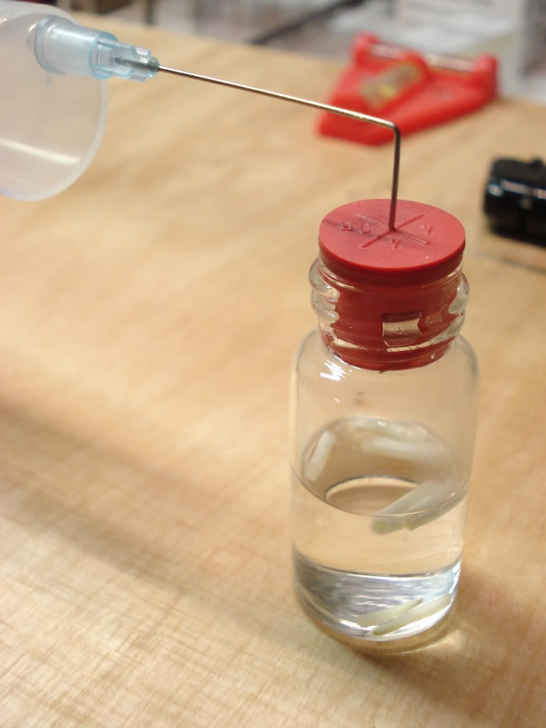

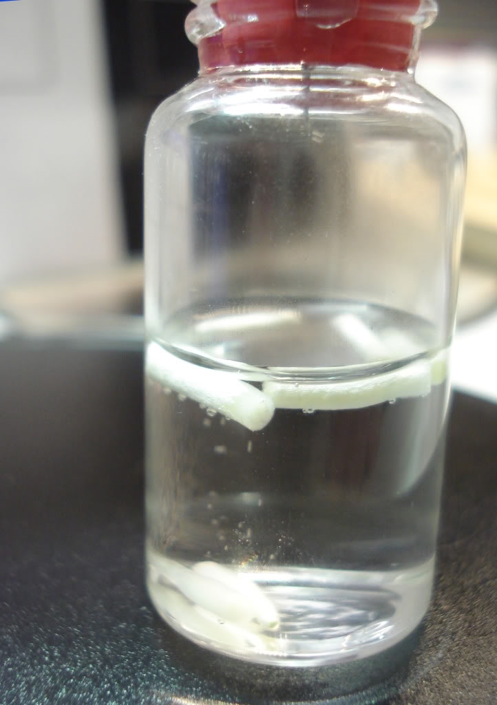

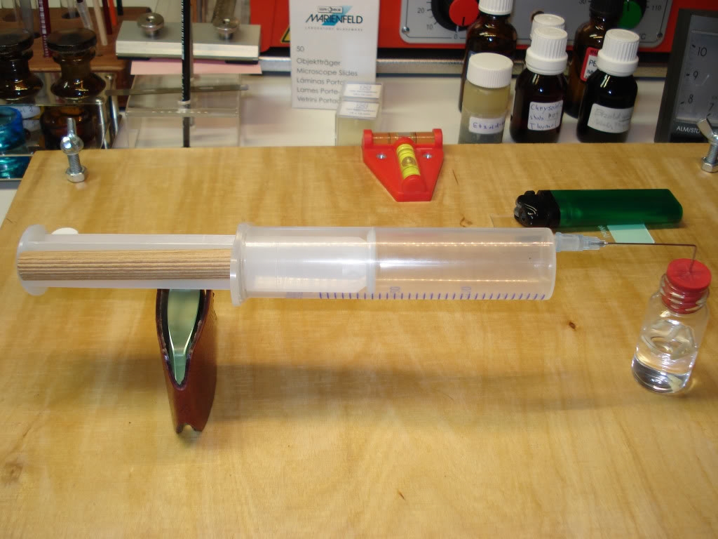

Liebes Forum,
zum Entlüften benutze ich diese kleine Pumpe. Die Kanüle (0,60*60mm) lässt sich mit einer Zange problemlos abwinkeln.

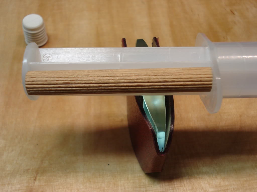

Ein Holzstarb fixiert den Kolben der Spritze.
Mit herzlichen Grüßen
Hans-Jürgen

Tolle Idee, Kompliment !
Wenn man dann noch zwischen Kanüle und Spritze einen Luer-Dreiwegehahn
( Zubehör für Infusionen, med.Fachhandel) einbaut , kann man sowohl größere Gefäße
evakuieren (umschalten und mehrmals pumpen ) als auch das Vakuum langsamer reduzieren. ( Kosten um 1€)
