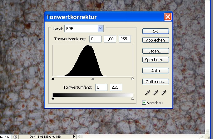

Armin, Dein zweites Bild ist besser und die Chromoplasten sind erkennbar. Ich finde es zu dunkel und das Histogramm zeigt noch deutlich Spielraum für eine Tonwertspreizung!
