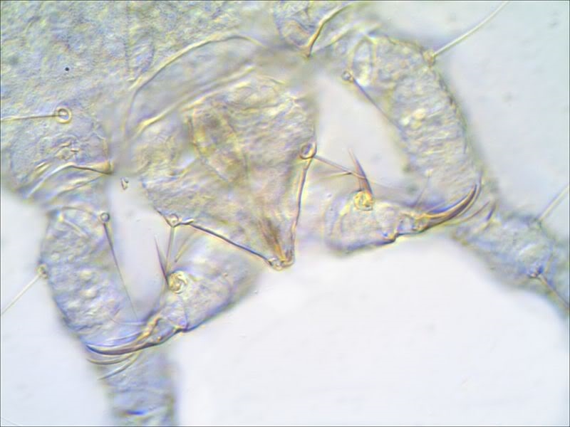

aus dem Auslaufrohr meines Aquariumfilters habe ich etwas Belag abgekratzt und unter die Lupe genommen.
Sicher handelt es sich bei diesem Tierchen um irgend eine Süßwassermilbe, die sich von unten ans Deckglas gekrallt hat aber um welche?
Abb. 1 (mit 10er Objektiv aufgenommen Länge ohne Beine ca. 400 µm, Breite ca. 200 µm)

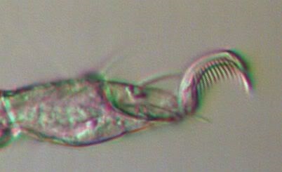

Abb. 2 (Greifer)
Abb. 3 (Greifer)
Abb. 4
Abb. 5 (40er Objektiv)
Abb. 6 (100er Ölimmersion)
Abb. 7 (Kopfunterseite mit Beißerchen 100er Ölimmersion)
Gruß, Oliver

Hallo es ist eine Larve, also unbestimmbar. Ich habe ein Bisschen mich um Wassermilben gekümmert, und ich denke, es ist wahrscheinlich kein 'Wassermilbe', also kein Hydracarina. Hydracarina sind eine wahrscheinlich polyfiletische Gruppe in Ordnung Prostigmata. Ich habe ein Artikel über eine sehr typische Art geschrieben. Es ist sichtbar, dass es ganz anders als dein Tier ausieht. Dein ist vielleicht ein Vertreter einer anderen Gruppe, entweder eine andere Prostigmata, oder eine Astigmata. (Es gibt aber auch einige, in Wasser lebende Oribatida auch!).
Grüsse, Walter

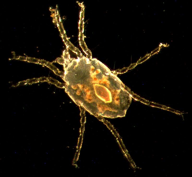

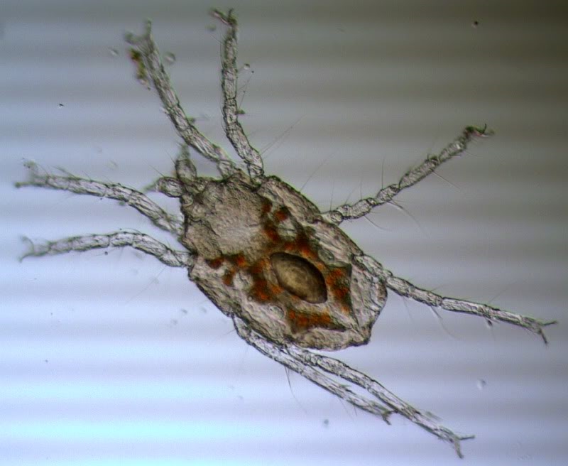

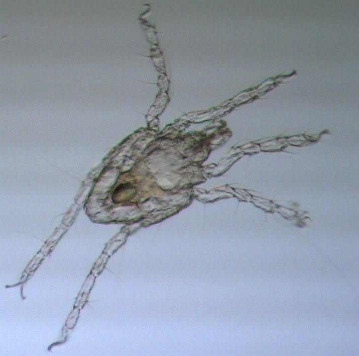

inzwischen gibt es in der Probe auch adulte Tiere mit 8 Beinen. Die hier abgebildete Spinne hat eine Größe von ca. 200 x 300 µm
Abb. 1
Abb. 2
Abb. 3 im Dunkelfeld (10er Objektiv)
Abb. 4 (Spinnenoberseite mit 40er Objektiv im Dunkelfeld)
Abb. 5 (Spinnenoberseite mit 40er Objektiv im Hellfeld)
Gruß, Oliver

Hallo, es dauerte fast ein Jahr, aber ich weiss die Familie jetzt: Halacaridae (Acari: Trombidifromes). Ich benutzte das Buch Manaul of Acarology. Halacaridae sind die Meeresmilben, einige Arten leben aber in Süßwasser. Es wäre schön, die Examplaren selbst anzusehen, ich konnte sie vielleicht bis Art bestimmen.

Holger Adelmann
Hallo Oliver,
nebenbei - die horizontalen Steifen in Deinem Bild 1 kommen durch 50Hz Wechselstrominterferenzen Deines (vermutlich Schalt-) Netzteils mit Deiner elektronischen Kamera.
Oder vielleicht verwendest Du ja auch nur einen einfachen Wechselstrom-Trafo.
Hier hilft jedenfalls die Anschaffung eines hoch geregelten Netzteiles mit Längstransistoren, das natürlich bei der geforderten Stromstärke nicht ganz leicht und auch nicht ganz billig ist, zB bei Conrad Elektronik.

Hallo Holger,
ein stinknormaler Gleichrichter mit anschließender Glättung (vielleicht sogar Akkugepuffert) tuts doch auch.
Hab ich bei dem russischen "Granat" Netzteil gemacht, funktioniert prima (Schaltplan in der LOMO-Infothek
http://www.mikroskopie-forum.de/index.php?topic=5716.0
Holger Adelmann
Hallo Wolfgang,
das käme auf einen Versuch an inwieweit eine einfache Schaltung aus Brückengleichrichter und nachgeschalteter Elko-Siebkette die Versorgungsspannung glätten kann.
Die Kameras reagieren auch unterschiedlich empfindlich auf Restwelligkeiten und somit 'Rauschen' der Glühlampenbeleuchtung.
Aber sicher die preiswerteste Lösung um es zunächst zu versuchen.
