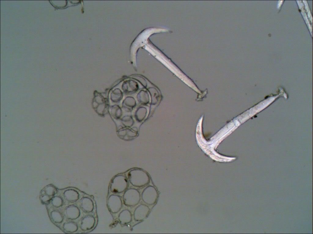

bei der Durchsicht neuerworbener antiquarischer Präparate (von 1888!!) ist mir unter Anderem folgendes unter gekommen
ich würde die "Anker" irgendwie als Kalknadeln eines Schwammes einordnen, bei den "Sieben" bin ich überfordert
und hier komme ich gar nicht weiter,
Wer kann helfen??
Aufnahmen mit Objektiv Euromex 10x0,20 an Zeiss Trinotubus mir Euromex Digicam CMEX 5Mp
bei den "Sieben" könnte es sich um Skelettelemente von Seegurken handeln. Soweit ich mich erinnerne, hat Klaus Herrmann einmal ähnliche Objekte gezeigt - leider habe ich den Thread auf die Schnelle nicht gefunden.
Gruß,
Hallo Holger,
aber latürnich, jetzt, wo Du´s sagst, fällts mir auch wieder ein; bleibt nur noch Bild zwei.

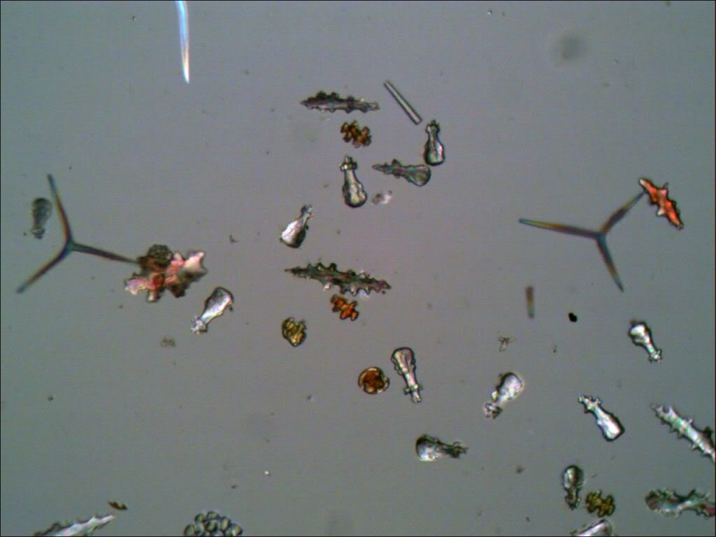

Wohl auch irgendwelche Einschlüsse, aber von welchem Tier??
Lieber Wolfgang,
schau mal bei Wikipedia unter "Sklerit" nach.
Da gibt es ein Bild, das Deinen Fundstücken recht ähnlich sieht - es ist unterschrieben mit Sklerite einer Gorgonie (Fächerkoralle). Ich denke, das geht in die richtige Richtung.
hallo zusammen,
zu Bild 2: Ich würde Jörgs Hypothese unterstützen. Die  keulenförmigen Sklerite könnten von Eunicella sein. Was die "Mercedes-Sterne" angeht, meine ich, sind die von Schwämmen. Deshalb vermute ich, dass es sich bei dem Präparat um eine Sedimentprobe handelt, die Sklerite verschiedener Organismen enthält.
(Quelle: HOFRICHTER Das Mittelmeer)
beste Grüße Michael Plewka
