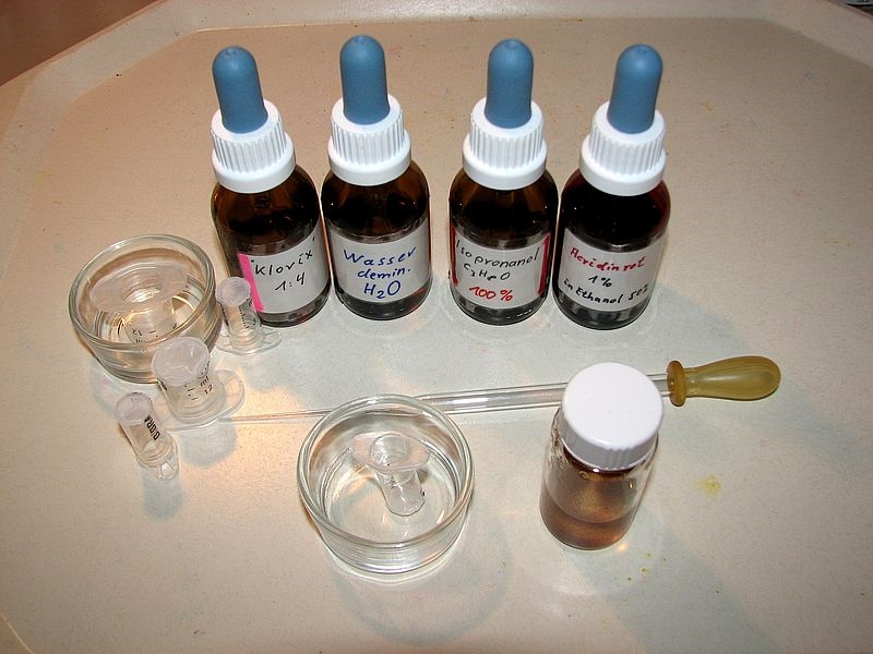

Bild 16: Später dienen gläserne Teelichthalter als Auffangschälchen für die Reagenzien
Bild 17: Was man so zum Färben braucht ...
Hier das 'Rezept':
- die Sternhaare werden mit der Pipette oder einem Spatel in ein Färbekörbchen gebracht
- Mehrmaliges Spülen mit Aqua dem. - läuft das Wasser zu langsam durch,kann man von unten ein
 Kosmetiktuch an die Gaze halten und damit das Wasser durchziehen. Das gilt auch für alle anderen
 Reagenzien.
- Bleichen mit Klorix (1:4) für ca. 15 Minuten, dazu kommt das Färbekörbchen in einen Teelichthalter
- Sehr gut mit Aqua dem. ausspülen (mindestens 5 mal wechseln / durchziehen), Wasser zum Schluss
 soweit wie möglich ablaufen lassen.
- Färben mit Acridinrot - 6 bis 8 Tropfen ins Färbekörbchen und dann in einen trockenen Teelichthalter
 stellen. Die Farbe läuft nur langsam aus. Ggf. nachtropfen, Einwirkdauer 7 Minuten
Bild 18: Die Färbung läuft
- Anschließend mit Aqua dem. spülen, bis keine (oder kaum noch) Farbe mehr entweicht. Dies kann man
 gut prüfen, in dem man das mit Wasser gefüllte Färbekörbchen auf ein Kosmetiktuch stellt (Bild 19):
- Das Wasser der letzten Spülung gut ablaufen lassen und das Körbchen mit der Gazeseite leicht auf
 ein Kosmetiktuch drücken. Je weniger Restwasser vorhanden ist, um so besser.
- Zum Schluss mit reinem Isopropanol entwässern. Dazu das Färbekörbchen mehrmals mit Isopropanol auffüllen
 und durchlaufen lassen bzw. durchziehen. Anschließend zwei mal für 3 Minuten in einen frischen(!) mit
 Isopropanol gefüllten Teelichthalter einstellen.
- Nun kann eingedeckt werden (ich habe Euparal genutzt). Dazu wird das Probematerial mit einem Pinsel oder
 einem Zahnstocher in einen Tropfen Einschlussmittel gegeben und vorsichtig ein wenig verteilt, bevor das
 Deckglas aufgelegt wird - fertig.
Bild 20: Fertig zum Eindecken

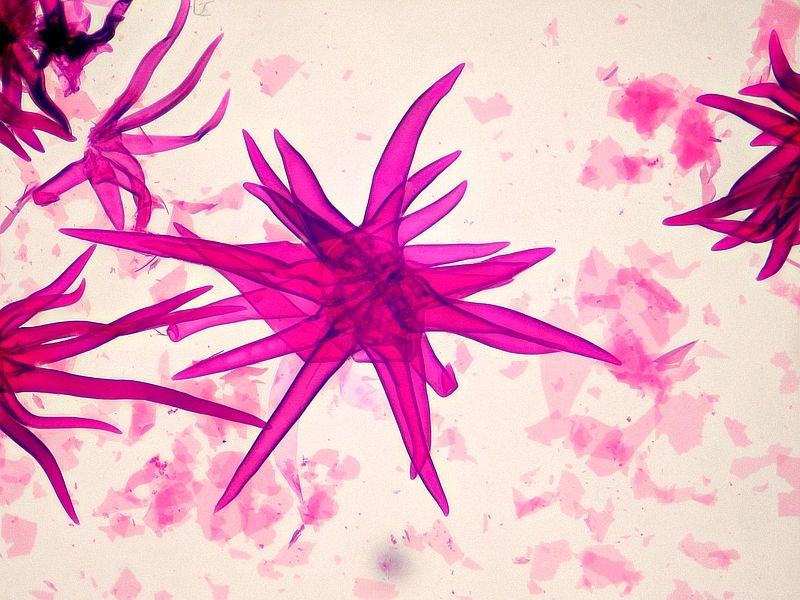

Hier die Bilder von den Dauerpräparaten, ein Versuch mit Polfiltern ist ebenfalls dabei. Die Präparation erfolgte - naheliegender Weise  ;D - nach dem oben beschriebenen Ablauf.
Bild 21: Sternhaare des Runzelblättrigen Schneeballs, Vergrößerung 100x, Stapel aus 21 Bildern
Die Herkunft der Flocken im Bild kann ich mir leider noch nicht genau erklären. Entweder handelt es sich um Anhaftungen der Siebdruckgaze oder Reste vom Backpapier oder Ablagerungen, die bei einem der Präparationsschritte entstanden sind.
Bild 22: Sternhaare des Runzelblättrigen Schneeballs, Vergrößerung 200x, Stapel aus 28 Bildern
Unten eines der mehrzelligen Stielchen.

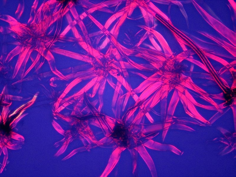

Bild 23: Sternhaare des Runzelblättrigen Schneeballs in polarisiertem Licht, Vergrößerung 100x, Stapel aus 18 Bildern
Wie schon angedroht mit blauem statt schwarzem Hintergrund, was wohl daran liegt, dass die Canon A520 das Hilfsobjekt gleich eingebaut hat.  :D
Ich hoffe, ich konnte die Erwartungen erfüllen.  ;)
Lieber Jörg,
die Hellfeldaufnahmen sind besser, der Chip hat wirklich ne Pol-Macke! Du brauchst die 2. Kamera!  ;) Die Färbung ist vollfett - würden wenigstens meine Kinder sagen  :D Ich sage: schön intensiv!

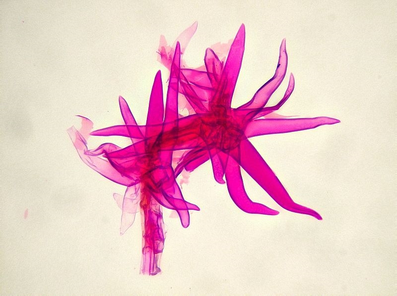

So ganz zufrieden war ich mit der Acridinrot-Färbung der Sternhaare nicht. Der Farbton wandert ins Magenta, während die Haare in den Querschnitten des Blattstiels so schön rot waren.
Daher habe ich Material aus der selben Probe nochmals komplett mit AAC (Acridinrot, Alciangrün, Chrysoidin) gefärbt. Diesmal allerdings nach der bewährten Eintopfmethode.
Um ein Einsaugen der Sternhaare beim Reagenzienwechsel zu vermeiden, habe ich dazu eine Glaspipette etwas feiner ausgezogen. Das klappte erstaunlich gut - es gab auch keinen 'Haarbruch'.  :)
Hier nun die Ergebnisse:
Bild 24: Sternhaare des Runzelblättrigen Schneeballs, Färbung AAC, Vergrößerung 200x, Stapel aus 50 Bildern
Bild 25: Sternhaare des Runzelblättrigen Schneeballs, Färbung AAC, Vergrößerung 100x, Stapel aus 33 Bildern
Ganz besonders schön wirken die Sternhaare im polarisierten Licht - was meine Kamera leider nicht so rüber bringt, wie es das Auge bei moderater Lichtstärke durchs Okular sieht: dunkelrot leuchtende Sterne vor schwarzem Hintergrund.
Ein Wort noch zu den Flocken, die bei der Färbung mit den selbstgebauten Körbchen aufgetreten sind: hierbei handelt es sich um Ablagerungen an der Siebdruckgaze, die ggf. vom beim Aufschmelzen genutzten Backpapier stammen.
Vor dem Einsatz der Körbchen ist also eine gründliche Reinigung unumgänglich.
