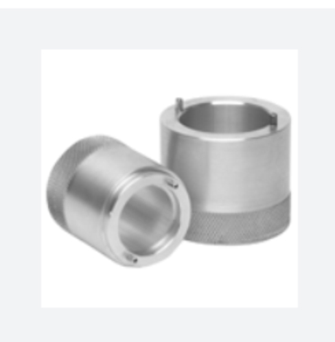

das Reparieren von Linsen mit improvisierten Werkzeugen kann zu Schäden führen! Besser ist es, einen speziellen Schraubenschlüssel zu verwenden.
Ein guter Schraubenschlüssel kann aus einem Rohr hergestellt werden, aber er muss den richtigen Durchmesser haben.
Wenn du einen Freund hast, der eine Drehbank hat, umso besser! Sobald du das Rohr hast, kannst du eine der folgenden Möglichkeiten wählen:
1) Zwei Löcher am Rand bohren und zwei kleine Schrauben anbringen
2) Fertige eine Rille an, in die du zwei Stahlstücke einfügen kannst.
3) Bearbeite das Stück, bis du zwei Zähne hast.
Ich hoffe, der Übersetzer hat gut funktioniert
LG Franz
Übersetzt mit DeepL.com (kostenlose Version)

Hat eine/r schon mal Uhrenwerkzeug dafür ausprobiert? Ich habe so ein Teil, um Uhrendeckel zu öffnen. Ist wesentlich preiswerter:
https://www.uhrenwerkzeuge24.de/werkzeug/gehause-offnen/uhren-gehaeuseoeffner-official-geneva-pocket-eco.php
Stephan
Webseite: https://kralls.de
mhaardt
Die Uhrmacher waren da viel klüger und haben breite Schlitze vorgesehen, und die nutzt dieses Werkzeug auch. Bei Linsen gibt es manchmal feine Bohrungen, meistens aber sehr schmale Schlitze. Das Werkzeug muss also feine Klingen haben, aber ein Hauch zu viel Drehmoment beim Anziehen, oder etwas verharztes Fett, brauchen bei den Feingewinden viel Drehmoment beim Lösen. Das Werkzeug muss also sehr gute Klingen haben und feststellbar sein, um nicht mit Kraft abzurutschen und die Linse zu zerkratzen.
Ich habe es mir nicht aus Vergnügen gekauft, sondern weil ich schon oft mit etwas Schlechterem fluchte. Der Preis ist absolut gesehen hoch, das stimmt. Aber in Deutschland ist das der Preis für eine gut gemachte Kleinserie. Wenn man restlos alle Kosten einrechnet, wird da nicht viel Gewinn bei anfallen. Das ist das Problem in unserem Land.
