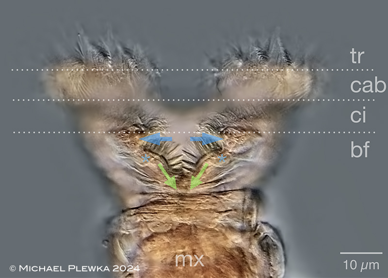

Bei allen in dem Video gezeigten Arten  ist hier eine bilateralsymmetrische  metachrone Bewegung zu beobachten, welche interessanterweise bei manchen Arten  zum Kaumagen (Mastax) hin (z.B. Adineta), bei anderen Arten  (z.B: Abrochtha) vom Kaumagen weg gerichtet ist (wohlgemerkt: es geht nicht um die Schlagrichtung der Cilien!); bei einigen  ist sogar beides zu beobachten (Philodina alata). Hier   ein Bild des Kopfs von letzterem  Viech:
Es bedeuten: tr: Trochus; cab: cirkumapikales Band; ci: Cingulum; bf: Bukkalfeld. Die Pfeile (grün / blau) geben die Richtung der metachronen Wellen an. Möglicherweise sind die mit Asterisk markierten Bereiche Zellen, an denen die vorderen Cilien (blaue Pfeile) inserieren.
Möglicherweise sind also hier die Cilien selbst chiral.
Ich behaupte jetzt mal: keiner weiß das; zumindest  nicht  bei  Rädertieren.
