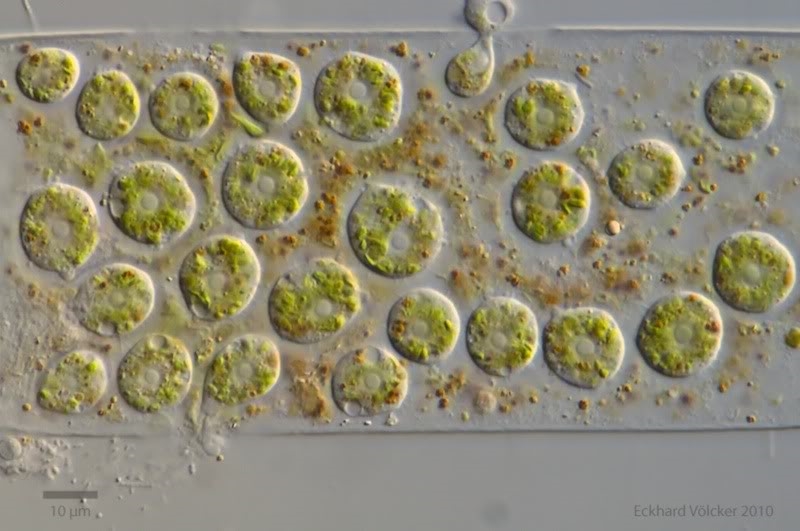

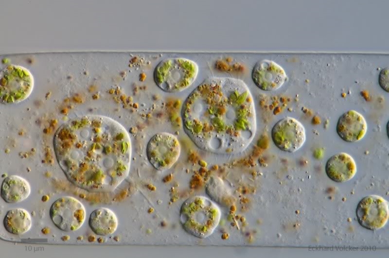

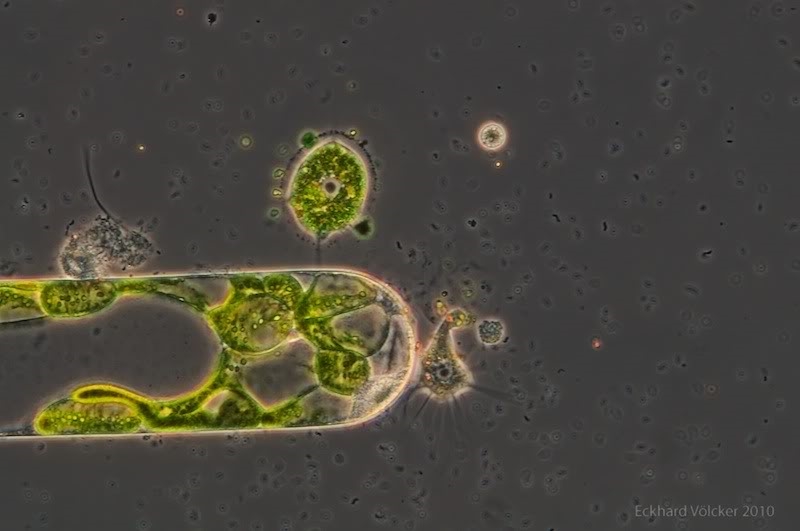

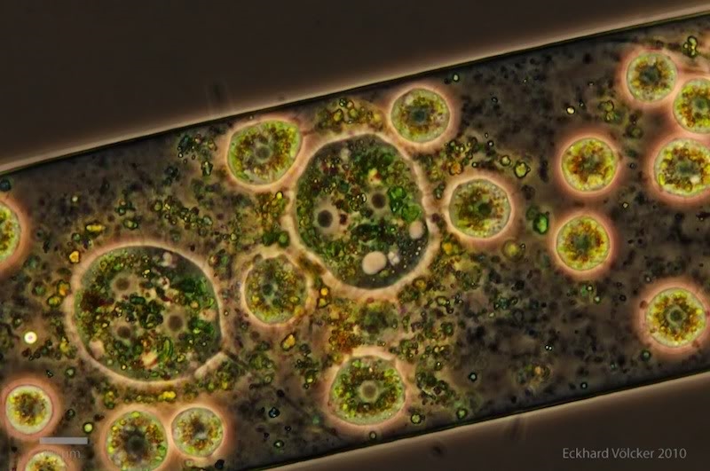

Pseudospora sp. ist vielgestaltig, klein (ca. 20 µm) und frisst Spirogyra Algen. Dabei teilt es sich sehr schnell. Das folgende Bild zeigt eine komplett leergefressene Spirogyrazelle:
Im oberen Bild sieht man ein Wesen oben gerade aus der Algenzelle raus kriechen. Unten in der Zelle ist noch ein Loch, aus dem im Laufe der Beobachtung sich weitere Exemplare rausgewunden haben.

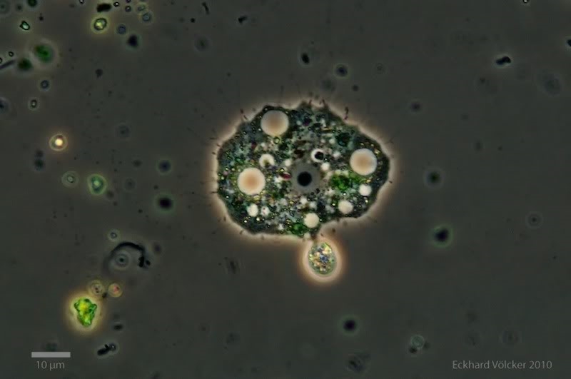

Es kommen erstaunlicherweise ein und mehrkernige Wesen vor:

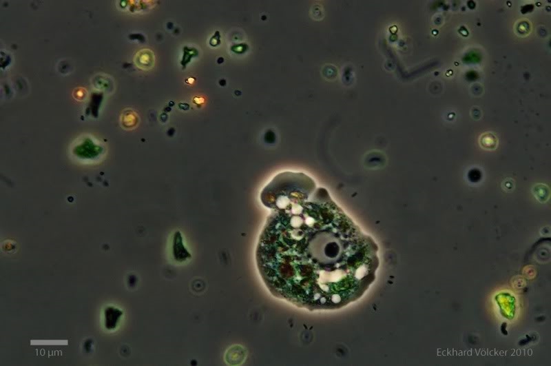

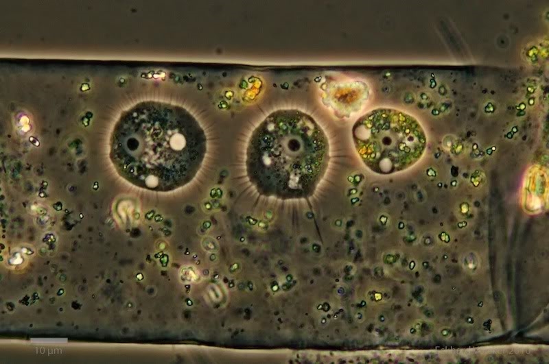

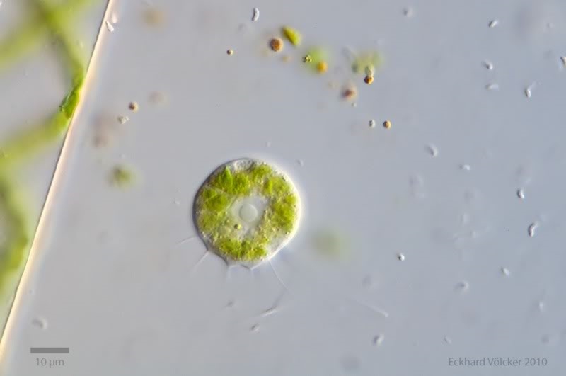

Vom Aussehen erinnert die amöboide Form an Nuclearia. Hier im Phasenkontrast wird das sehr schön deutlich:

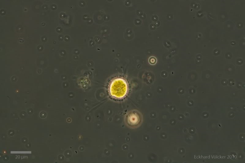

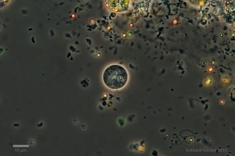

Interessant sind auch die an Axiopodien erinnernden Plasmafäden, auch dieses ist Nuclearia ähnlich. Ein frei im Wasser schwebendes, vollgefressenes Pseudospra sp. erinnert an ein Sonnentierchen. Sie haben eine Kugel gebildet, die anscheinend nur verdaut. Dabei ist oft eine kleine Hülle um das Wesen (Bakterien?, Enden von Plasmafäden?). Diese Kugel steht bewegungslos im Wasser und zeigt oftmals Plasmafäden. Ich nenne dies die heliozotische Form.

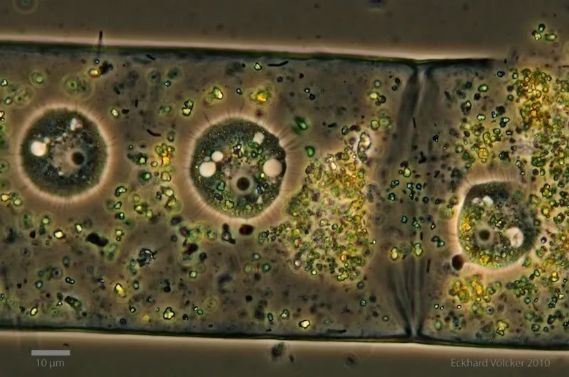

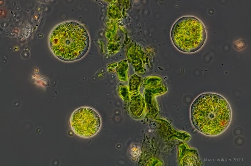

Auf dem nächsten Bild sieht man sowohl die amöboide Form als auch die heliozoische:
Anscheinend sind vollkommen vollgefressene Wesen ziemlich bewegungsunfähig. Wenn sie sich bewegen wollen, um z.B. dem Deckglasdruck auszuweichen, scheiden sie recht schnell Nahrungspartikel aus und bewegen sich wie Amöben.

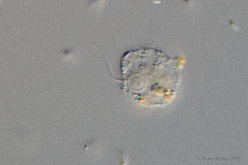

Diese, cystenartige Form, wird zum Schwärmer:
Der Schwärmer ist etwa 10 µm im Durchmesser. Er hat 2 Geisseln, davon wird eine wird als Schleppgeissel benutzt. Damit ist der Schwärmer erstaunlich flink.
