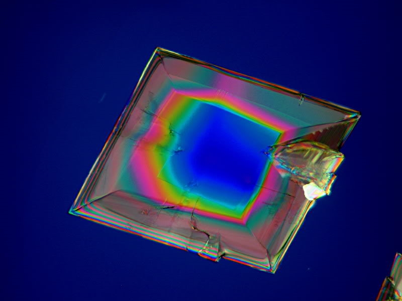

danke für Deinen bunten April-Gruß! Ich möchte da gleich ein April-Rätsel anschließen (ernstgemeint - ich weiß auch noch keine Antwort!!!!): Der Kristall sieht aus wie eine rhombische? Tafel mit Pyramidenflächen, sollte also in der Mitte am dicksten sein, so wie  hier:
ftp://ftp.min.rub.de/pub/Medenbach/Forum/Klaus%20X.jpg
Warum aber  zeigt er am keilförmigen Rand schön aufsteigende Interferenzfarben, in der Mitte aber nur Farben zweiter Ordnung????????? Hier wäre jetzt wirklich einmal der Kompensator Rot I gefragt (nicht als farbgebendes Element, sondern diagnostisch um festzustellen, ob die Farbe in der Mitte wirklich violett II ist!).  Auch eine Detailaufnahme der linken Spitze zum genauen Verfolgen der Interferenzfarben wäre hilfreich.
Bin gespannt...
Miner

wer sagt denn dass der Kristall in der Mitte Farben II. Ordnung zeigt? Kannst du das so erkennen? Denn wenn diese Annahme falsch ist und es Farben höherer Ordnung sind, dann ist die Welt doch gleich wieder in Ordnung.

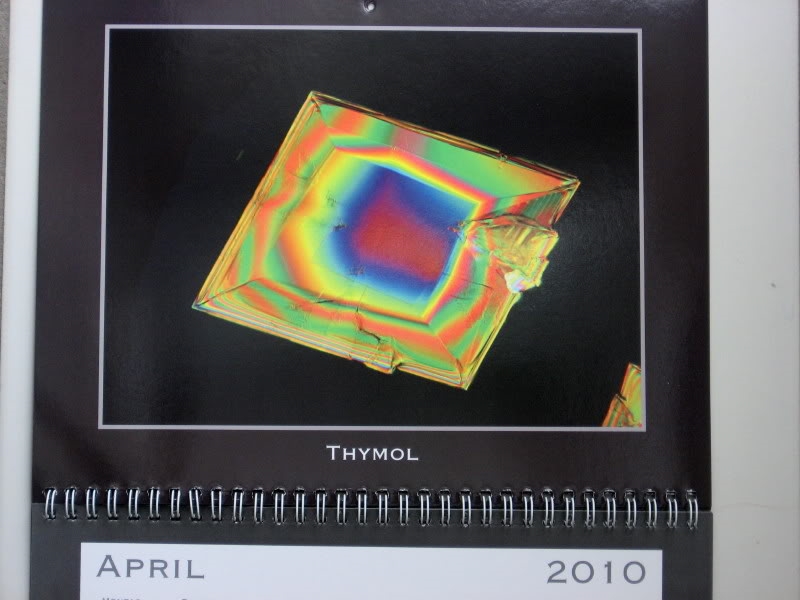

Vermutlich wird alles hier geschriebene ja eh Spekulation bleiben, es sei denn dass Klaus vom Hersteller des Kalenders die Herausgabe des Motives/Objektes erwirken kann.

Ich habe bei dieser Serie damals in der Begeisterung, dass es mir endlich gelungen ist, schöne Kristalle vom Thymol zu erhalten, alles gemacht, was die exakte Wissenschaft verbietet.

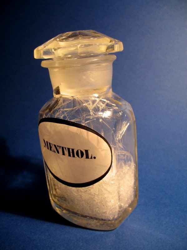

DIC mit Lambda und Lambda/4 kombiniert und den Lambda/4 auch noch gedreht, bis es schön bunt war. Dann habe ich diese Bilder im Kontrast und der Farbsättigung  verstärkt. Der selbe Kristall kann auch so raus kommen. Also reproduzierbar ist da nichts. Die Präparate sind nicht beständig, weil Thymol und Menthol sublimieren, wie die schöne Apothekenflasche zeigt.
Von dem Kalender habe ich nur 5 Stück machen lassen. Nächstes Jahr mache ich mehr!
Ich vermute aber schon, dass der Kristall eine stumpfe Pyramide ist. Sonst wäre noch ein Skelettkristall vorstellbar, der in der Mitte wieder dünner wird.

...hach, so richtig etwas für mein Apothekerherz! :)
Und heute habe ich wieder so viel von den Stoffen verkauft (in verarbeiteter Form natürlich); wenn die Kunden wüssten, wie schon die Arzneistoffe aussehen können... (dann würden wir noch mehr dafür verlangen ;D)
Das Thymol und Menthol kommen in meine Schuldiashow, wenn's genehm ist,
vielen Dank und Grüße
Mila

würden die Interferenzfarben zum Zentrum hin weiter ansteigen, hätte man einen Wechsel von immer blasser werdenden Rot- und Grüntönen bis schließlich Weiß höherer Ordnung erreicht wird. Hier ist aber in der Mitte deutlich ein Violett zu sehen, das so nur an der Grenze zwischen der ersten und der zweiten Ordnung existiert. Außerdem sieht man bei dieser Abfolge auch noch gelb, das ebenfalls in den höheren Ordnungen nicht auftritt. Klaus kann noch so viel mit seinen vielen Hilfsobjekten rumspielen: die Physik der Interferenzfarben kann er nicht auf den Kopf stellen. Abweichungen von der Normalität werden lediglich durch anomale Dispersionen erzeugt, und das eigentlich auch nur in niedrigen Ordnungen.
Lange Rede kurzer Sinn: für mich ist das Osterrätsel noch lange nicht gelöst. Wenn mir einer eine plausible Lösung anbietet revanchiere ich mich mit einem kleinen Ostergeschenk (früher tat's schon mal ne Tafel Schokolade, aber ich lasse mir doch etwas Mikroskop-spezifisches einfallen...)

ZitatSonst wäre noch ein Skelettkristall vorstellbar, der in der Mitte wieder dünner wird.
Meine Frau meint ich brauche keine Schoklade!  :D
das ist tatsächlich die Lösung, also sowas wie ein kubistischer Eierbecher wie passend! Ich habe das Bild mal hochvergrößert und da sieht man es deutlich, am besten an der linken unteren Kante. Der Kristall hat eine steile Flanke, die "Interferenzfarbleiter" geht drei Stufen (Rotstreifen) nach oben, dann hat er ein flaches Plateau, das sich sanft nach innen neigt (breite Rot-Grün-Streifen, und in der Mitte eine Depression. Da sieht man dann wieder das empfindliche Violett an der Grenze zwischen erster und zweiter Ordnung.
