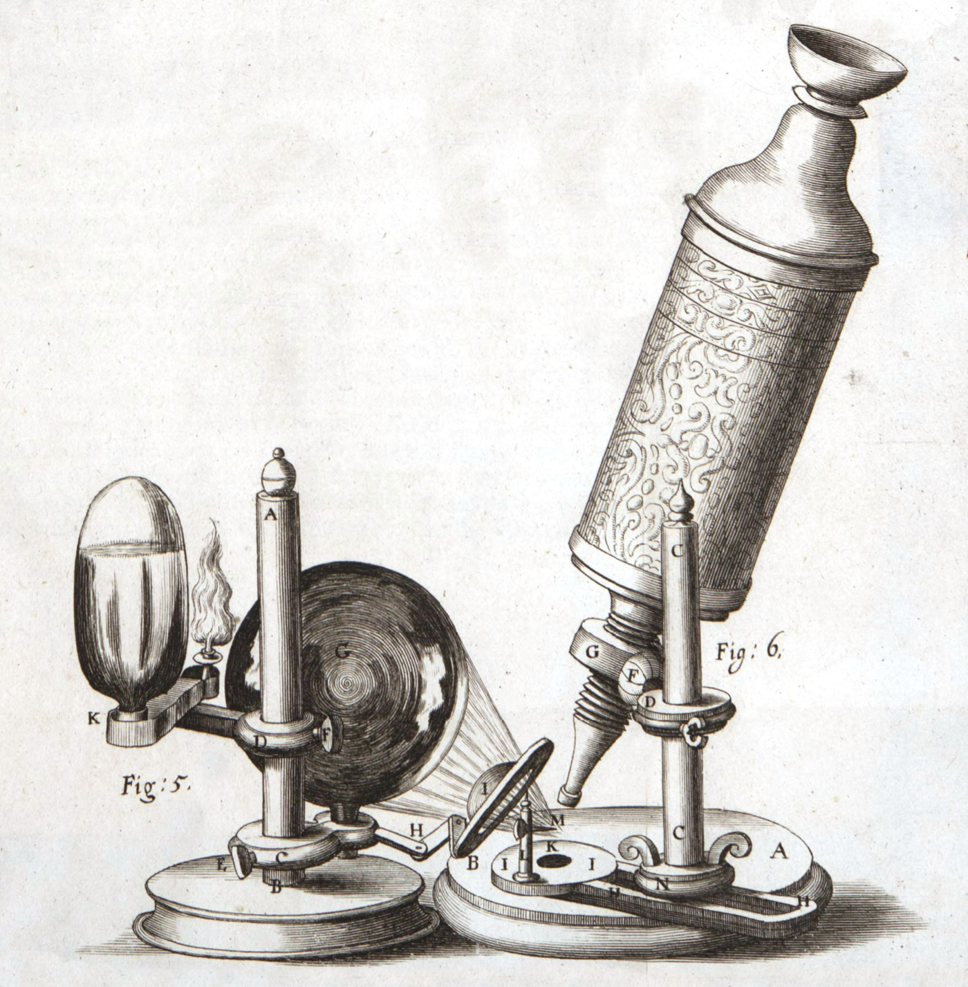

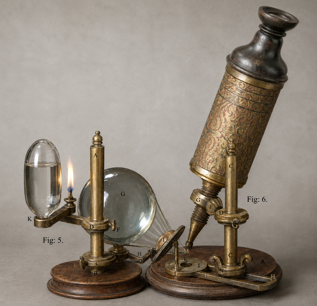

Die dann beschriebene und in der Zeichnung des Mikroskops abgebildete Beleuchtung bestand aus einer Öllampe, deren Flamme mit Hilfe einer mit Salzwasser gefüllten Glaskugel und einer starken Plankonvexlinse auf das Objekt fokussiert wurde. In diesem Fall einer Auflichtbeleuchtung wurde das Objekt an einer Metallspitze M befestigt.

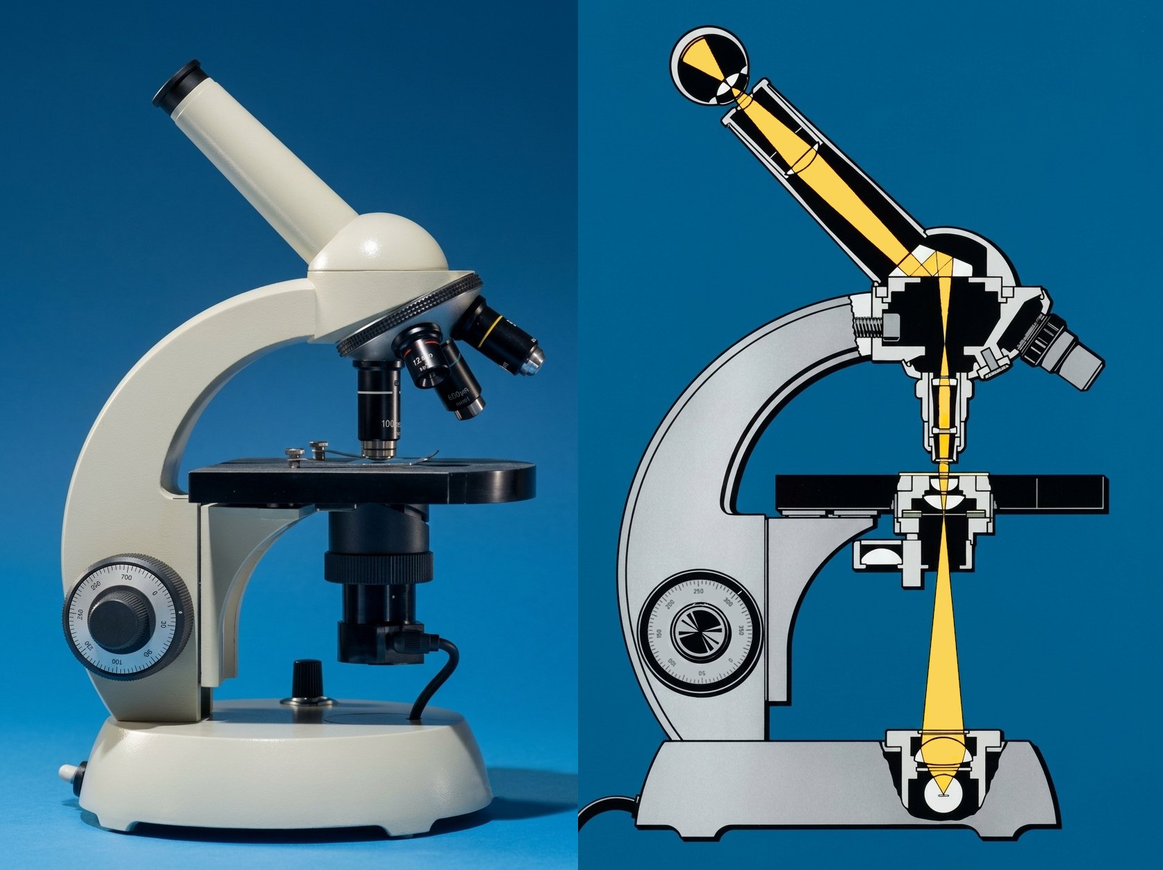

1 Hooke Mikroskop Micrographia 1665
Aus Spass und weil es für die Mikroskopie ein so ikonischen Bild ist, habe ich mir erlaubt, die Originalzeichnung durch KI in eine fotorealistische Darstellung umzuwandeln. Man spürt in dem Bild geradezu den verzweifelten Versuch, aus dem schwachen Öllicht mit dicken Linsen das Maximum heraus zu holen.
2 Hooke Mikroskop KI-generiert

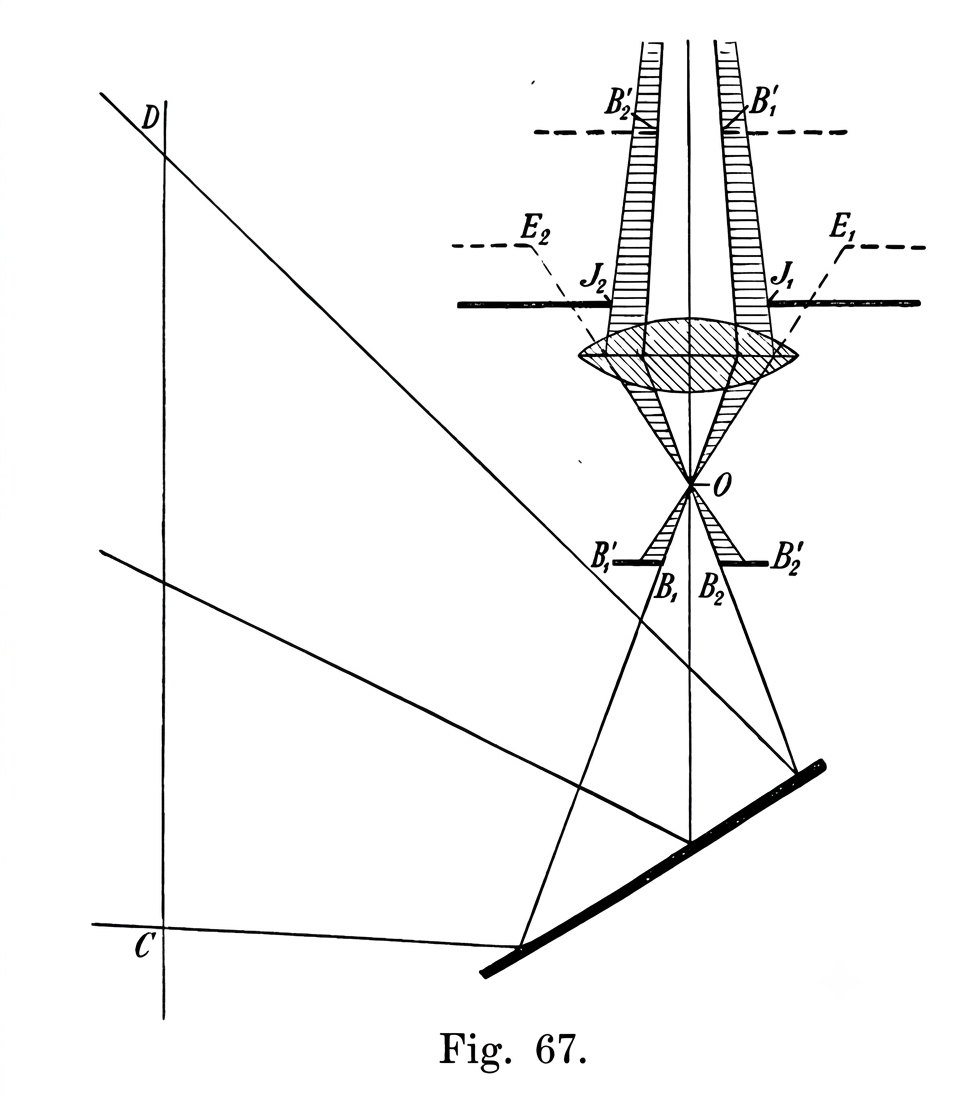

Besonders im 19. Jh., als die Qualität der Objektive sprunghaft verbessert wurde, beschäftigte man sich intensiv mit der Optimierung der Beleuchtung zur Auflösungssteigerung. Die Lehrbücher über Mikroskopie der damaligen Zeit enthielten zahlreiche Beschreibungen der verschiedenen Beleuchtungstechniken einschließlich zugehöriger Theorie.
Als Beispiel zeigt die folgende Grafik aus einem Lehrbuch von Zimmermann ,,Das Mikroskop" 1895 schematisch die kondensorlose Beleuchtung durch Verwendung einer Blende (B1B2) zwischen Umlenkspiegel und Objekt O zur Veränderung und Anpassung des Beleuchtungswinkels an die numerische Apertur des Objektivs. Diese Methode hat man auch damals noch üblicherweise zur Nutzung des bewölkten oder klaren Himmels für die Mikroskopbeleuchtung verwendet.
4 Zimmermann 1895 Blende kondensorlos

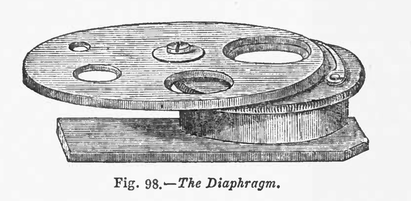

In einem Lehrbuch von Hogg ,,The Microscope" 1867 ist eine derartige, typische Lochblendenscheibe dargestellt, die zur Veränderung des Beleuchtungswinkels unter dem Mikroskoptisch montiert wurde:
5 Hogg 1867 Blendenscheibe

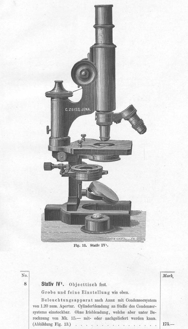

Viele Mikroskophersteller wie Zeiss und Leitz boten in dieser Zeit neben der normalen Kondensorbeleuchtung auch ähnliche Varianten für kondensorlose Beleuchtung an. Hier als Beispiel eine Katalogdarstellung von Zeiss 1894, auf dem Tisch vor dem Mikroskop die sog. Cylinderblendung zum Einschieben in die Kondensorhaltung. Es handelte sich um sehr kleine Blenden mit verschiedenen Durchmessern, die nahe an den Objektträger montiert werden konnten und gleichzeitig etwas das Streulicht reduzierten.
6 Zeiss Katalog 1894 Cylinderblendung

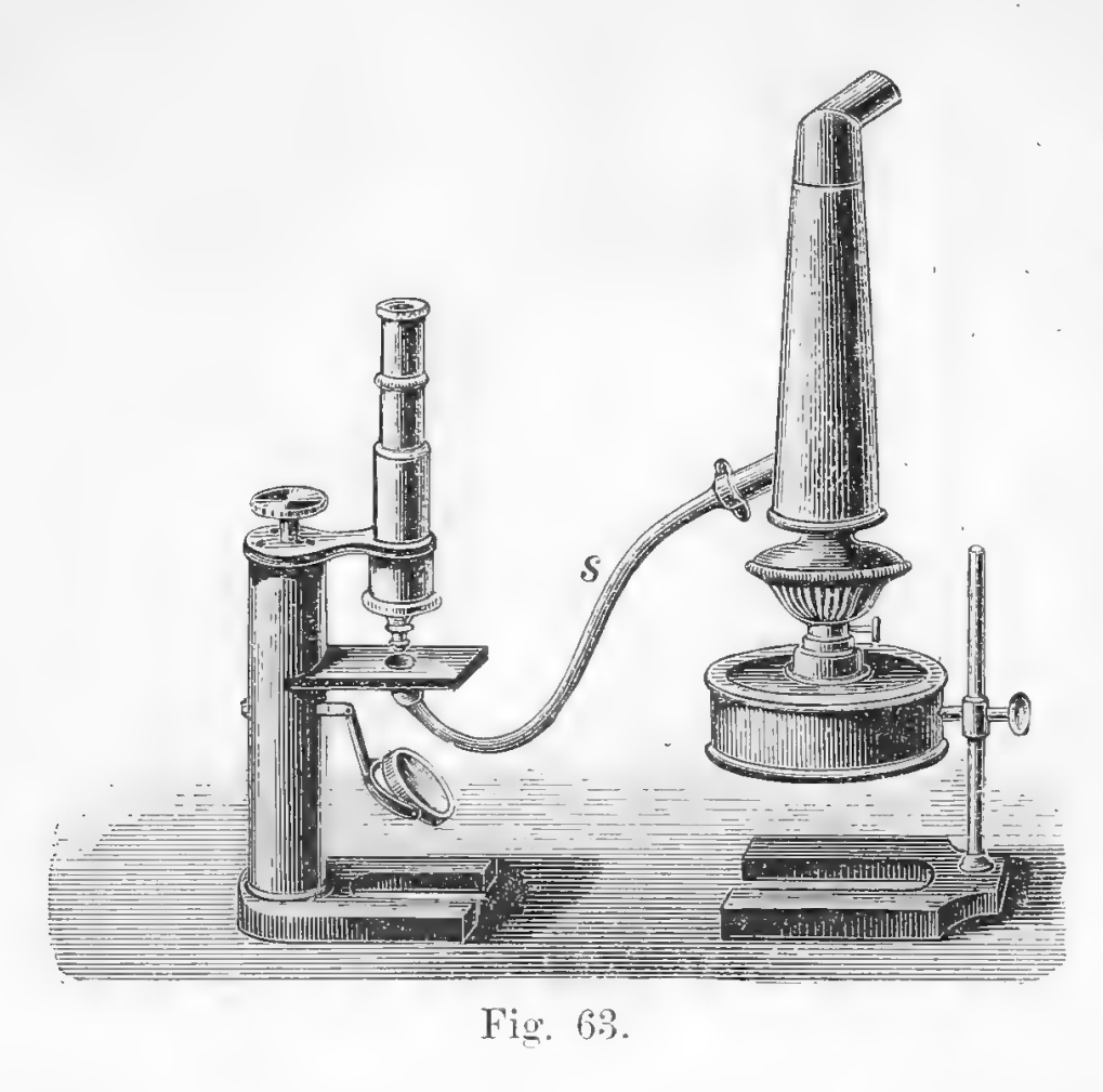

In dieser Zeit, als verbesserte Petrolelumlampen statt Öllampen die Standard-Lichtquellen waren, war der Unterschied der erreichbaren Beleuchtungsintensität mit diesen im Vergleich zum natürlichem Himmelslicht oder der indirekten Verwendung von Sonnenlicht immer noch nicht allzu groß. Insbesondere da die natürlichen Lichtquellen aus einen großen Raumwinkel das Objekt beleuchten können. Ein Kondensor kann hier seine eigentliche Wirkung der Abbildung einer kleinen, hellen Lichtquelle in die Objektebene nicht zur Geltung bringen. Bei einfachen, nicht zu anspruchsvollen Anwendungen blieb also die konsensorlose Beleuchtung unverändert eine unkomplizierte Alternative.
Spätestens nach Verbreitung des elektrischen Lichts setzte sich aber auch für einfachere Mikroskope die Verwendung eines preiswerten Kondensors statt einer kondensorlosen Beleuchtung durch. Erst etwa in den 1970er Jahren gab es mit der Zeiss LUCIGEN Beleuchtung eine Wiederbelebung der kondensorlosen Beleuchtung.

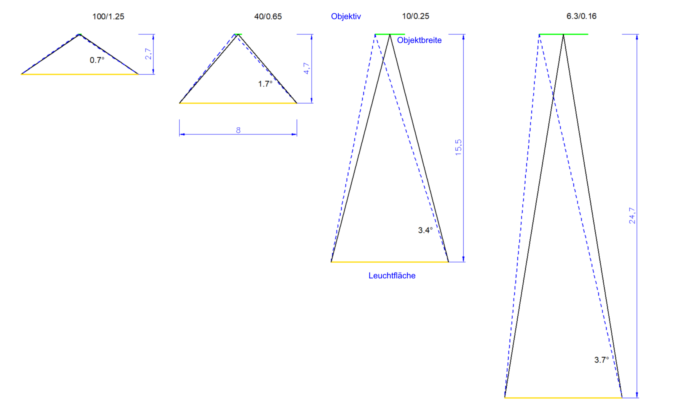

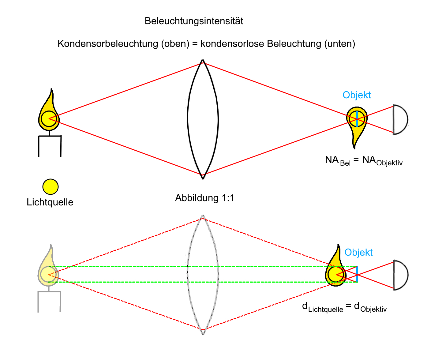

Ohne viel Mathematik kann man mit einer Plausibilitätsbetrachtung zeigen, mit welchen geometrischen Randbedingungen die gleiche Lichtstärke bei gleicher Lichtquelle auch ohne Kondensor erreicht wird:
Das Bild 8 zeigt oben schematisch eine ,,historische" Kondensorbeleuchtung, der Kreis in der Kerzenflamme soll den hellsten, nutzbaren Bereich darstellen. Durch den einfachheitshalber gewählten Abbildungsmaßstab 1:1 beleuchtet das Bild der runden Lichtquelle in gleicher Größe das Objekt, das soll den gleichen Durchmesser haben wie die Lichtquelle, und die Kondensorlinse soll genau den Durchesser haben dass der Lichtkegel den gleichen Winkel hat wie die NA des Objektivs. D.h. die Lichtquelle wird optimal für die Beleuchtung genutzt.
Wenn man jetzt gedanklich wie in der unteren Grafik demonstriert die Lichtquelle so vor das Objekt verschiebt, dass sein äußerer Rand den optimalen Beleuchtungskegel (= NA des Objektivs) berührt, wird das Objekt mit der gleichen Lichtleistung und dem gleichen Beleuchtungswinkel beleuchtet. Denn 1. wird jeder Objektpunkt aus dem gleichen Winkel bestrahlt, egal ob mit oder ohne Kondensor, und 2. strahlt jeder Leuchtpunkt der Lichtquelle (egal ob mit oder ohne Kondensor) im gleichen Winkel auf das gesamte Objekt.
8 Gleiche Beleuchtungsstärke Kondensor - kondensorlose Beleuchtung
Durch die Kondensorabbildung kann die Lichtquellenleuchtdichte im Bild nicht erhöht werden, auch nicht durch einen anderen Abbildungsmaßstab oder größeren Linsendurchmesser. Das ist ein physikalisch-optisches Grundgesetz.
Natürlich kann der Abstand der Lichtquelle (bei gleicher Leuchtdichte) auch größer sein solange der Beleuchtungswinkel eingehalten wird, dann muß die Lichtquelle selbst aber entsprechend größer sein und damit mit mehr Lichtleistung abstrahlen. Dieser Vergleich beschreibt aber nur den Spezialfall, wann beide Beleuchtungsarten die gleiche Beleuchtungsstärke mit der gleichen Lichtquelle bewirken.
In der Realität hat die Kondensorbeleuchtung aber einen sehr schlechten Wirkungsgrad (grob in der Größenordung von 0.1% der Lichtleistung wird genutzt). Das liegt ganz einfach daran dass ein übliches, nicht abbildungsmaßstabsvariables Kondensorsystem,  einen weiten Bereich von Objektiven bezüglich Vergrößerung und NA abdecken muss. Z.B. die typische Reihe einfacher Achromaten 10/0.25, 20/0.40, 40/0.65 und 100/1.25. D.h. dass die Leuchtfläche (Leuchtfeldblende) für die große Objektfläche des 10x Objektiv ausgelegt werden muss, die Aperturblende des Kondensors (und damit die Größe der Lichtquelle) aber für das 100x Objektiv. Je nach Objektiv werden also beide Flächen nicht voll ausgenutzt. Wenn z.B. das 100x Objektiv nur 1/10 der ausgeleuchteten Leuchtfeldblende nutzt, wird nur 1% der zur Verfügung gestellten Lichtleistung verwendet. Da der Kollektor auch nur größenordnungsmäßig 10% des Lichts der Lichtquelle sammeln kann, kommt der genannte geringe Wirkungsgrad zustande.

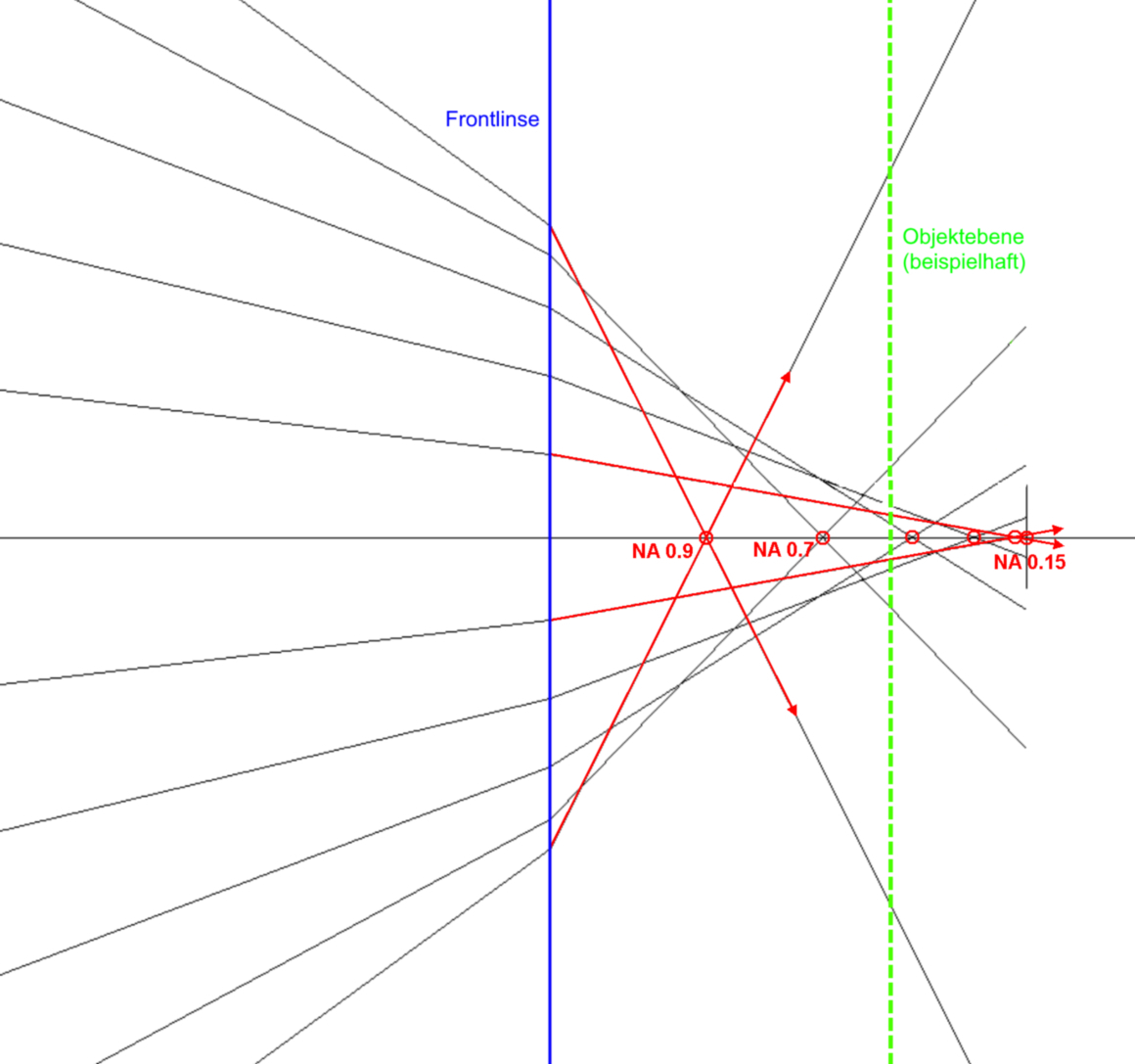

Die Anpassung des Beleuchtungswinkels an das Objektiv erfolgt bei kondensorloser Beleuchtung üblicherweise durch Veränderung des Abstands der Leuchtfläche statt des Irisblendendurchmessers beim Kondensor. Dabei entsteht ein allerdings relativ geringer Ausleuchtungswinkelfehler am Bildrand. Das Bild 9 zeigt das Prinzip, in Abhängigkeit von den optischen Daten der Objektive am Beispiel einer 8 mm Leuchtfläche (gelbe Linie). Links jeweils der notwendige Abstand der Lichtquelle zum Objekt (grüne Linie). Die Winkelangaben jeweils rechts unten entsprechen der maximalen Winkeldifferenz der Beleuchtungsstrahlen zwischen Objektzentrum und Objektrand .
9 Beleuchtungs-Winkelfehler kondensorlose Beleuchtung
Im Vergleich zu normalen, nicht achromatischen Kondensoren ist der Winkelfehler aber vernachlässigbar, die Qualität der Ausleuchtung kommt der achromatisch-aplanatischer Kondensoren sehr nahe. Standard Kondensoren haben bei hoher NA dagegen ausgeprägte sphärische und chromatische Aberration, was alles andere als definierte Beleuchtungswinkel erzeugt (siehe gerechneter typischer Strahlenverlauf in der folgenden Grafik).

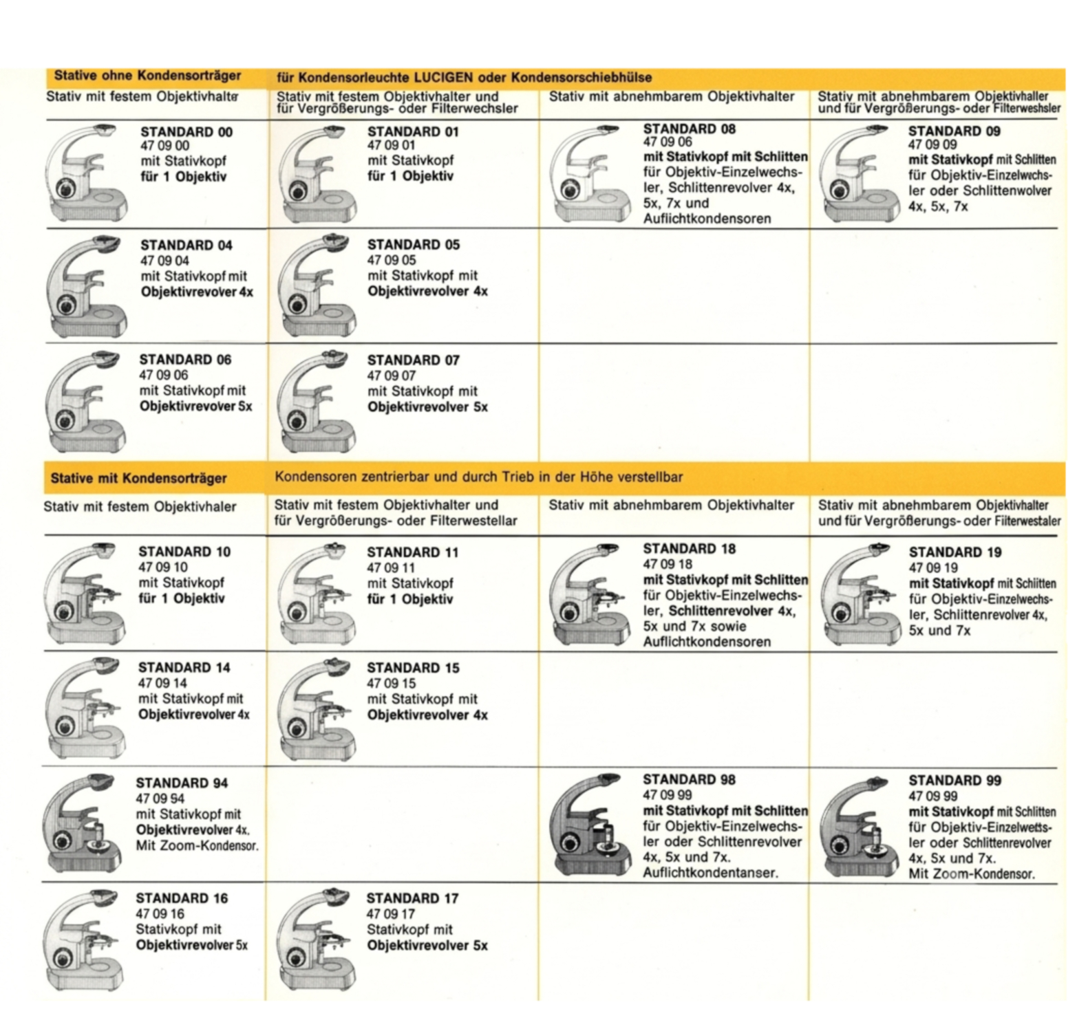

Das Zeiss STANDARD System war in den 1970er Jahren am stärksten differenziert in unzählige mögliche Modellvarianten. Hier ein Überblick aus einem Katalog 1974. Die obere Hälfte zeigt die Stativmodelle deren zweistellige Nummerierung mit 0 beginnt, Stative ohne höhenverstellbarem Kondensorträger (der Kondensor wurde in eine unter dem Tisch montierte Hülse geschoben). Darunter mit 1 beginnende Nummerierung die ,,hochwertigeren" Modelle mit höhenverstellbarem Kondensorträger. In der ersten Zeile wird auch die Kondensorleuchte LUCIGEN genannt.
11 Katalogauszug Zeiss STANDARD 1974

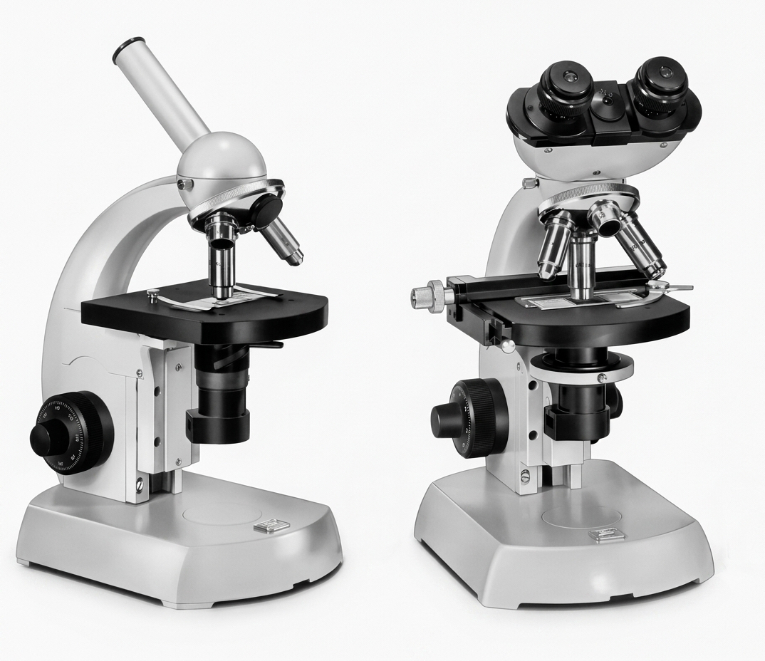

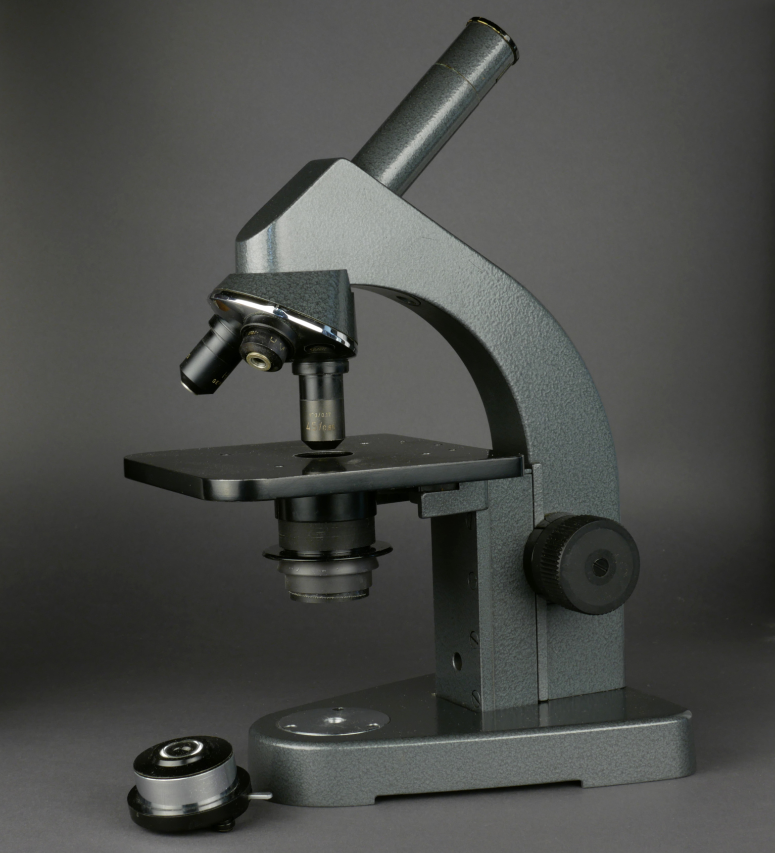

Bei Zeiss gab es auch speziell zusammengestellte Ausbauvarianten aus dem Programm, die eigene Bezeichnungen hatten. So das sog. Kurs- und Labormikroskop STANDARD K mit den Varianten KK 04 und KL 14, beide mit LUCIGEN Beleuchtung. Der Unterschied bestand in den unterschiedlich ausgestatteten Stativen 04 und 14 gemäß der Systemübersicht, daher auch die beiden Befestigungsarten für die LUCIGEN Beleuchtung.
Hier beide Modelle und noch ein erstaunlicherweise ebenfalls mit LUCIGEN Beleuchtung ausgestattetes Polarisationsstativ KL 14 Pol aus dem gleichen Programm.

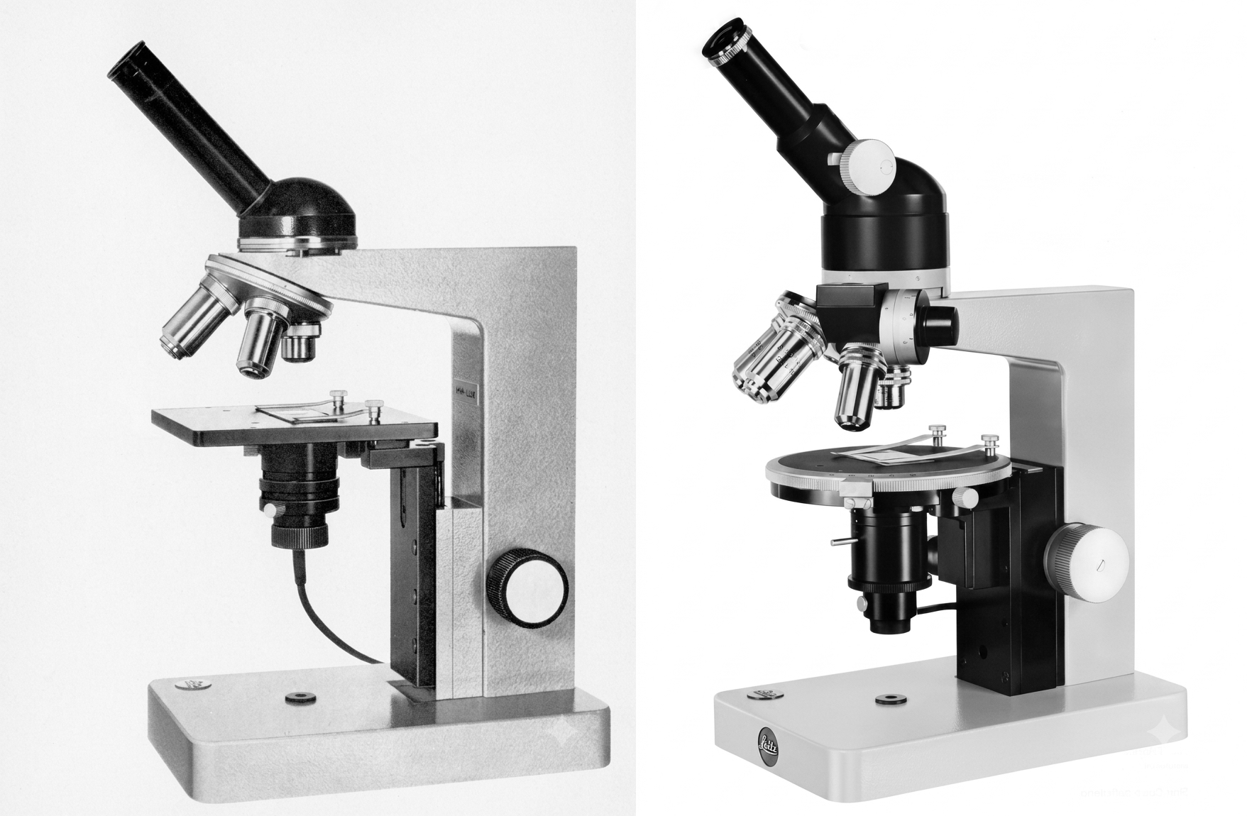

13 Zeiss STANDARD K
14 Zeiss STANDARD KL 14 POL
Aus den beiden genannten STANDARD K Varianten entstand später das wohl bekanntere Modell KF 2, das es jetzt in den Varianten LUCIGEN und mit einfacher 5W Einbauleuchte im Fuß ohne Leuchtfeldblende mit Kondensor gab. Später, beim Modell 1983, gab es die LUCIGEN-Beleuchtung bereits nicht mehr.

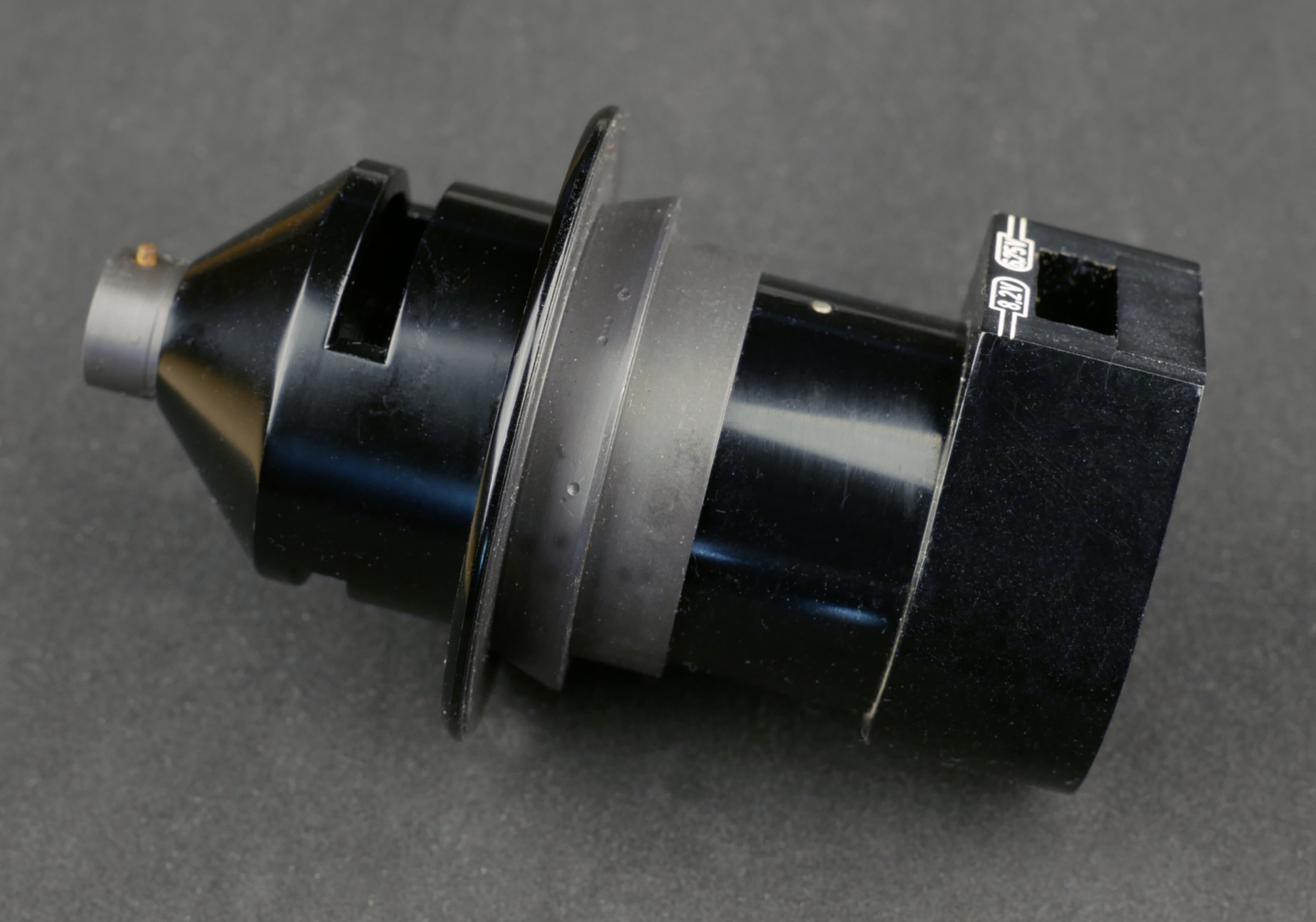

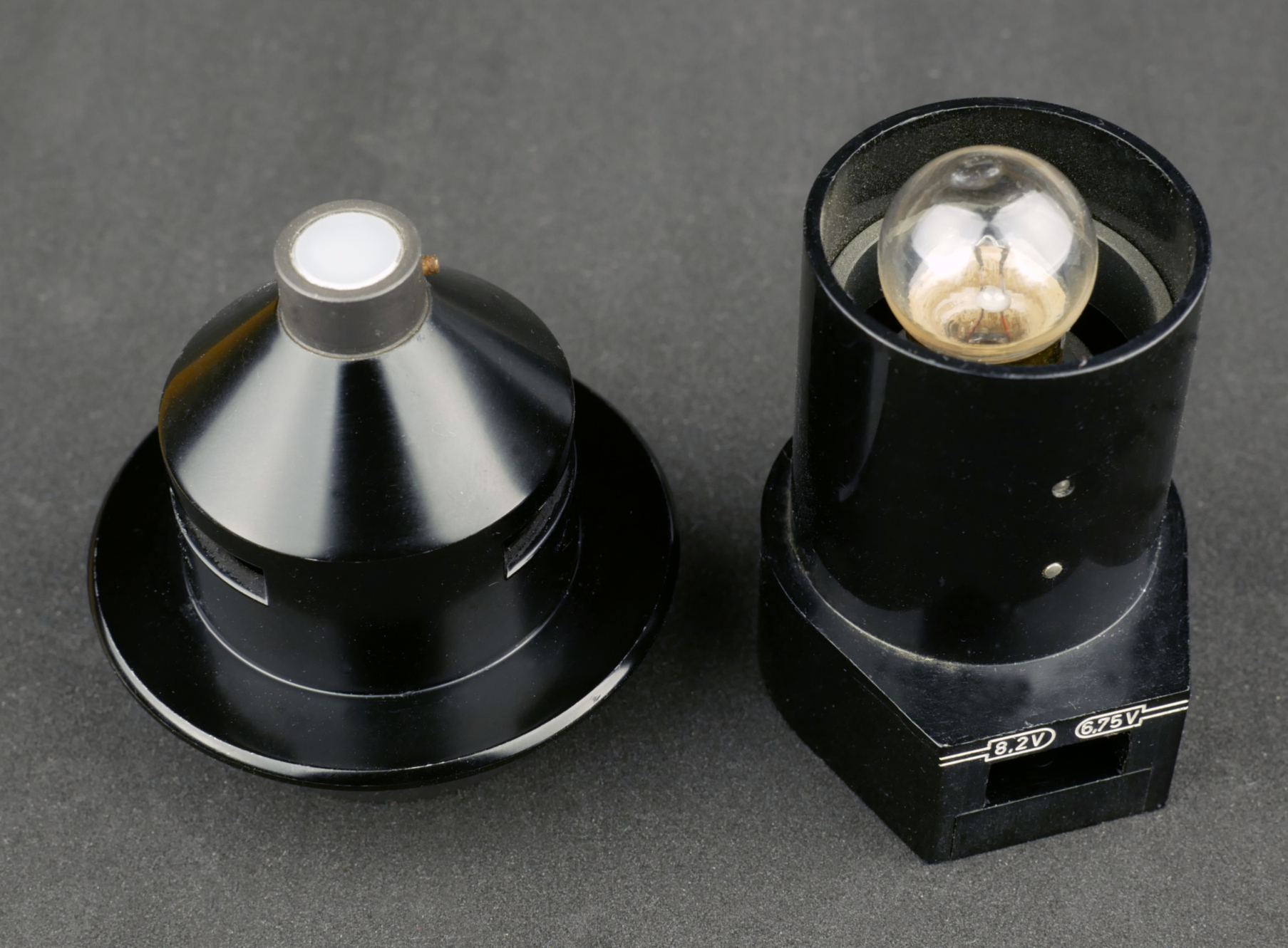

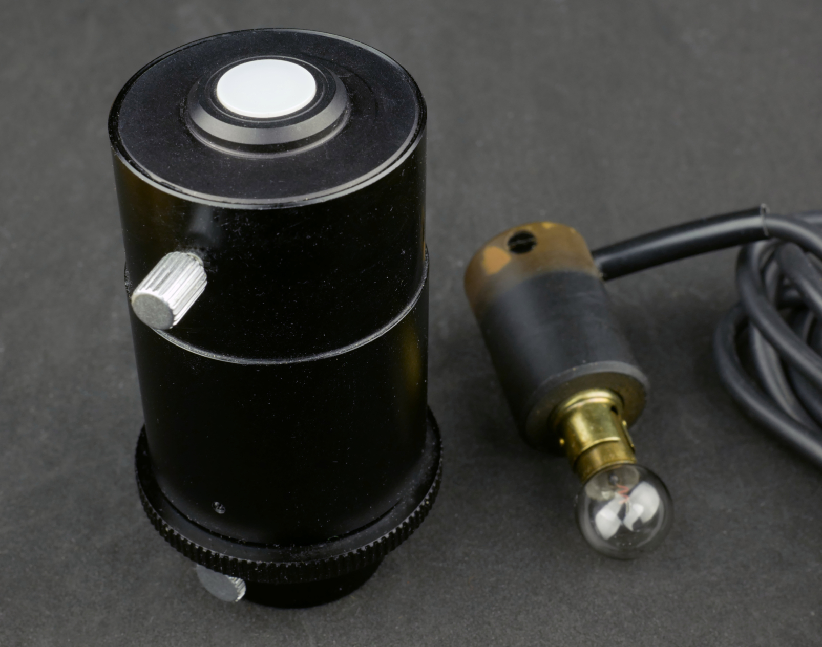

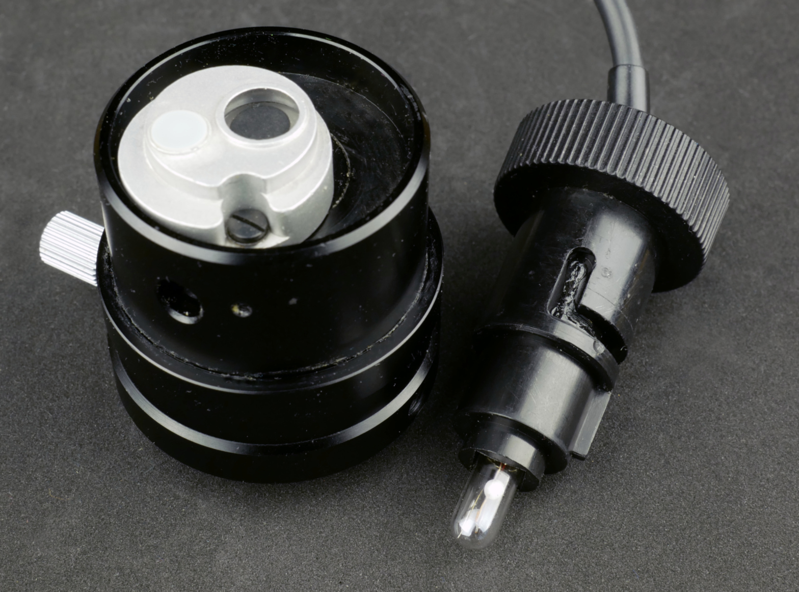

Hier die LUCIGEN Beleuchtungseinheit mit Zeiss-Schwalbenschwanzhalterung. Links die kleine Leuchtfläche auf einem Konus,um bis unter den Objektträger angehoben zu werden. Darunter befinden sich zwei Schlitze zur Luftzirkulation um die Lampenwärme abzuführen.
16 LUCIGEN-Beleuchtungseinheit

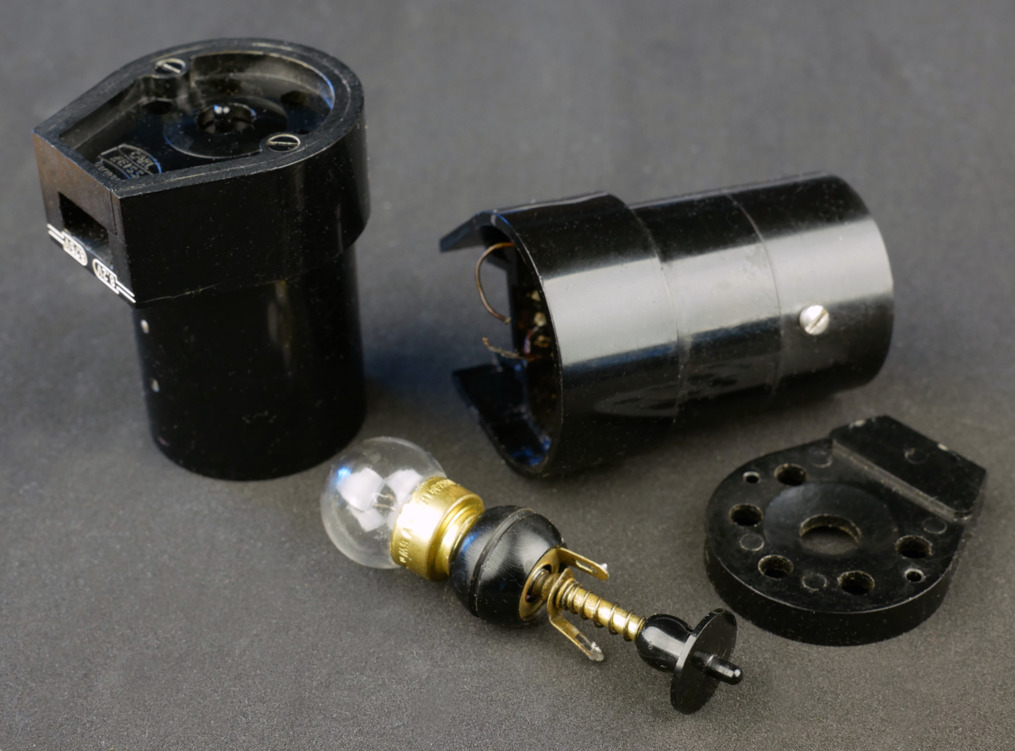

Die Beleuchtungseinheit ist mit einer 5W, 6V Glühlampe ausgestattet (Bild 17) und zur Anpassung der Farbtemperatur mit Blaufilter. Mit einem speziellen Trafo, dessen Stecker sowohl 6.75V als auch mit deutlich höherer Überspannung 8.3V liefert, konnte man je nach Einsteckrichtung beide Spannungen auswählen. Die Lichtstärke der Glühlampe ist nicht besonders hoch, so schreibt auch Zeiss selbst dass die Beleuchtungs für einfachste, wenig fehleranfällige Bedienung für visuelle Beobachtung gedacht ist, für Fotografie sei das System mangels Helligkeit weniger geeignet. Die Überspannung sollte nur sparsam angewendet werden weil die Lebensdauer der Lampe dadurch sehr stark reduziert war.
Die Leuchtfläche am obern Ende der Beleuchtungseinheit besteht aus einer Mattscheibe mit 8 mm Durchmesser. Durch die gewählte Größe kann sie bis fast an den Objektträger angehoben um dort einen Beleuchtungswinkel zu erreichen, der der NA von Immersionsobjektiven entspricht. Sie kann dann immergiert werden zur Ausleuchtung bis zu einer Objektiv-NA von 1.4. Die Idee war also eine Ausleuchtung vom Objektiv 3.2/0.07 bis zum Immersionsobjektiv ohne wie sonst eine Vorsatzlinse o.ä. am Kondensor verstellen zu müssen.
17 LUCIGEN-Beleuchtungseinheit

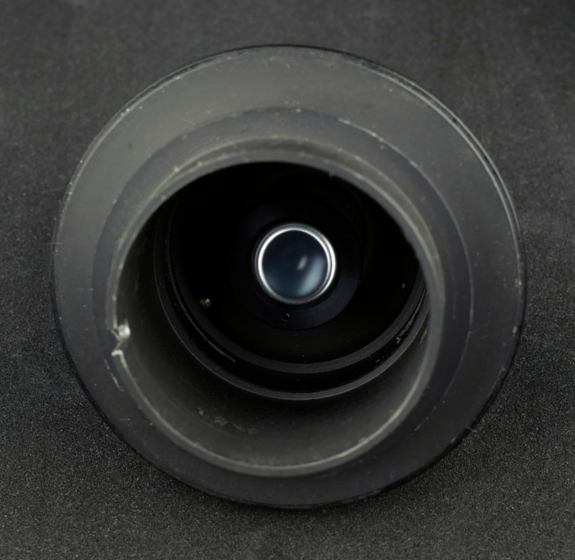

Im Bild 18 sieht man von der Rückseite (wo die Lampeneinheit eingeschoben wird) die Kollektorlinse, mit der das von der Glühwendel abgestrahlte Licht leicht konvergent gemacht wird und um die nicht sehr stark streuende Mattscheibe homogen auszuleuchten.
18 LUCIGEN Kollektorlinse
Bild 19 zeigt die originelle Lampenfassung mit der die Glühbirne von außen zentriert werden kann. Der schwarze kleine Stift am rechten Ende der Glühlampenhalterung ragt aus der Öffung des Deckels (rechts unten, zentrale Öffnung), die innen anliegende Scheibe bewegt sich dann auf der kugelkalottenförmigen Einbuchtung im Deckel und schwenkt die Glühbirne am anderen Ende der Halterung.

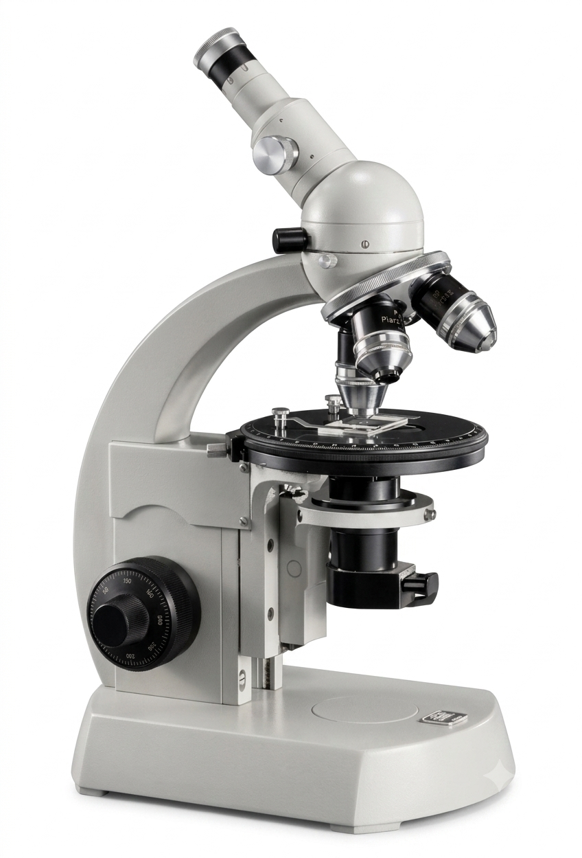

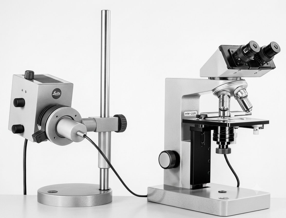

Diese Beleuchtungen wurden in Verbindung mit dem Lehr- und Labormikroskop HM-LUX ausgeliefert. Interessanterweise gab es ebenfalls wie bei Zeiss ein Polarisationsmikroskop HM POL (rechtes Foto, Leitz HM-POL Anleitung 1974). Deren Beleuchtungseinheit hatte einen zusätzlich eingebauten, um 90° verdrehbaren Polarisator.
22 Leitz HM-LUX, HM POL

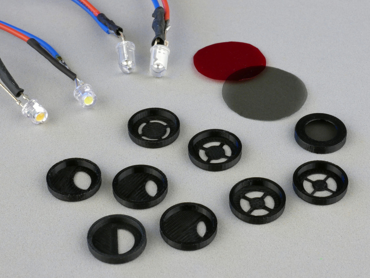

Die verwendeten LEDs in verschiedenen Emissionswellenlängen (Weiß 5000 K, Farben von UV 407 nm bis Rot 633 nm) haben alle einen passenden angelöteten Vorwiderstand und werden mit einem stabilisierten 5V Steckernetzteil betrieben. Zum Dimmen wird ggfs. ein Potentiometer in Serie geschaltet.
Die aufsteckbaren Aperturblenden in diversen Formen (schiefe Beleuchtung, ringförmige Beleuchtung, Polfilterhalterung u.a.) wurden ebenfalls in 3D-Druck erzeugt:
26 LUCIGEN Vorsatzblenden, Polarisator, Farb-LEDs

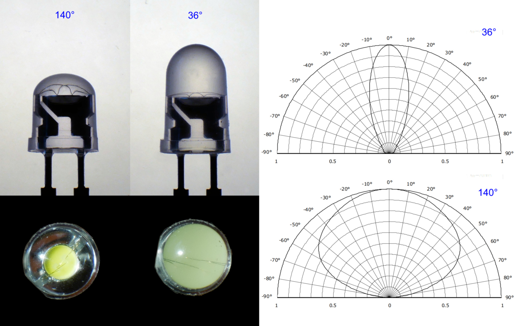

Der Grund für den Umbau auf LED ist naheliegend, wegen der geringen Lichtausbeute der originalen Glühlampe. Vorausgesetzt man verwendet eine weiße Hochleistungs-LED, die gibt es nämlich auch für die 5 mm bedrahteten LEDs. Billige weiße LEDs dieser Bauart haben oft nur eine Lichtleistung von 4-6 Lumen, während die hier verwendete Nichia NSDW510GS-K1 auf 26 lm kommt.
https://www.leds.de/collections/5-mm-bedrahtete-leds/products/nichia-nsdw510gs-k1-5mm-led-28000mcd-5000k-nichia-nsdw510gs-k1-5mm-led-28000mcd-5000k-bedrahtete-leds-15033
Sie verbraucht elektrisch nur ca. 0.24 W im Vergleich zur Originalglühlampe mit 5 W. Trotzdem zeigt eine Messung dass die LED die Leuchtdichte der LUCIGEN-Mattscheibe um einen Faktor 6-7 erhöht. Grund ist die effektivere Abstahlung der LED (sowohl durch die Abstrahlung wie bei jeder LED nur in den 180°-Halbraum, als auch eine teilweise Bündelung durch die integrierte Linse an der Front), und der höhere Wirkungsgrad von ca. 110 lm/W im Vergleich zu Glühlampen geringer elektrischer Leistung, die nur typisch 6-10 lm/W besitzen (ohne Überspannung).
Glühlampen geringer Leistung sind besonders uneffektiv, da deren dünnere Glühwendel bei gleicher Lebensdauer nicht so heiß betrieben werden kann. Die Glühlampe hätte also rechnerisch nach dem Literaturwert etwa 30-50 lm, mit der verwendetten 6.75 V leichten Überspannung vermutlich also die doppelte Lichtleistung der LED - aber mit uneffektiver 360° Abstrahlung.
Dazu kommt dass eine besser an die Kollektordimension der LUCIGEN-Beleuchtung angepasste LED-Variante mit 36° Abstrahlwinkel statt der alternativen 140° Abstrahlung (bei fast identischer Lichtleistung) verwendet wurde. Bereits das ergab eine Erhöhung der Helligkeit der Mattschiebe um ca. 70-90%. Man sieht im Bild 27 auch, dass durch den Linseneffekt  des LED-Kopfes die Emitterfläche der LED mit engerem Abstrahlwinkel größer erscheint - obwohl beide gleich groß sind - und diese LED-Variante dadurch die LUCIGEN Mattscheibe homogener ausleuchten kann (Abstrahlwinkel aus Datenblatt Nichia NSDW570GS-K1 und NSDW510GS-K1).

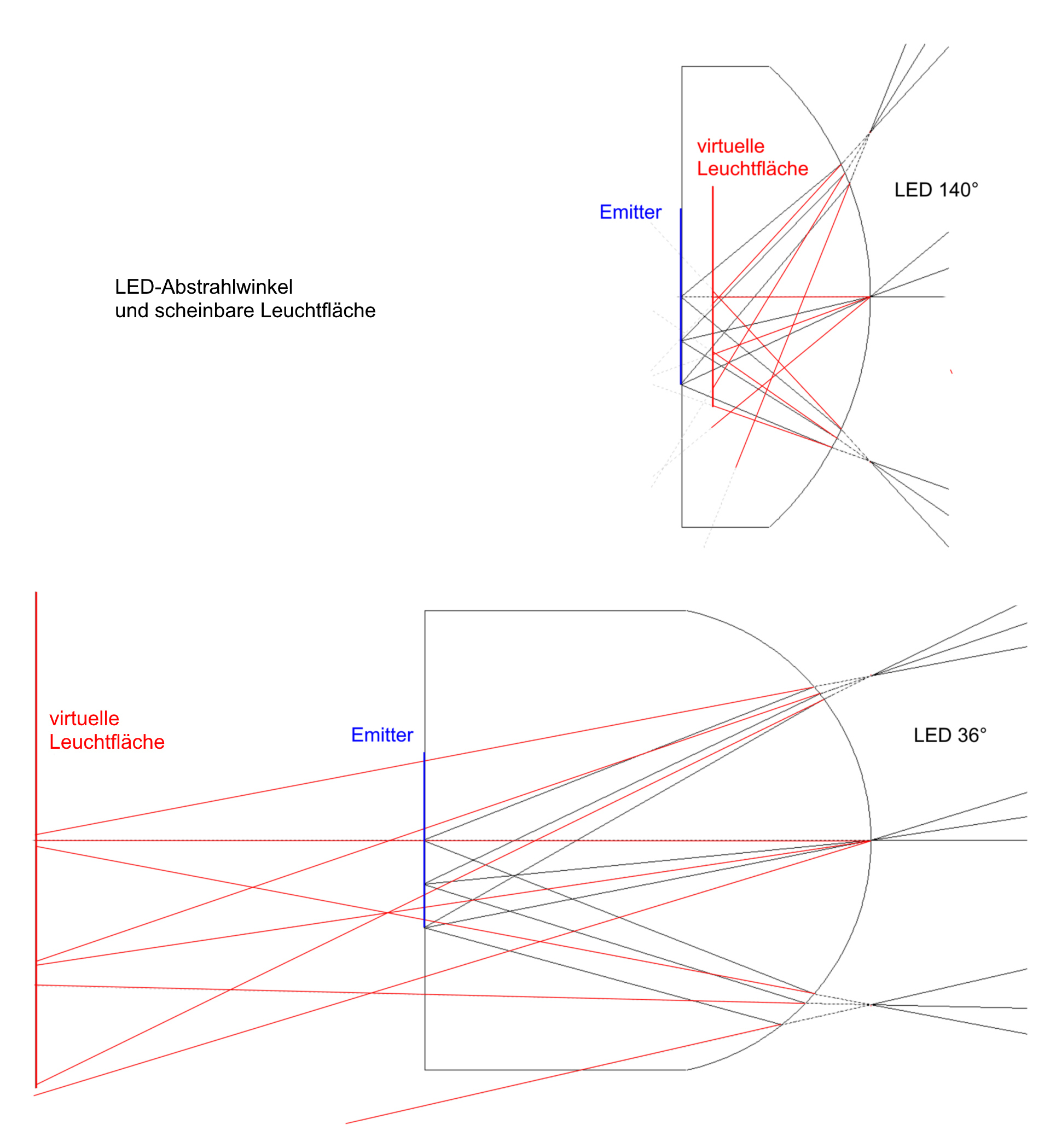

27 5mm bedrahtete LEDs 140° 36° Abstrahlwinkel
Die Bündelung mit 36° Abstrahlwinkel entsteht dadurch, dass die brechende Fläche des transparenten LED-Gehäuses in diesem Fall wesentlich weiter vom (gleich großen) Emitter entfernt ist als bei der 140° LED und ein virtuelles Emitterbild erzeugt das weit hinter dem Emitter zu liegen scheint (untere Grafik Bild 28). Gleichzeitig ist das Bild fast dreimal so groß wie der Emitters selbst.
28 Abstrahlwinkel durch LED-Linsenkopfform

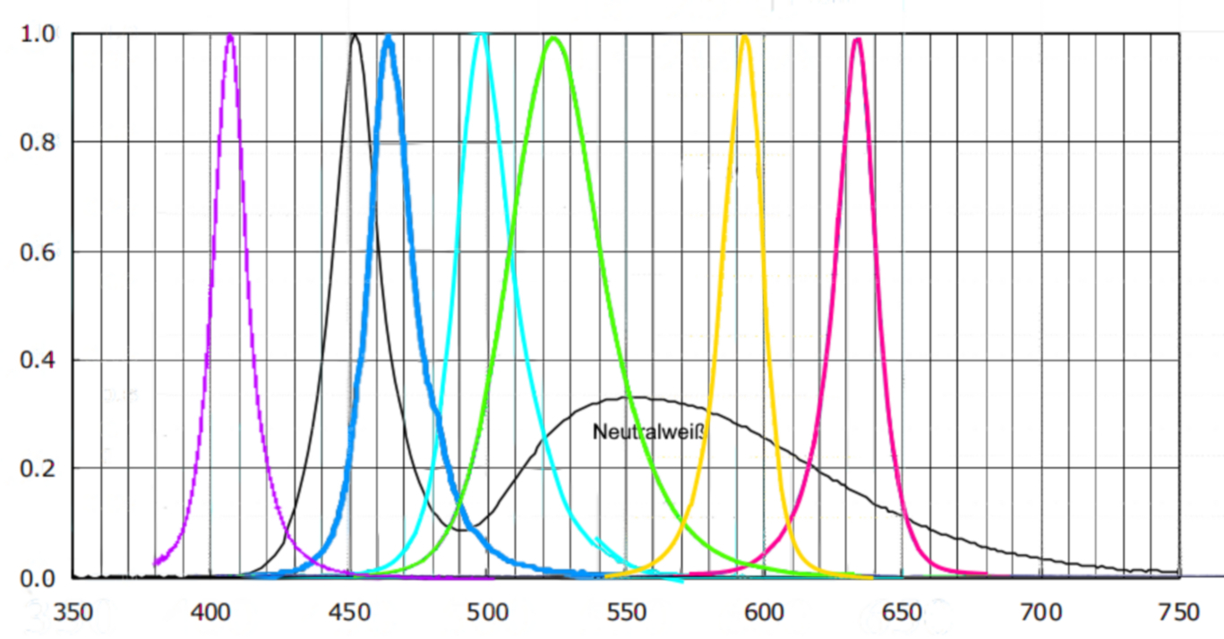

Die verschiedenen zur Verfügung stehenden LED-Wellenlängen waren für diverse Versuche zur wellenlängenabhängigen Auflösungsmessung bestimmt, für besseren Kontrast mit grünem Licht bei Phasenkontrast und Reduzierung des sekundären Spektrums einfacher Achromat-Objektive bei farblosen Objekten, sowie Fluoreszenzexperimente. Hier die Farbauswahl:
29 LED Emissionswellenlängen

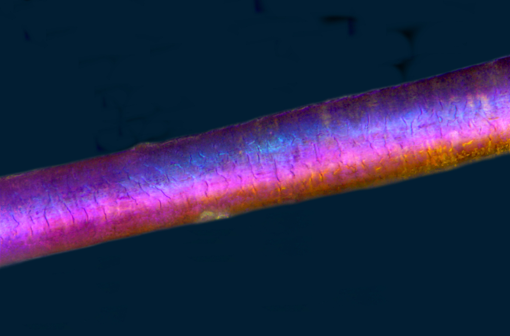

5.1 Polfilter

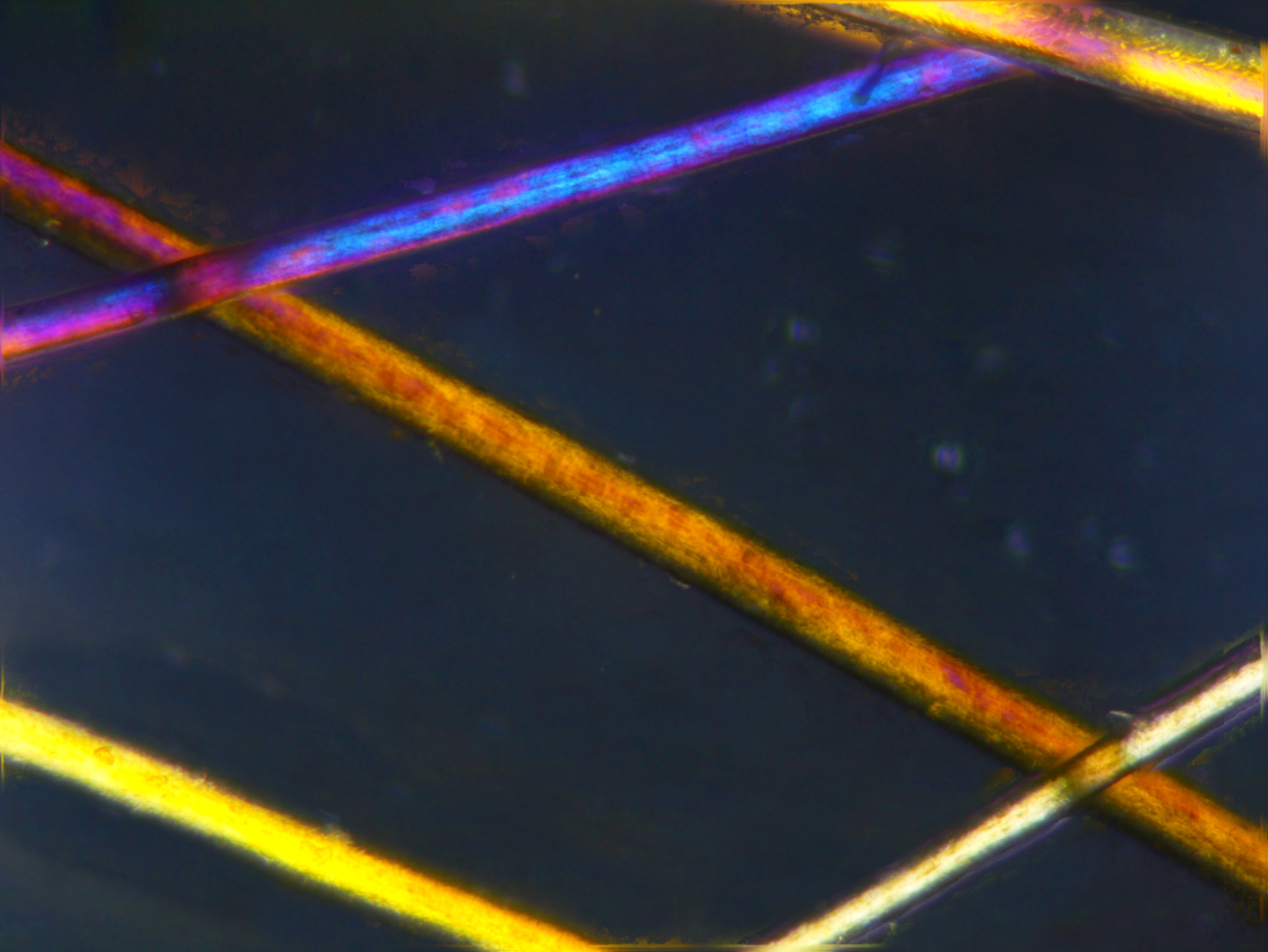

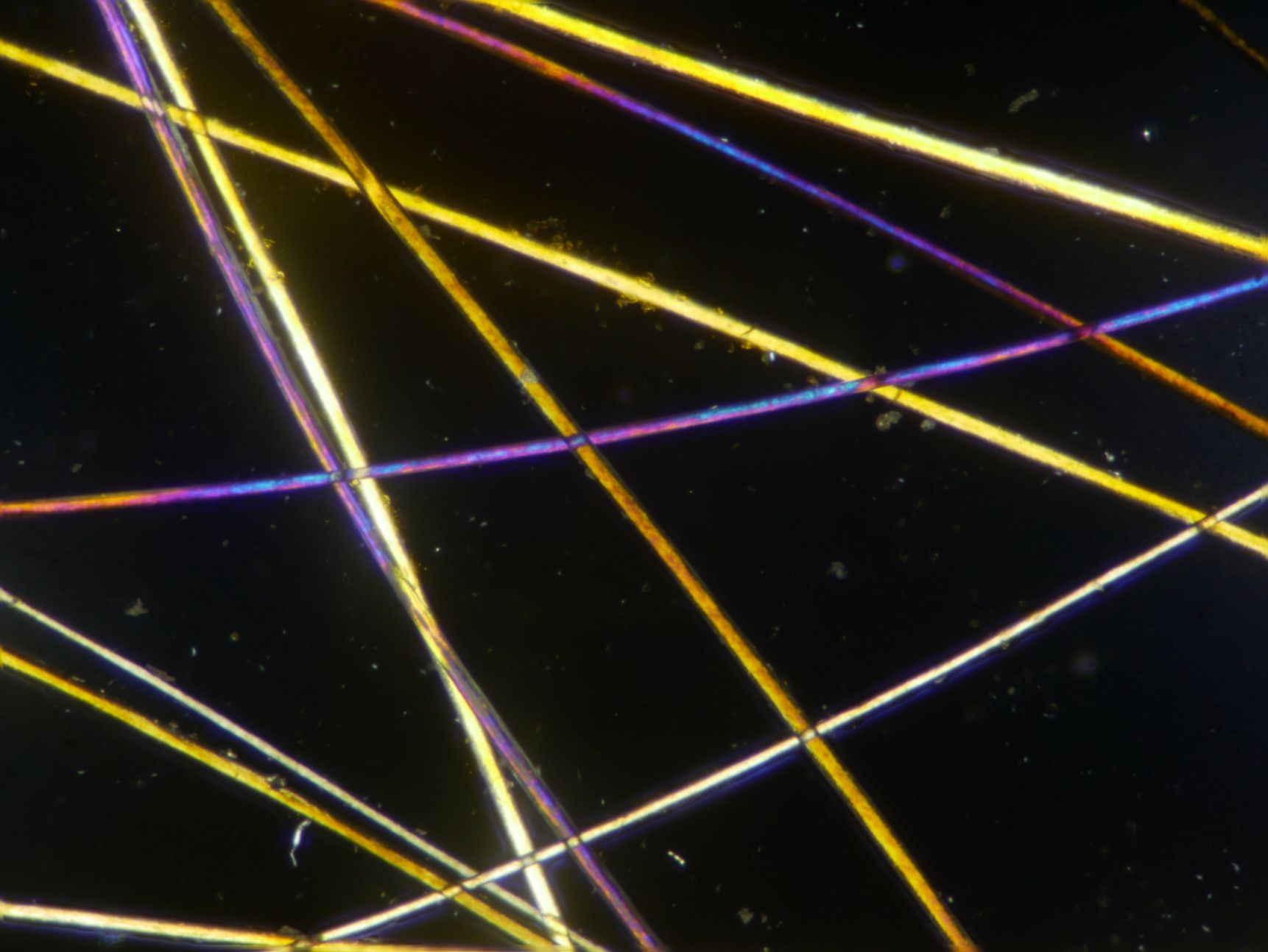

Mit einem auf die Mattscheibe aufgesteckten Polfilter (billiger Folienfilter von AstroMedia) und gekreuzter Polfilterfolie (Bild 26) auf dem Okular lässt sich recht einfach die Doppelbrechung anisotroper Materialien demonstrieren. Hier als Beispiel Haare, lose zwischen Objektträger und Deckglas. Objektive 2.5x, 10x, 40x. Die optische Qualität des oberen Folien-Polfilters auf dem Okular ist sicher nicht optimal für beste Bildqualität.
30 Haar 2.5x Polfilter
31 Haar 10x Polfilter
32 Haar 40x Polfilter

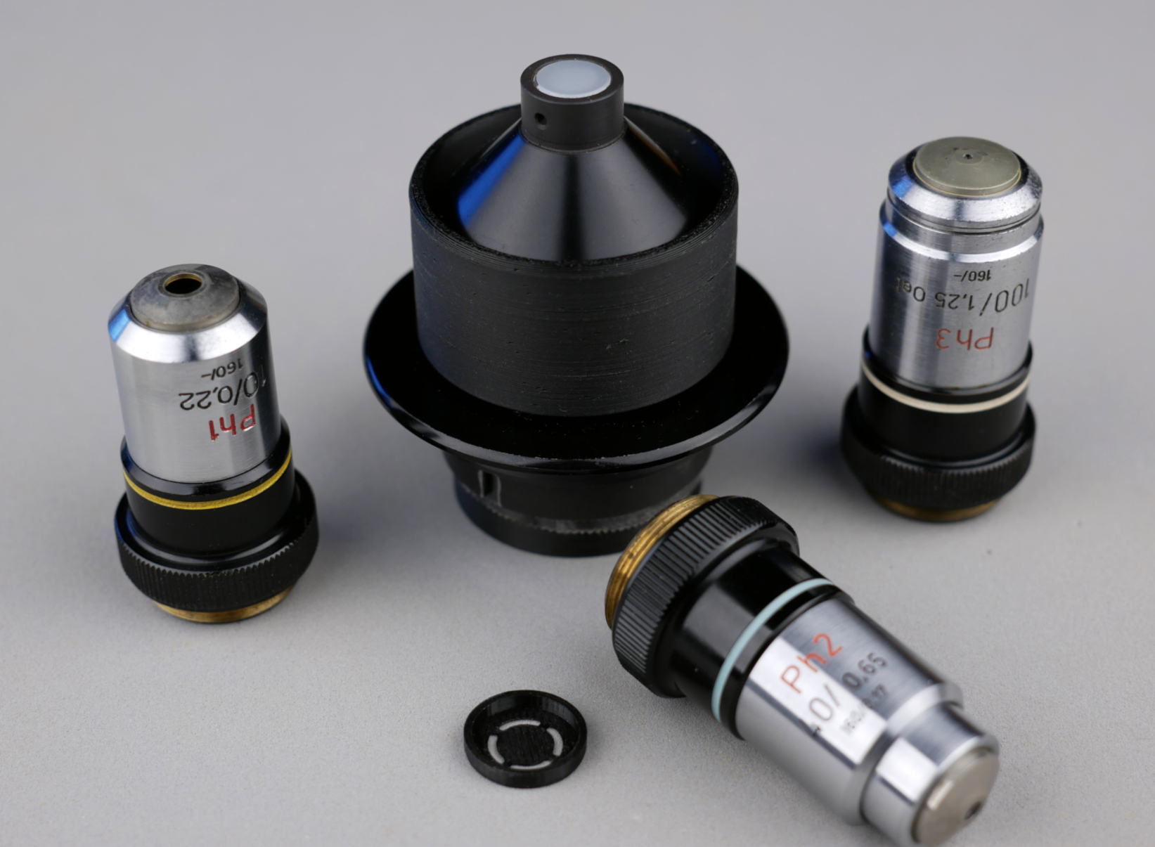

5.3 Phasenkontrast nach Zernike
Mit entsprechend dimensionierten Ringblenden kann bei Verwendung von Phasenkontrastobjektiven natürlich auch mit Phasenkontrast beobachtet werden. Spezielle Phasenkontrast-Kondensoren machen nichts anderes als solche Blenden in ihrer vorderen Brennebene zu platzieren. Mit 3D Druck gefertigte Ringblenden sind ebenfalls im Bild 26 zu sehen. Bild 33a zeigt eine passende Ringblende zum Aufstecken mit Phasenkontrastobjektiven.
33a Lucigen mit Ringblende und Phasenkontrastobjektiven

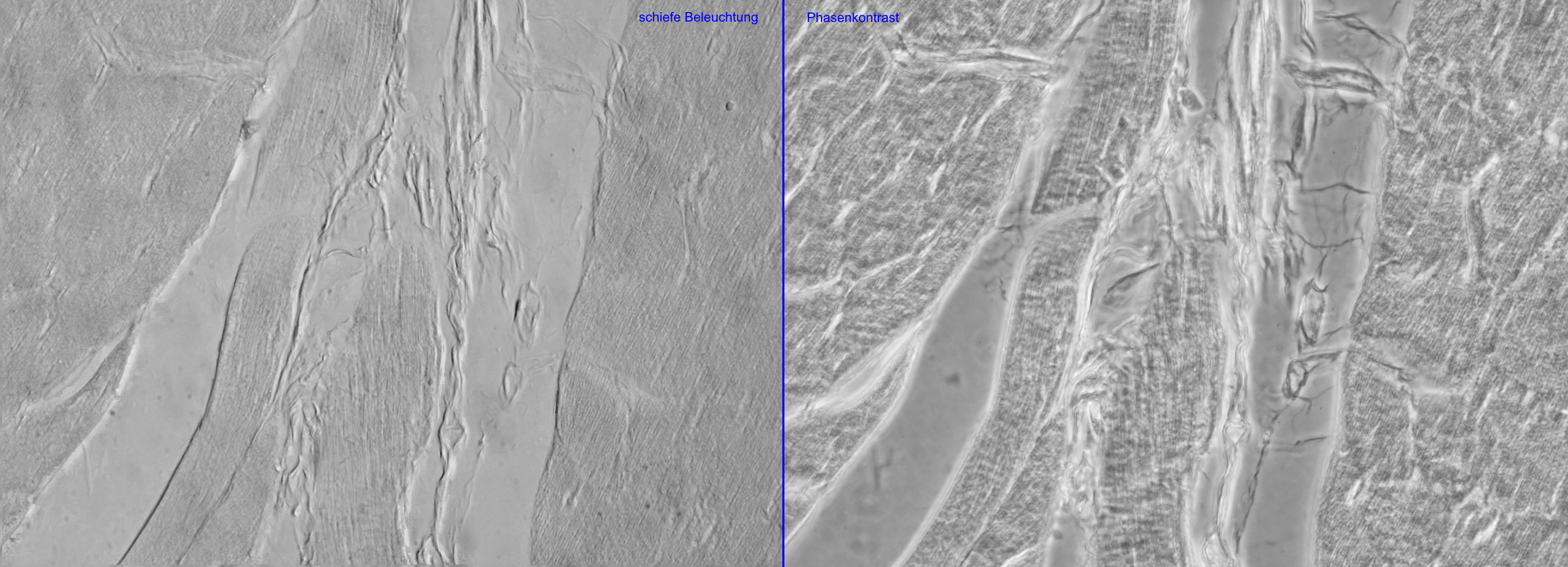

Das Bild 33b zeigt einen Vergleich von schiefer Beleuchtung (links) mit Zernike Phasenkontrast am Beispiel eines ungefärbten Präparats der Geschmacksknospen einer Kaninchenzunge. Dadurch dass Phasenkontrast über die ganze Präparatdicke integriert, während bei schiefer Beleuchung die Bilddetails stärker von der Schärfenebene abhängen, ist hier nicht an allen Stellen die identische Objektinformation zu sehen.
33b Vergleich schiefe Beleuchtung/Phasenkontrast Geschmacksknospen

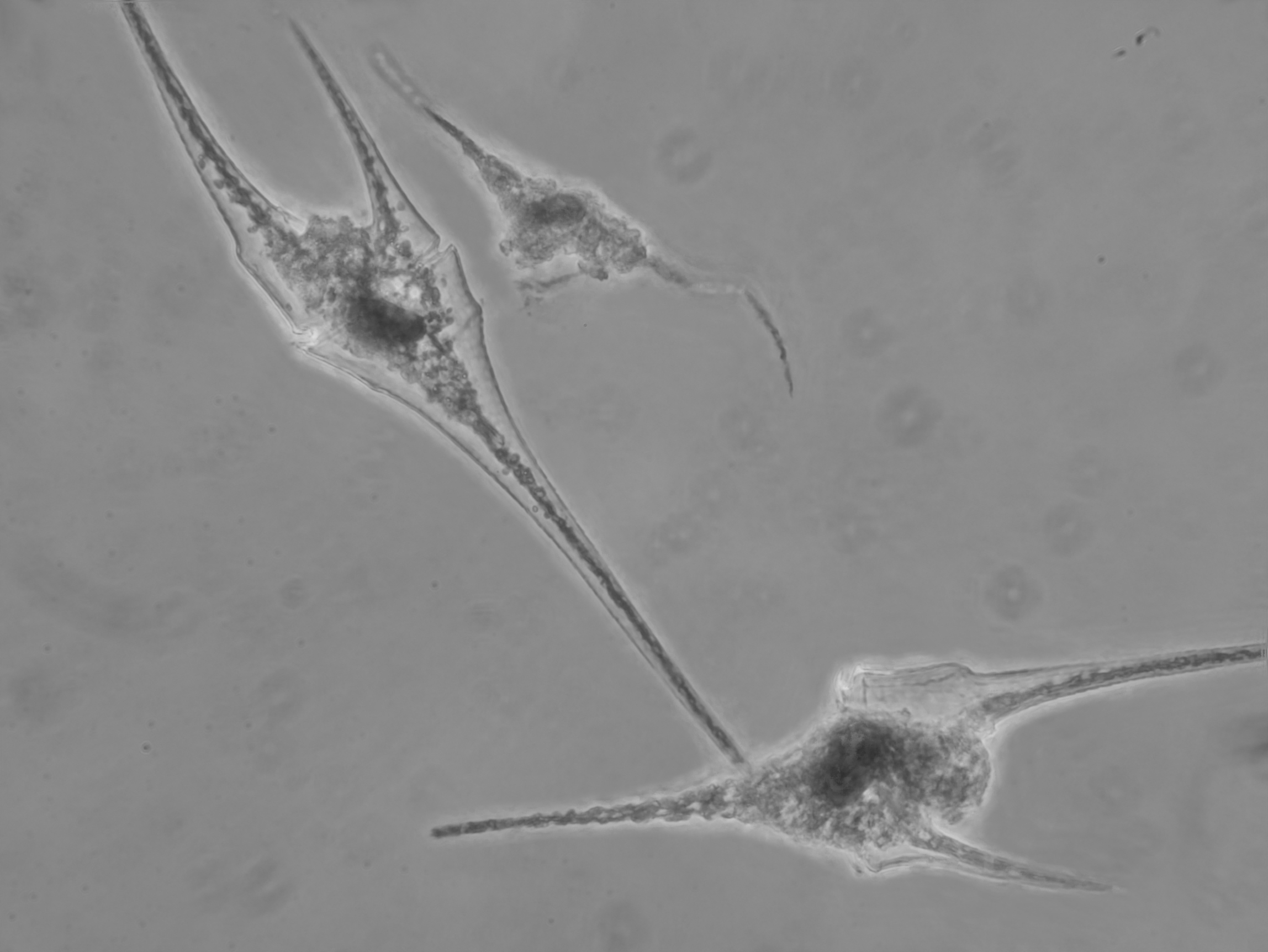

Als weiteres Beispiel im Bild 34 Dinoflagellaten, als Schwarzweiß-Aufnahme da hier die eigentlichen Phasenunterschiede unverfälscht sichtbar werden. SW stören auch die Farbrestfehler des Objektivs nicht. Mit grünem Licht lässt sich speziell bei sehr schwachen Phasenobjekten der Kontrast erhöhen.
34 Phasenkontrast Dinoflagellaten

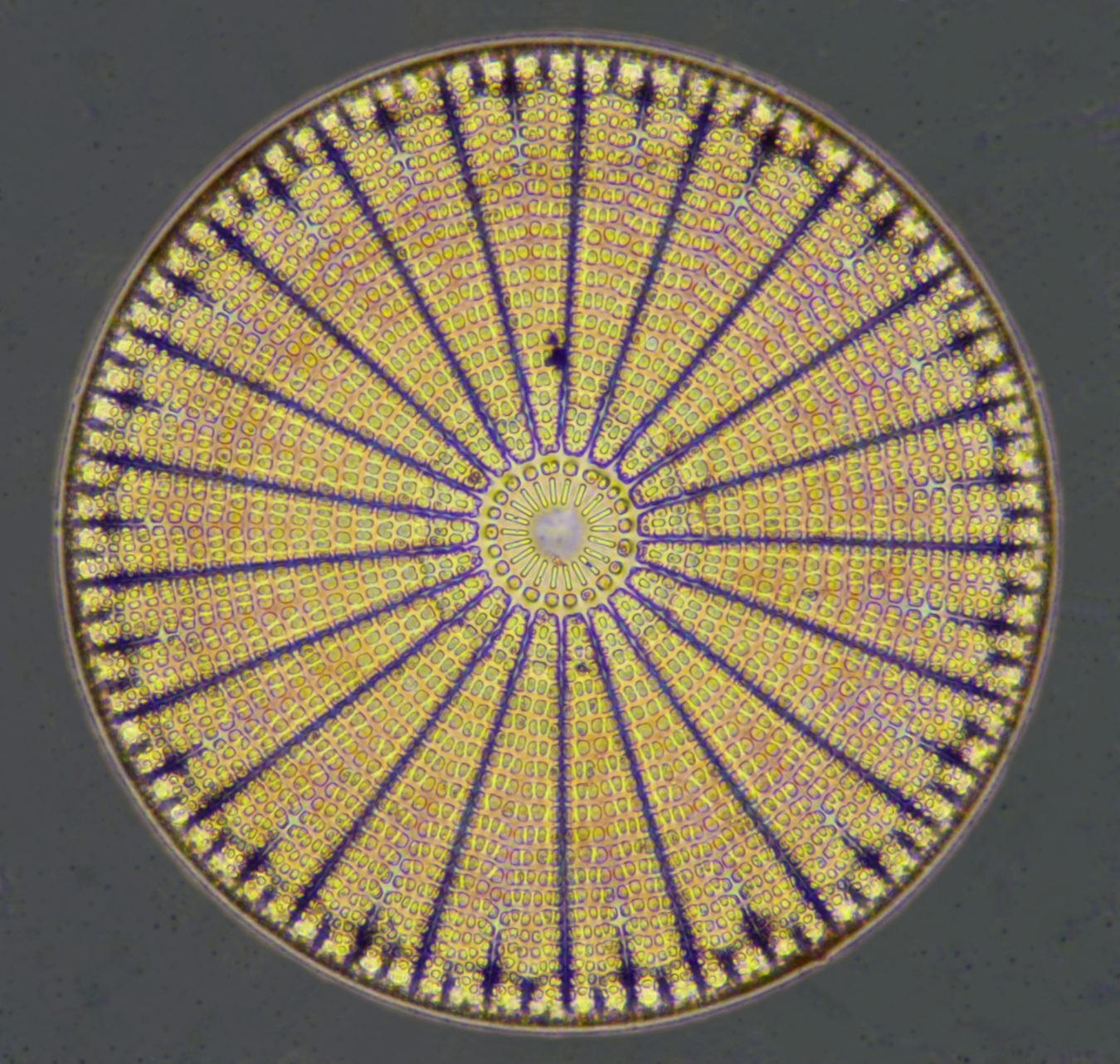

Schließlich noch ein Phasenkontrast-Foto von Arachnoidiscus ehrenbergii, eigentlich nur wegen den Farben.  Bei solchen Objekten ergibt Phasenkontrast sonst eher keinen Vorteil.
35 Arachnoidiscus ehrenbergii Phasenkontrast

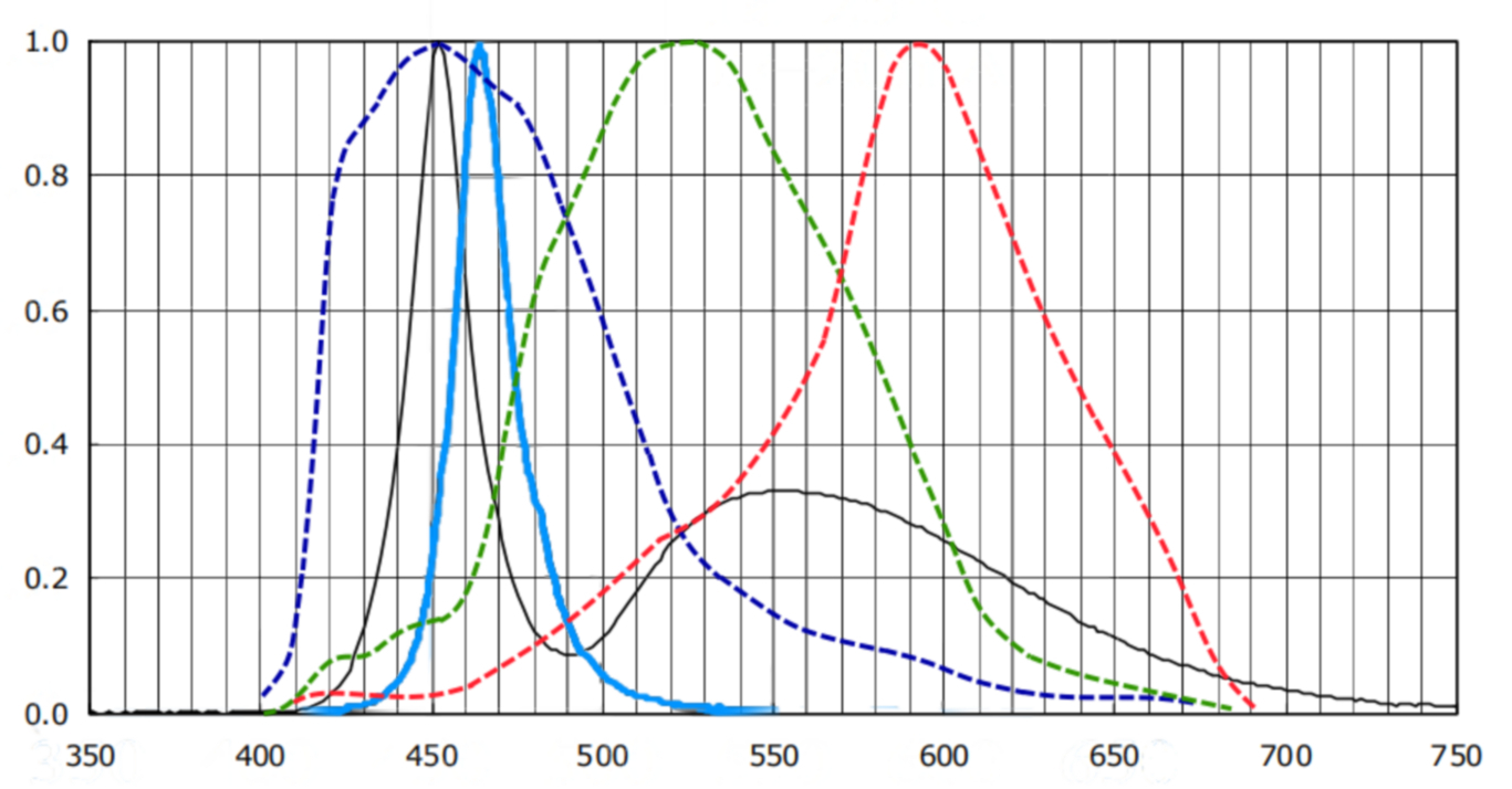

Mit farbigen LEDs lassen sich auf einfache Weise Fluoreszenzanregungen durchführen. Das eigentliche Problem ist dass man zumindest einen guten Sperrfilter zum Beobachten benötigt. Um aber das Prinzip mit einfachsten Mitteln zu demonstrieren, habe ich für die folgenden Autofluoreszenzaufnahmen eine blaue LED (Schwerpunkt 463 nm) montiert, eine ringförmige Blende für Dunkelfeldbeleuchtung aufgesetzt, und auf das Okular einen simplen Rotfilter aus einer Anaglyphenbrille gelegt.

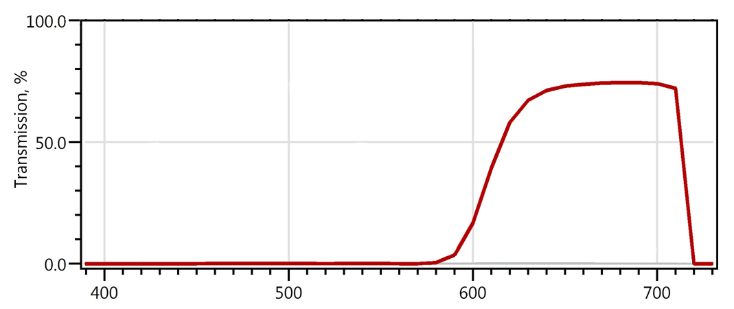

Der Rotfilter hat leider keine besonders steile Absorptionsflanke, und ist sicher auch noch im Sperrbereich einigermaßen durchlässig. Gleichzeitig blockt die einfache Dunkelfeldbeleuchtung durch Streulicht im Hintergrund das blaue Anregungslicht auch außerhalb des Objekts nicht vollständig ab. Dadurch werden natürlich zumindest die grünen Kamerapixel auch von blauem Licht belichtet, geringer auch die roten Pixel, denn die Empfindlichkeit der drei Farben überlappt sich.
In der Grafik Bild 36 ist gestrichelt eine typische spektrale Empfindlichkeitsverteilung eines RGB-Kamerasensors gezeigt, dazu als Anhaltspunkt die Intensitätsverteilung einer neutralweißen LED (schwarz) und blau die blaue Anregungs-LED. Das Bild 37 zeigt die Transmissionskurve des einfachen Rotfilters, wobei die Nulllinie in diesem Fall sicher keine vollständige Blockierung bedeutet, während leider die blaue Anregungsintensität relativ hoch ist im Vergleich zu der erwartbaren Fluoreszenz-Emission.
36 Spektrum Kamerasensor - weiße und blaue LED
37 Transmissionskurve Folien-Rotfilter

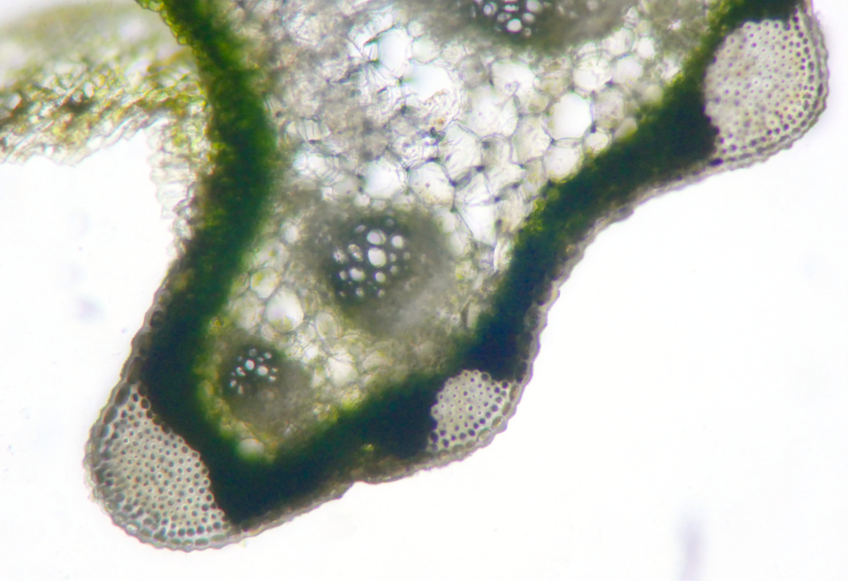

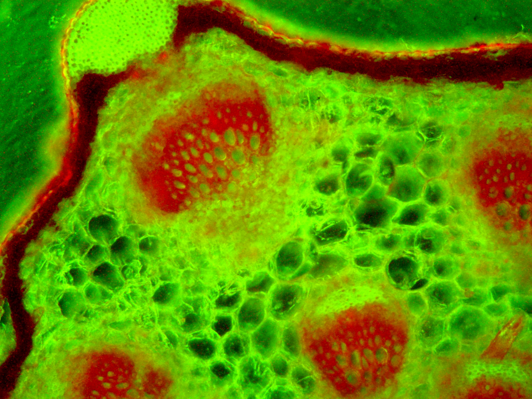

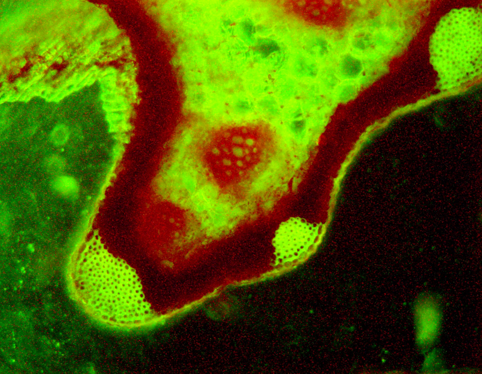

Als Beispiel die Autofluroeszenz von Chlorophyll eines Pflanzenschnitts. Das Präparat entstand aus dem am Rand bereits etwas verholzten unteren Teil eines Petersilienstängels, angeregt mit der beschriebenen blauen LED und mit einfachem Rotfilter fotografiert. Wegen der geringen Anregungsintensität und geringen Rot-Fluoreszenz des Chlorophylls war die Belichtungszeit mit 40 Sekunden sehr lang, Rauschen ist deutlich zu erkennen. Bild 38 ist ein Ausschnitt im normalen Hellfeld mit Weißlicht.
38 Ausschnitt Petersilienstängel
Dann zwei verschiedene Ausschnitte der Fluoreszenz, die Bilder zeigen den Grün-Rot-Auszug der Aufnahme. Inwieweit hier auch noch ein geringer Anteil von Grün-Fluoreszenz durch andere Pflanzenstoffe sichtbar ist, kann ich als mangels Erfahrung mit Fluoreszenz nicht sagen. Jedenfalls zeigt der hauptsächliche Grünanteil die Blauanregung des grünen Kamerakanals. Aber immerhin lässt sich mit einfachen Mitteln die Chlorophyllfluoreszenz demonstrieren.
39 Autofluoreszenz Petersilienstängel
40 Autofluoreszenz Petersilienstängel

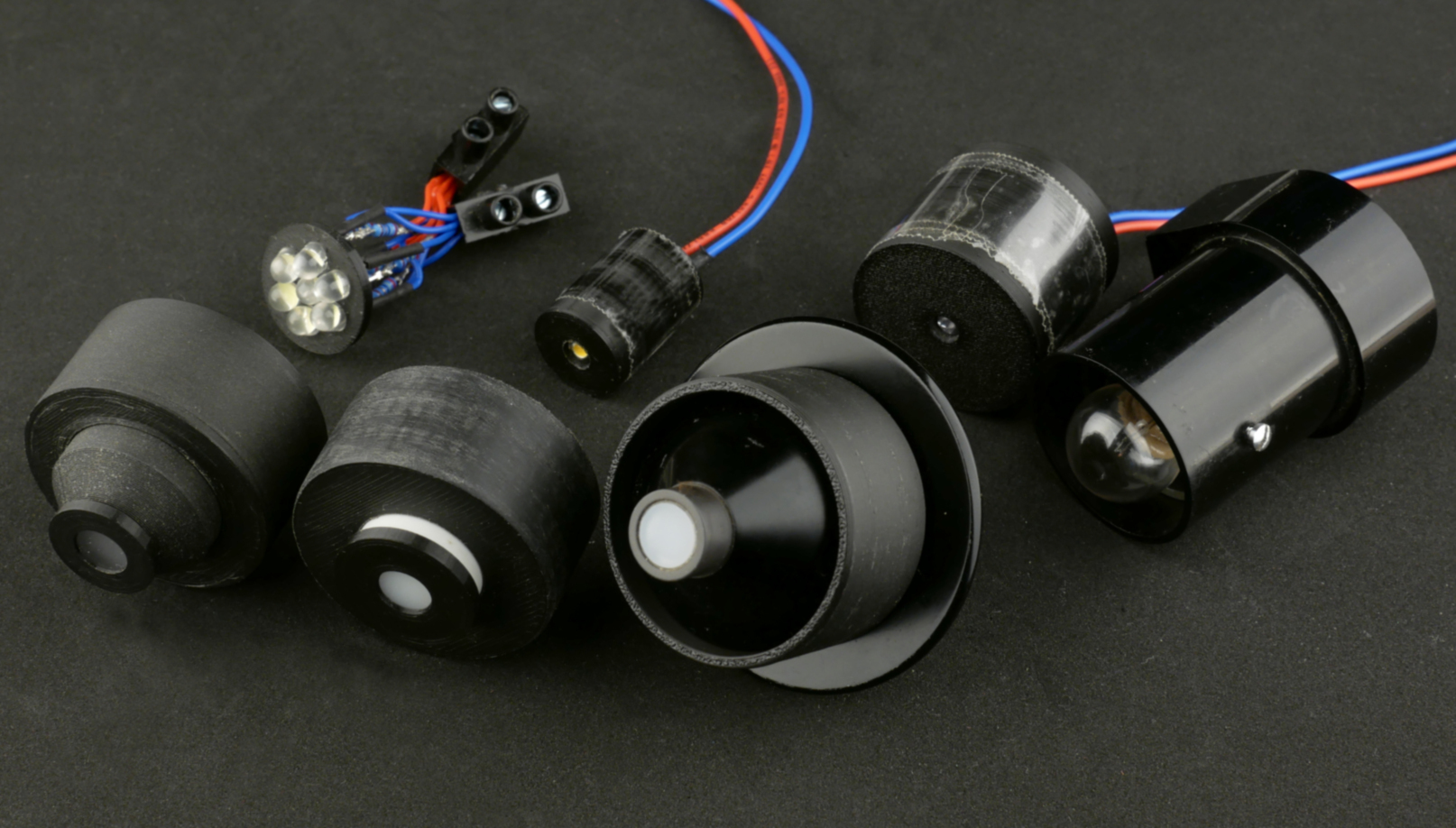

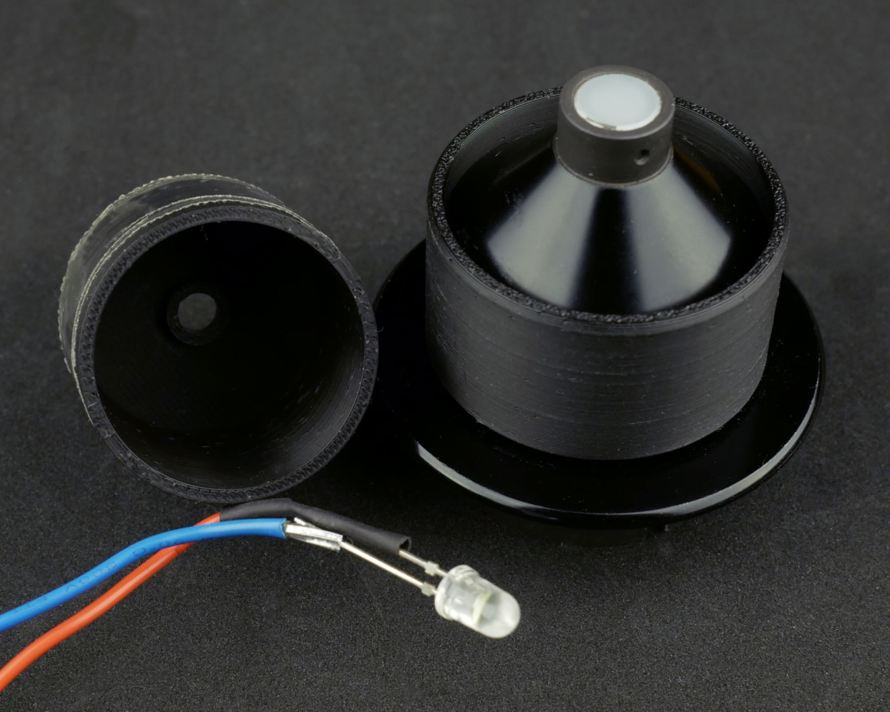

6. Selbstbau einer kondensorlosen Beleuchtung
LUCIGEN-Beleuchtungen oder entsprechende Leitz-Beleuchtungen werden gelegentlich zum Kauf angeboten, meist in Verbindung mit einem billigen Mikroskop. Eine alternative Möglichkeit zu einer kondensorlosen Beleuchtung zu kommen wäre der Selbstbau. Ich will jetzt nicht alle Möglichkeiten durchdiskutieren, sondern beschränke mich auf zwei relativ einfache und kostengünstige Methoden.
Als Lichtquelle dienen natürlich LEDs. Die direkteste Möglichkeit wäre eine großflächige LED als Lichtquelle unter den Tisch zu montieren, z.B. eine COB-LED die es in relativ großer, runder Form gibt. Mir war der Aufwand zu groß, sie benötigt bei entsprechender Leistung dann einen Kühlköper direkt unter dem Mikroskoptisch und wird typischerweise mit höherer Spannung über 30V betrieben. Eine andere Variante wäre eine kleine Hochleistungs-LED zu verwenden und das Licht mit einem Lichtleiter zum Objekttisch zu führen. Hier ist so ein Beispiel:
https://www.photomacrography.net/forum/viewtopic.php?p=296945#p296945
Meine beiden einfach zu bauenden Varianten leiten sich
1. von der klassischen Bauweise des Kollektorstrahlengangs der Köhlerbeleuchtung (wie auch die LUCIGEN-Beleuchtung), und
2. von den früher üblichen Mikroskop-Aufsteckleuchten mit großer Glühlampenwendel und Mattscheibe (mit Blaufilter) ab.

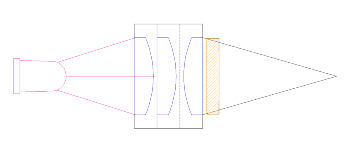

6.1 Kollektorlinse mit Mattscheibe
Lichtquelle ist die schon bei der LUCIGEN-Umrüstung beschriebene 5 mm bedrahtete LED. Die reicht bezüglich der Helligkeit zur visuellen Beobachtung und auch für nicht zu lichtschluckende Beleuchtungsmethoden zur Fotografie aus.
Als Kollektor, der auch als Feldlinse wirkt, braucht man eine sehr kurzbrennweitige Linse, die bekommt man in der richtigen Größe für 30-40 €. Ich habe wieder die für mich billigste Variante gewählt, indem 3 AstroMedia Plexiglaslinsen mit f=30 mm, d=16.5 mm zur notwendigen Verkürzung der effektiven Brennweite zusammengesetzt wurden (https://astromedia.de/OptiMedia-Acrylglas-Linse-OM3). Die erzeugen aus der 5 mm Leuchtfläche der LED ein konvergentes Strahlenbündel, das direkt hinter der letzten Linsenfläche mit einem Diffusor verbreitert wird.
Wie bei der LUCIGEN Beleuchtung beträgt der effektive Durchmesser der Leuchtfläche 8 mm. Wichtig ist dass der Diffusor weder zu schwach ist (der Beleuchtungswinkel muss ausreichend aufgeweitet und homogenisiert werden), aber auch nicht unnötig stark da das Lichtverlust bedeutet. Ich habe 2 mm opales (also milchig-weiß durchgefärbtes) Röhm Plexiglas WN770 mit einer Transmission von 45% verwendet. Das gibt es auch mit 30% und 79% Transmission (WN071 und WN670) und größeren Dicken mit entsprechend geringerer Transmission. z.B.:
https://www.ebay.de/itm/134114134051?itmmeta=01JTJT651TYQD0MJ13QK3879BZ&hash=item1f39d34823:g:ubQAAOSwUzVgvIQU
Hier der optische Aufbau:
41 Aufbau LED-Kollektorlinse-Mattscheibe

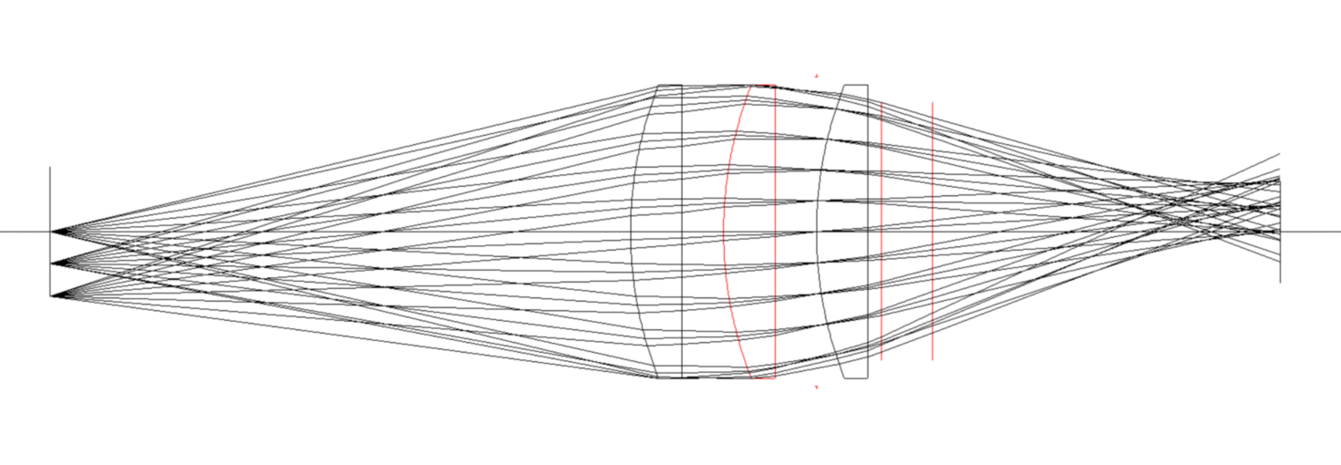

Der Strahlengang wurde vorher berechnet, um zu prüfen bei welchen Abständen und Linsenkombinationen eine ausreichend konvergentes Strahlenbündel zustande kommt:
42 Strahlengang Kollektorlinsensystem

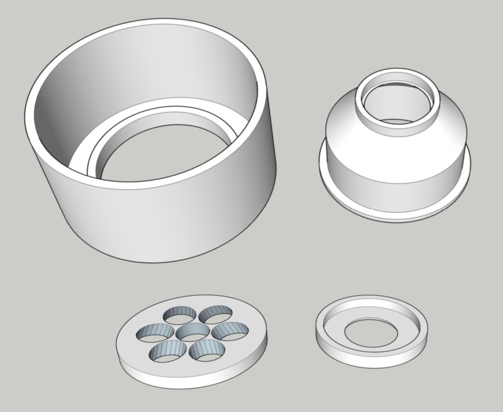

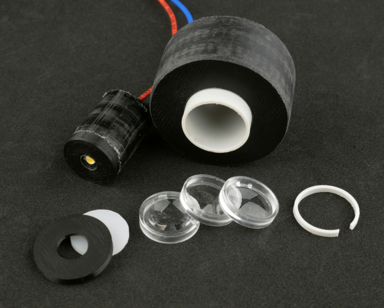

Als Rohr zur Aufnahme der Linsen passt praktischerweise genau ein Elektro Leerrohr. Der Adapter für die 39 mm Kondensoraufnahme des Mikroskops, die LED-Halterung als Einschub ins Leerrohr und die Halterung für die Linsen und Mattscheibe wurden als 3D Druckteile gefertigt (Bild 43).
43 Einzelteile Variante 1

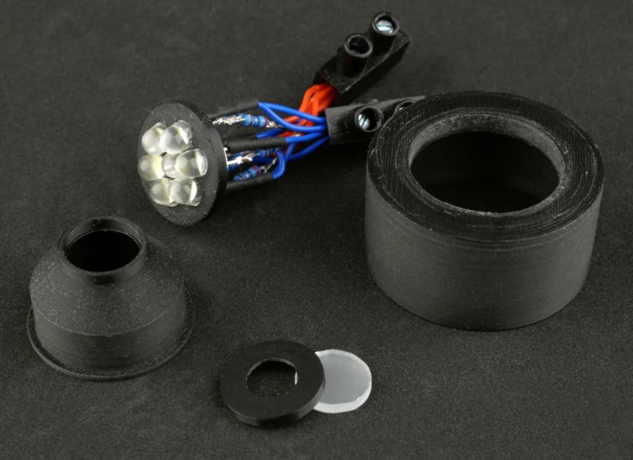

6.2 Diodenarray mit Mattscheibe

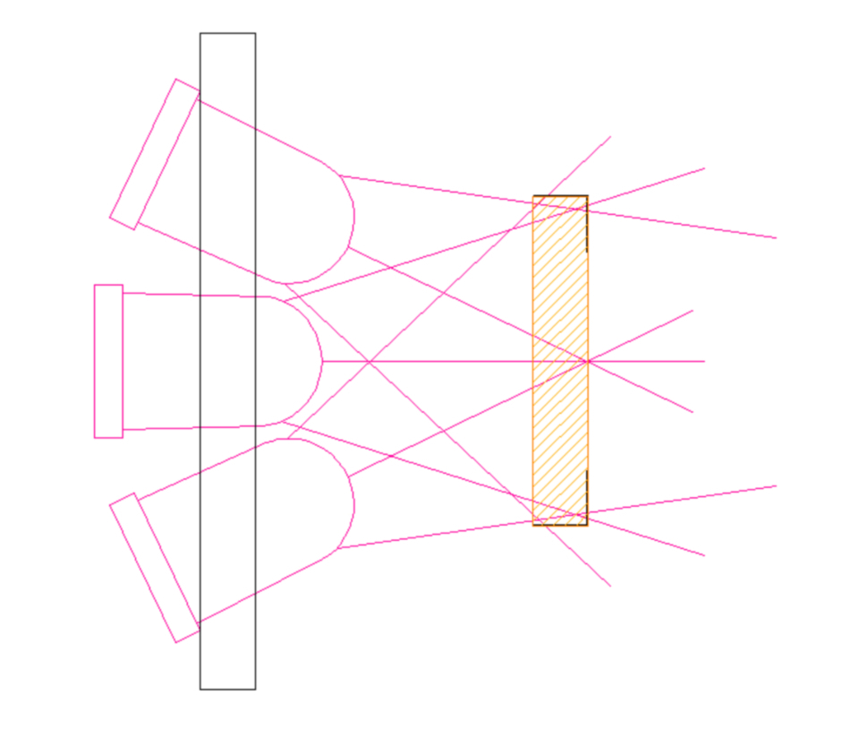

Eine größere homogene Leuchtfläche lässt sich ohne Kollektorlinse mit einer kompakten Anordnung mehrerer LEDs verwirklichen, mit nachgeschaltetem Diffusor. In diesem Fall wurde eine zentrale LED und 6 weitere umgebende LEDs verwendet (das ist die dichteste mögliche Anordnung), der Außendurchmesser von etwa 15 mm ist gerade passend für den wieder vorgesehenen 8 mm effektiven Diffusordurchmesser.
Bild 44 zeigt wieder der Aufbau. Die 36°-LEDs wurden geneigt, um von Anfang an den notwendigen mittleren Konvergenzwinkel zu erreichen um dann mit einem schwächeren Diffusor auszukommen.
44 Aufbau LED-Array mit Mattschiebe
Das nächste Bild zeigt die 3D Druckteile für den 39mm-Adapter, Aufnahmeeinheit für LEDs und Mattschiebe, darunter die Halterung für die 7 LEDs und die Mattschiebenhalterung.
45 3D Druckteile für Gehäuse
Hier die Bauteile vor dem endgültigen Zusammenbau:
46 Einzelteile Variante 2
Das nächste Bild zeigt zum Größenvergleich alle drei kondensorlosen Beleuchtungseinheiten (die beiden Selbstbauvarianten und die LUCIGEN-Beleuchtung.
47 Vergleich LUCIGEN DIY Variante 1 Variante 2
Die Helligkeit der 1. Selbstbauvariante ist trotz gleicher LED nochmal um 25% heller als die umgerüstete LUCIGEN-Beleuchtung. Sie hat keinen Blaufilter, und eine für diese Lichtquelle vermutlich besser optimierte Linsenanordnung.
Die 2. Selbstbauvariante ist erstaunlicherweise nach grober Messung aufgrund der 7 LEDs etwa um den Faktor 18 heller als die 1. Variante. Durch die Neigung der LEDs mit gleichzeitig schmalem Abstrahlwinkel wird das Licht offensichtlich effektiver genutzt als durch Bündelung mit einer Linse. Für visuelle Beobachtung ist das schon zu hell, ich habe ein Potentiometer vor das 5V-Steckernetzteil geschaltet oder verwende ein einstellbares Labornetzteil.

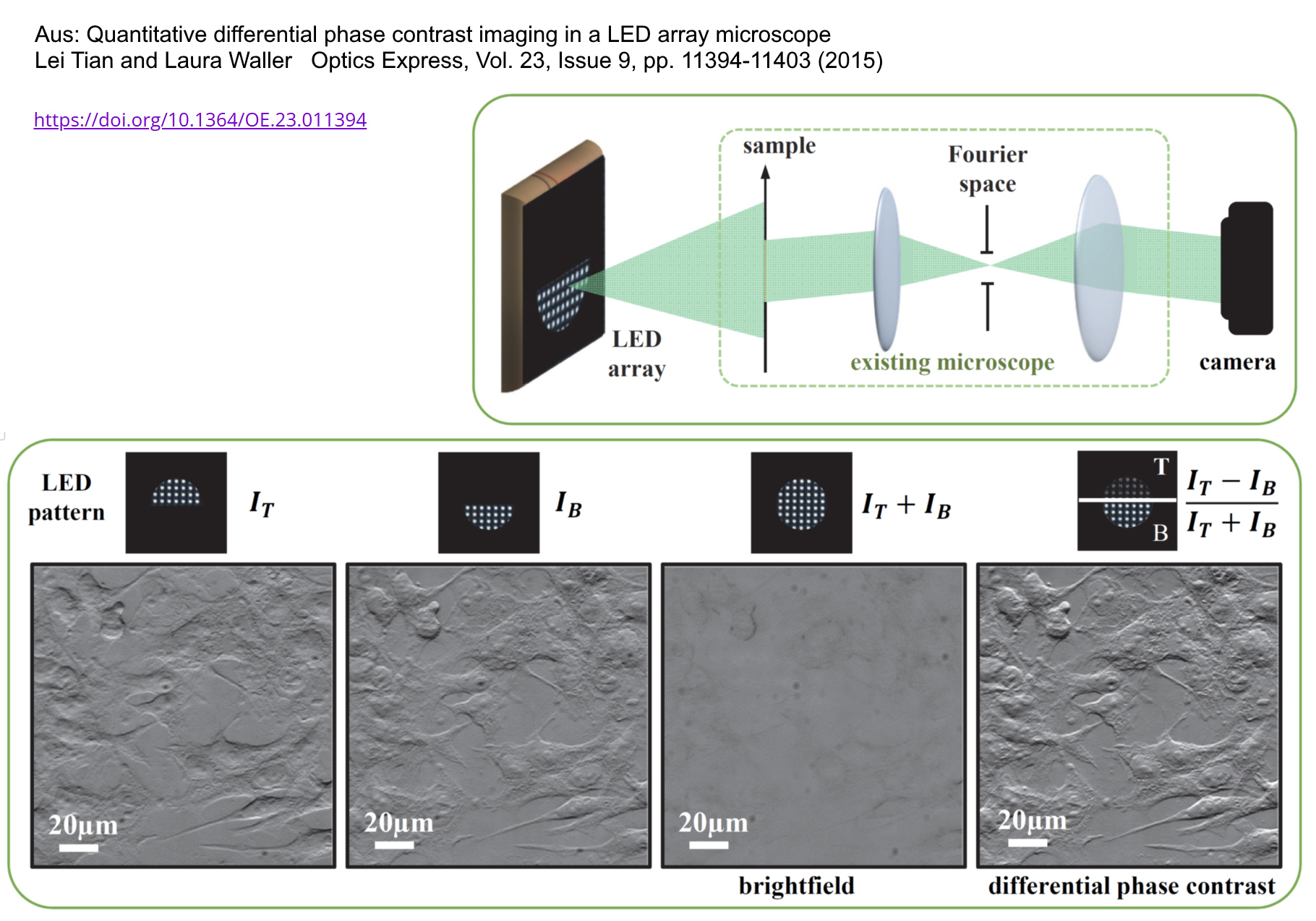

Es gibt zahlreiche wissenschaftliche Arbeiten darüber, mit Hilfe von LED-Arrays durch entsprechende elektronische Ansteuerung schiefe Beleuchtung zu erzeugen (als Ersatz mechanischer halbkreisförmiger Blenden), und damit differentiellen Phasenkontrast. Durch schnelles Umschalten zwischen zwei komplementären Blenden (z.B. linke und rechte Halbblende) können anschließend die Pixelintensitäten des Bildpaares miteinander verrechnet werden um daraus neue Informationen zu erhalten.
Im Bild 48 wird das Grundschema aus einer beispielhalften Veröffentlichung gezeigt, durch Addition (Mittelwertbildung) des oberen und unteren differentiellen Phasenkontrastbildes wird der Phasenkontrast aufgehoben, es bleiben die Amplitudeninformationen, d.h. Helligkeitsunterschiede bei absorbierenden Strukturen im Phasenobjekt ("brightfield"). Durch Differenzbildung beider Ausgangsbilder und Normierung mit dem Amplitudenbild (Division durch dessen Intensität) wird ein reines Phasenkontrastbild extrahiert (ganz rechts unten, "differential phase contrast").
48 Artikel Quantitative differential phase contrast
https://doi.org/10.1364/OE.23.011394
Das funktioniert natürlich auch wenn der LED-Array in der vorderen Brennebene eines Kondensors montiert wird. Allerdings ist man dann bezüglich der Größe des Arrays vollkommen unflexibel.

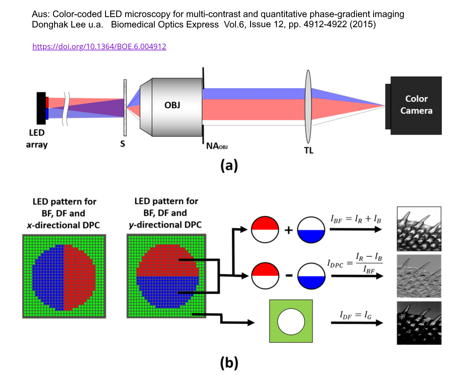

Ein weiteres Beispiel eines wissenschaftlichen Artikels der gleichen Methode für die gleichzeitige Aufnahme beider differentiellen Phasenkontrastbilder (bei bewegten Objekten) zeigt Bild 49. Hier werden die beiden Halbblenden ganz einfach durch unterschiedliche Farben (rote und blaue LEDs) codiert und können dann in einem Foto als Farbauszug getrennt werden. In diesem Beispiel lässt sich sogar gleichzeitig ein Dunkefeldbild (Grünauszug durch grüne LEDs, unten rechts der Grafik) erzeugen.
49 Artikel Color-coded quantitative differential phase contrast
https://doi.org/10.1364/BOE.6.004912
