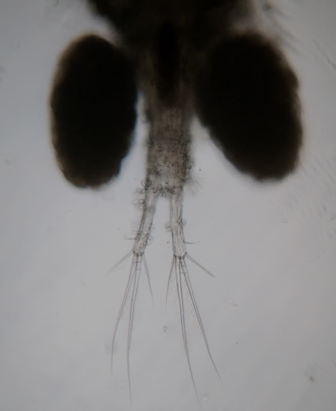

Dieses Weibchen fand ich auch auf Sumpfwiese, es ist etwa 2 mm lang. Was sind die kleine Kugel? Ciliaten?
Das Tier war in Alkohol, als ich es fotografierte.
Grüsse, Walter
Hallo Walter,
das sind (unscharfe  ;) ) Eierpakete von Macrocyclops albidius Wassertropfen Seite 310  8. Auflage
Walter Pfliegler
Danke sehr! Die Eierpaketten sind auch wichtig für bestimmung? Das wusste ich nicht.
PS: Bild I zeigt das Tier noch lebend, unter etwa 5 mm Wasser, mit Kamera, nicht mit Mikroskop.
Grüsse, Walter
Bitte gern geschehen! ;)
Aber das habe ich nicht behauptet:
ZitatDie Eierpaketten sind auch wichtig für bestimmung?
Ich habe nur gesagt, dass es Eierpakete sind und nicht etwa Ciliaten!

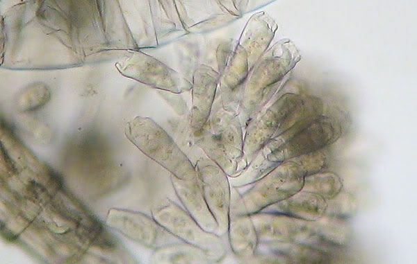

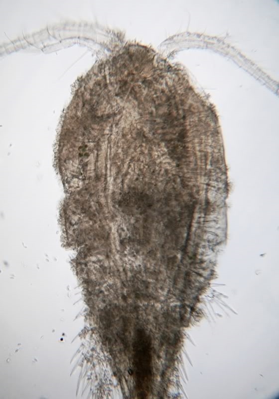

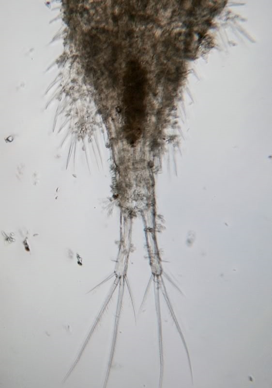

Walter Pfliegler
Ah!  Ich meinte die sehr kleine Dinge auf dem Körper und auf Schwanz, die wie leere Schalen aussehen :)
Walter
Das sind tatsächlich Ciliaten.  ;) Oft sind es diese:
vgl. hier: https://www.mikroskopie-forum.de/index.php?topic=5558.0
Walter Pfliegler
hallo Walter,
es sind mit Sicherheit nicht die von  Angie angesprochenen Ciliaten. Diese sind, wie der GrößenVergleich mit dem Hinterleib zeigt, viel größer. Die Aufnahmen sind sehr unscharf, so dass eine Diagnose pures Raten ist. Möglicherweise handelt es sich um  Zooflagellaten (Salpingoeca o.ä.)
beste Grüße Michael Plewka
