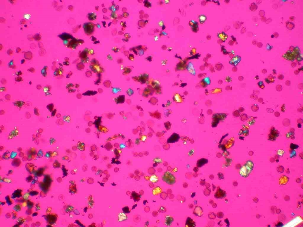

Eine Staubprobe von unserem Dachfenster in Tübingen zeigt neben den ubiquitären Pollen und Aschepartikeln auch Mineralien, die im polarisierten Licht (mit Lambda-Filter) entweder aufleuchten oder nicht:
Meine (laienhafte) Interpretation geht dahin, dass bei einer solch heftigen Eruption das Magma keine Zeit hat, optisch aktive Kristalle zu bilden und daher vulkanische (Glas?)partikel (als 'Asche' bezeichnet) amorph und optisch inaktiv sein müssten.

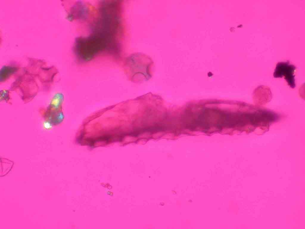

Wäre dies eventuell ein Partikel der Aschewolke? Leider nicht ganz scharf, da mein Lambda-Filter stark delaminiert ist.
Durch Vergleich der Staubablagerungen auf Dachfenstern in verschiedenen Regionen könnte sich ein aussagekräftiges Bild ergeben. Zahl und Größe der Aschepartikel pro Fläche bzw. in Proporz zu den überall zu findenden Pollen.
Zur Technik der Probenentnahme: Mit einer (recht alten) Rasierklinge habe ich einen ca. 20 cm langen Streifen auf dem schräg liegenden Dachfenster abgeschabt und den so gewonnenen Staub vorsichtig auf einem Objektträger in einem Tropfen Wasser bzw. Euparal verrührt und mit einem 18x18 mm Deckglas bedeckt. Größe und Zahl der Partikel ergeben sich aus dem Vergleich zu den Pollenkörnern.
