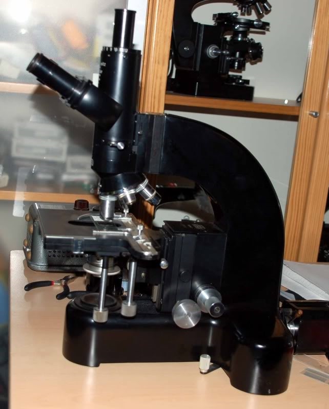

Hallo!
Ich habe u.a. ein Ortholux I aus der Serie mit dem einschwenkbaren Spiegel zur Umschaltung von Durchlicht auf Auflicht.
Bei diesem Mikroskop zeigt der Feintrieb ein anderes Verhalten, als ich es von anderen Ortholuxen ( auch solchen mit Umlenkspiegel ) gewohnt bin:
Der Feintrieb läßt sich nur über einen Bereich von etwa einer dreiviertel Umdrehung verstellen und schlägt an beiden Endpunkten an.
An anderen Ortholuxen läßt sich dieser Trieb hinggen über einen sehr weiten Bereich ( sicher mehr als 10 Umdrehungen ) verstellen.
Meine Frage: Kann das "normal" sein? Gab es mal Ausführungen des Ortholux, bei denen sich der Feintrieb wirklich nur über einen so kleinen Bereich verstellen ließ?
Fall nein: Kennt jemand die Feinriebmechanik des Ortholux und kann mir sagen, woran das liegen könnte?

Hallo Peter V.
zeigen sie mal ein Foto von der anderen Seite. Da ist eine kleine Skala, die die Position des Feintriebs angibt. Auf dieser Seite ist auch eine Arretierung für den Feintrieb.

Udo Maerz
auch bei meinem Ortholux I (mit getrenntem Auf- und Durchlicht) läßt sich der Feintrieb von den zur Verfügung stehenden 100 Skalenteilen nur innerhalb von 85 Skalenteilen bewegen.
Habe mich auch immer schon gefragt, ob das normal ist.

Wolfram Weisshuhn
Hallo Udo Maerz,
85 Skalenteile sind für ein gepflegtes Ortholux entschieden zu wenig. Auf der linken Seite ist eine Skala. Da kann man den Hub ablesen.

Hallo!
85 ( - 90 ) von 100 Skaltenteile...das ist ziemlich der Bereich, in welchem sich auch mein Orthlux-Feintrieb verstellen läßt. Eine Anschlagbegrenzung oder Arretierung für den Feintrieb gibt es übrigens nicht!
Seltsam - entweder ist das tatsächlich beabsichtigt oder die Mikroskope von Udo Maerz und mir haben genau den gleichen Defekt.  ???

Päule Heck
Ich kann den Feintrieb um exakt 90 Teilstriche drehen.

Hallo!
Danke, Päule.
Da wir nun schon Drei sind: es scheint also bei bestimmten Ortholux-Modellen normal zu sein, dass sich der Feintrieb nur in einem sehr engen Bereich ( also nicht einmal komplette 360 Grad ) verstellen läßt.
Oder hat jemand andere Informationen?
Hat noch jemand diese Erfahrung gemacht?

Hallo allerseits,
ich habe mal gedreht und ich komme auf 24 volle Umdrehungen und dazu 90 Teilstriche. Jeweils von Anschlag zu Anschlag. Der Hub wird auf der linken Seite auf einer kleinen Skala angezeigt. Außerdem kann man an dieser Stelle den Hub arretieren.

Hallo allerseits,
nachfolgend eine Ergänzung zum laufenden Thema:
Ich zitiere Ernst Leitz: Das Mikroskop und seine Anwendung (512-69a) Seite 14:
ZitatNach rund 25 Umdrehungen der 100-teiligen Trommel wird die Feinbewegung durch Anschläge begrenzt. Zwei Strichmarken zeigen die Endstellungen an. Vor dem Mikroskopieren stellt man die Mikrometerschraube so ein, daß der einzelne Indexstrich etwa auf die Mitte der beiden gegenüberliegenden Striche zeigt und der Einstellbereich somit nach beiden Seiten gleich groß ist.
Ein Intervall der Meßtrommel entspricht 0,001 mm. Demnach beträgt der (Gesamt)-Hub von Anschlag zu Anschlag etwa 2,5 mm.
