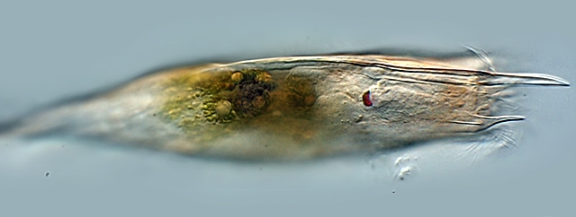

Das Rädertier Trichocerca longiseta kann u.a. an den zwei auffälligen Zähnen des Kopfpanzers erkannt werden. Dabei hat der längere  Zahn einen Kiel, der bis zur Körpermitte reicht, während der andere Zahn ca. halb so lang ist (Körperlänge ohne Zehen: ca. 170µ).

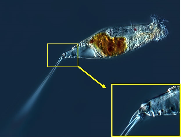

Die Länge der Zehe beträgt ca. 2/3 der Körperlänge. Auch im amerikanischen Forum gab es mal Irritationen über die scheinbar so lange Zehe bei Trichocerca, wie dieses Bild ebenfalls nahelegt:

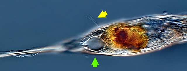

Es handelt sich dabei aber teilweise um einen Faden aus einem klebrigen Sekret, welches von der Klebedrüse des Fußes ausgeschieden bzw. besser: ausgeschossen wird. Ich konnte das bei diesem Exemplar beobachten; es dauert lediglich Sekundenbruchteile, bis der Faden die gezeigte Länge erreicht hat. Die Zehe selbst scheint dabei als Führung zu dienen. Hier in zwei Fotos ein Vergleich der Fußdrüse unmittelbar vor und direkt nach dem Ausschießen des Fadens. Man erkennt deutlich, dass die Fußdrüse kleiner geworden ist.  Im oberen Bild ebenfalls zu sehen: der Dorsaltaster, während im unteren Bild der Lateraltaster zu sehen ist (gelber Pfeil):
vorher:
nachher:
beste Grüße Michael Plewka
Hallo Herr Plewka,
dieser Faden ist ja höchst interessant. Merkwürdigerweise bei Voigt/Koste nicht erwähnt. Danke für diesen Beitrag!
hallo Herr Hippe,
im KOSTE (2.Aufl.,1978) auf S. 14 zu finden, sowie ebenda auf Tafel 137a bei Tr. stylata. Scheint also bei einigen Arten der Trichocerciden aufzutreten, wobei mir die Funktion noch nicht klar ist. Mir ist außerdem nicht klar, warum gerade in dem beobachteten Moment der "Schuß" losging (welcher Reiz?? >> Reflex?).

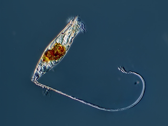

Martin Kreutz
Hallo Michael, hallo Ernst,
ich habe diesen Effekt des "Schleimfadens" bei Trichocerca auch schon sehr oft beobachtet. Es tritt nach meinen Beobachtungen nur in Stresssituationen auf, z.B. bei Deckglasdruck. Evtl. ein Schutzmechanismus, da der Schleim sehr klebrig zu sein scheint. Ich kann noch ein weiteres Foto zu diesem Effekt beitragen. Ich weiß nicht, ob es sich bei meinen Exemplar auch um T. longiseta handelt. Die Fußdrüsen haben unter zunehmenden Deckglasdruck mir dem ausscheiden des Schleimfadens begonnen, der über die Zehen floß und aufgefaltet wurde. Als dieses "Auffalten" nicht weiterging, die Produktion des Schleimes aber nicht stoppte, bildete sich im Bereich der Fußdrüse eine Schleimblase. Es kann also offensichtlich eine recht große Menge Schleim produziert werden.
Schönen Abend!
Hallo beide,
im Koste habe ich offenbar nicht genau genug nachgesehen, jetzt aber die Stellen auch gefunden. Danke für den Hinweis und das zusätzliche Bild. Ich habe sowas noch nicht beobachtet, wohl weil ich nur selten ein Objekt aus der Petrischale unters Deckglas nehme (drücke).Wieder was gelernt!

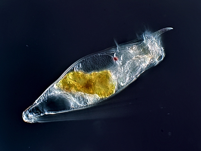

liebe Trichocerca-Fans,
@Martin: vielen Dank für das ergänzende Foto. Ich kann mich auch an ein Foto erinnern, auf dem Du eine Trichocerca in einer Schleimhülle zeigst. Ist es möglich, dass diese ebenfalls durch die Sekretdrüsen am Fuß gebildet wird?
Ich halte Dein Viech hier übrigens nicht für T. longiseta. Letztere hat nur eine winzige Nebenzehe, wie das folgende Bild noch zeigt:
Um was genaueres sagen zu können, braucht es aber  -wie immer- mehr Fotos
