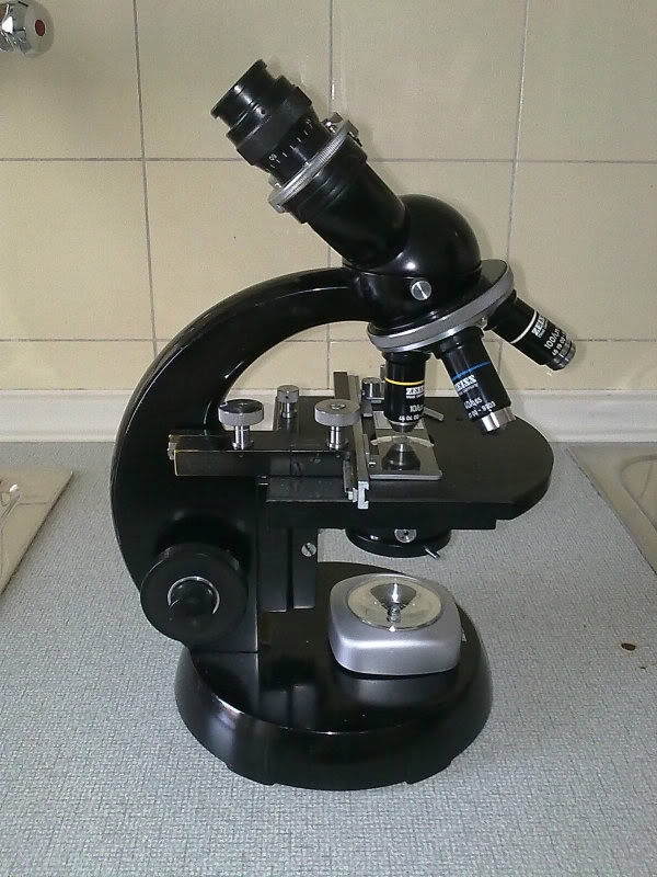

Horst Wörmann
Liebe Feinversteller,
jetzt lehne ich mich mal ganz weit aus dem Fenster und berichte über halbausgebrütete Eier.
Es ist tatsächlich möglich, aus Elektronikschrott, Aluabfällen und viel Zeit einen Z-Feintrieb zu
bauen, der Verschiebungen in der Z-Achse von bis herab zu etwa 50 nm Schrittweite schafft. Das sieht
dann am Mikroskop so aus:
Die 50 nm sind mit einem kleinen Michelson-Interferometer ermittelt worden:
Das grüne elektronische Dings vorne ist das einzige teure Zukaufteil, ein Kapazitätsmeßgerät für die relative Höhenlagenmessung, wird dann mit dem Interferometer kalibriert.
Die Bewegung in Z-Richtung wird elektrodynamisch nach dem "moving-coil"-Prinzip erzeugt (vulgo Lautsprecher).
Das ganze paßt, wie ganz oben zu sehen, auf den Objekttisch, Beleuchtung mit dem Standardkondensor (also keine Sonderausführungen mit verlängerter Schnittweite erforderlich).
Die Einzelfotos werden dann nach jedem Verstellschritt automatisch aufgenommen (wenn es denn dereinst mal fertig ist).
Ganz großer Nachteil: nach diesem Prinzip und mit den verwendeten Bauteilen ist der Gesamthub auf 20 µm begrenzt.
Wollte nur zeigen, daß es durchaus Hoffnung besteht: Selbstbau ist machbar, wenn man nicht allzugroße Anforderungen stellt.
Viele Grüße aus Bonn,
Horst Wörmann
