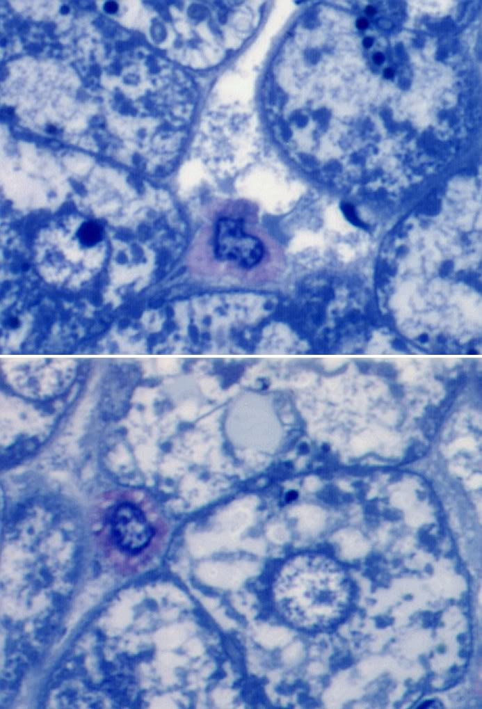

heute poste ich zwei Fotos zur Feinstruktur der Leber, die ich wiederum von 0.5 µm Semi-Dünnschnitten aufgenommen habe.
Das erste Bild zeigt wichtige Details der Feinstruktur:
Nuc = Kern eines Hepatocyten
NF = Neutralfett innerhalb des Leberzellplasmas, wiederum durch OsO4 Nachfixierung konnten die Lipide erhalten und vor einer Herauslösung geschützt werden
Sin = Lebersinusoide: Spaltensystem zwischen den Leberzellen. In diesen Spaltensystemen befinden sich Zellen des sog. Reticulohistiozytären Systems (Teil der körpereigenen Abwehr), hier besonders die:
Ku = Kupffer'schen Sternzellen, wegen ihrer unregelmässigen Form so genannt
Die Sinusoide werden sowohl von arteriellen Blut (Leberarterie) als auch von venösen Blut (Pfortader = Vena portae) gespeist.
Die Kupffer'schen Sternzellen sind aud Blutmonozyten differenzierte Macrophagen, also Fresszellen der Immunabwehr, die im Körper in allen möglichen Spielarten vorliegen. Diese entfernen schädliche Stoffwechselprodukte durch Phagozytose und auch Pinocytose, aber auch abgestorbene Blutzellen und evt. Bakterien.
Das zweite Bild zeigt zwei Beispiele von Kupffer Zellen, welche durch Toluidinblau-Färbung eine sog, Metachromasie annehmen, also Farbänderungen durch unterschiedliche chemische Eigenschaften der Zielstruktur. Die Kupffer Zellen stechen durch ihre rötliche Färbung hervor.
Eine wunderbare Übersicht zum Bau der Leber findet sich hier: http://www.anatomie.net/Unterricht/Skripte/Lebersinusoide.pdf

danke für Dein Feedback. Ich stelle das erste Leberbild nochmals als grosse Version hier ein:
http://www.fotos-hochladen.net/liverdd02a3l0asowp.jpg
Ich denke durch das Herunterrechnen auf die Forumsgrösse hat es etwas gelitten, wie Du hier sehen kannst ist das Original deutlich besser. Die Endvergrösserung liegt hier ohnehin schon bei ca. 2000:1 !
Die Leberbildkollage (zweites Bild) ist noch etwas stärker vergrössert, hier kommt man natürlich auch schnell an die Auflösungsgrenze des Lichtmikroskops und ich halte nichts davon, Bilder darüber hinaus noch weiter elektronisch zu schärfen, da das der Detailtreue nicht gut tut und ohnehin artefiziell ist und auch so aussieht.

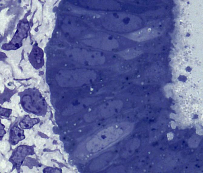

vor dem Zubettgehen poste ich noch ein Foto zur Feinstruktur der Uterusschleimhaut (Gebärmutterschleimhaut, Endometrium), das ich eben wiederum von einem 0.5 µm Semi-Dünnschnitt aufgenommen habe.
Das Bild zeigt Details der Feinstruktur des Endometriums. Das Endometrium ist durchzogen von drüsigen Kanälen, hier rechts im Bild. Man sieht ein prismatisches Epithel. Das Gewebe im Inneren des
Endometriums, das sogenannte Stroma, ist ein lockeres Bindegewebe mit einer Vielzahl von hochinteressanten und auch spezialisierten Zellen. Im Bild sieht man auch schön eines der vielen kleinen Blutgefässe, mit denen das Endometrium durchzogen ist. Diese stellen nach Einnistung eines befruchteten Eies die Versorgung des Föten sicher. Aus Qualitätsgründen habe ich auf ein kleines Bild nun verzichtet, die grosse Bild-Version ist hier (Leitz PL APO 63/1.40):
http://www.fotos-hochladen.net/uterus05adetailynif67w0.jpg
Hier spielen sich bei einer Schwangerschaft das Einnisten des Fötus und die komplizierten Interaktionen zwischen mütterlichem und kindlichem Gewebe ab. Die Plazenta, die zur Versorgung des Föten dient ist ja biologisch / genetisch ein fremdes Gewebe, allerdings ruft es im Endometrium keine Immunantwort der Mutter hervor, da die oberflächlichen Plazentazellen des Föten keine Antigene des sog. Histokompatibilitätskomplex ausbilden (sie "exprimieren" nicht die typischen Geweberkennungseiweisse auf ihrer Oberfläche), das kindliche Gewebe wird dadurch vom mütterlichen Immunsystem nicht als fremd erkannt und somit geduldet

hier noch ein kleines Bild der Uterusschleimhaut in den Originalfarben, sowie ein paar Ausschnitte daraus.
Man sollte berücksichtigen, dass man sich hier an der Grenze dessen bewegt, was das Lichtmikroskop noch an feingeweblichen Details auflösen kann und die sog. förderliche Vergrösserung selbst für Hochleistungsobjektive wie das PL APO 63/1.40 überschritten ist. Einen solchen Detailreichtum sieht man sonst nur in Elektronenmikroskop-Bildern.
@ Harald: Richtig, die Schnitte sind in Kunststoff eingebettet (Metacrylat = Acryl), und werden mit einem Glasmesser 0.5 µm dünn geschnitten.
Sie heissen dennoch Semi-Dünnschnitte, da die Schnitte für das Transmissions-Elektronenmikroskop noch dünner sind (<= 0.1 µm).
