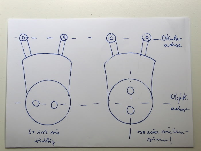

Hallo Toddy,
hier im Süden kennen wir nur die Axt und Achsenebenen sind für uns schon eine zu hoch. Aber damit Du Dir nicht unnötig Mühe machst, habe ich mal eine ordentliche technische Zeichnung gemacht, auf der ich die Achsen eingezeichnet habe.
Ich habe es eben (nicht 3 D!) gezeichnet, dass man auch noch beliebige solche (Ebenen) einzeichnen kann. Aber fürs Verständnis würden sie m. E. nichts beitragen!
Auch wenn man berücksichtigt, dass die Achsenebenen im Winkel von 45° aufeinander stehen, ist das hier nur unnötige Wortklauberei.
Auf einem Deiner Bilder sieht man die rechte Ansicht meiner schönen technischen Zeichnung, die irritiert mich - und da war ich nicht alleine (aber alles Süddeutsche ;D )!
Ich hätte gerne ein Bild wo man beide Objektivpaare gleichzeitig sieht - wenn das überhaupt machbar ist.
Die Anordnung des "liegenden" Stemis ist mir seit 15 Jahren vertraut, da brauche ich einen Hilfe zum Verständnis!  :D

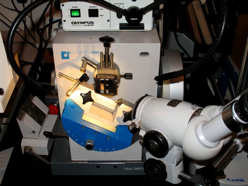

Florian Stellmacher
Mensch Klaus!
Ein Reichert-Jung-Mikotom mit einem ZEISS-Stereomikroskop? Explodiert das nicht?  ;D
Zeiss Axioskop 2
Zeiss Axiovert (Fluoreszenz)
... und noch die Olympus Lichtquelle dazu nicht zu vergessen !
Florian Stellmacher
Stimmt, ich glaub´, das ist `ne Bombe!
Zeiss Axioskop 2
Michael W.
na das ist aber eine explosive Kombination. Da brauchen wir wohl ein Bombenentschärfungskommando.  ;D
Wer meldet sich freiwillig zum Entschärfen?  :D ::) ;D
