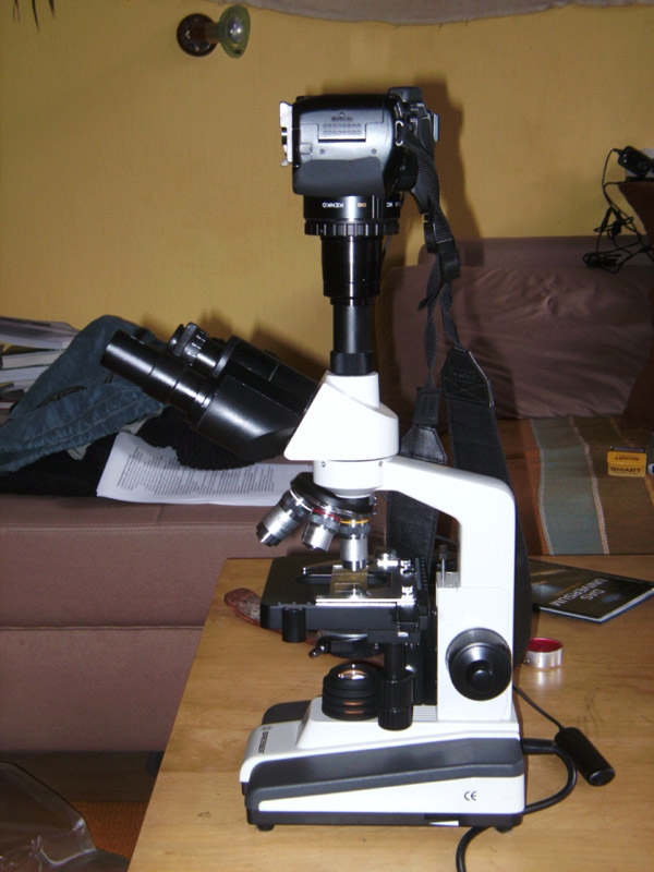

Vielleicht zeigst Du uns einfach mal ein Beispielfoto. Und: Wie hast Du die Kamera adaptiert?
Zum Bresser Trino: Welches hast Du genau ( Foto ). Da wurden ebenfalls verschiedene Mikroskope unter diesem Namen verkauft. Ist es dieses hier http://www.mikroskopie.de/mikforum/read.php?1,47457,47457#msg-47457 oder die neuere Version?
Grundsätzlich sind die Bresser-China(?)-Stative nicht die Allerbesten und die Optik - na ja, sagen wir mal - sehr verbesserungswürdig. Aber das Stativ beeinflußt ja nicht - von evtl. "Wackelei" einmal abgesehen - die Bildqualität. Dafür ist ja das optische System und hier in allerster Linie das Objektiv verantwortlich.  Wenn die Adaption wackelfrei und stabil ist, würde ein vernüftiger Planachromat ( vielleicht sogar schon ein preiswerter guter ( schwarzer ) Zeiss Achromat oder ein Leitz EF-Objektiv ) sicher schon bessere Ergebnisse bringen.

Ich habe die DSLR anhand eines T2-Ringes und einem Foto-Adapter von Bresser an das Mikroskop angepasst.
hier ein Foto:

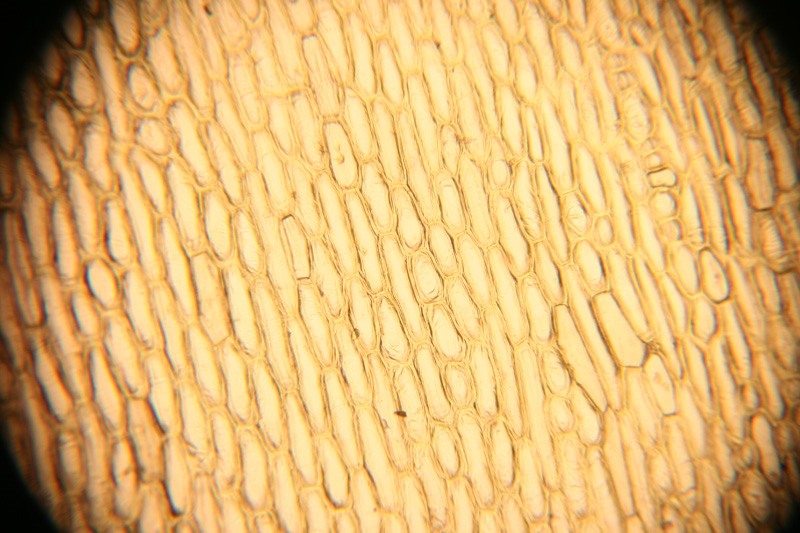

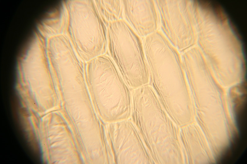

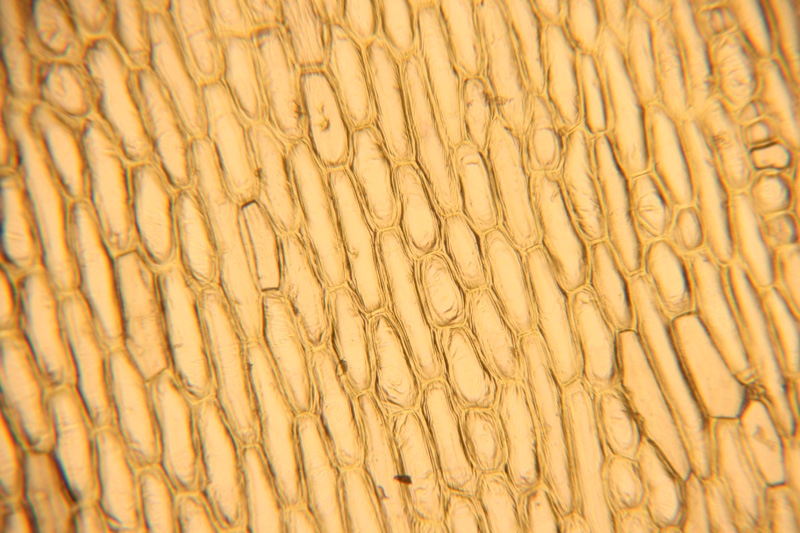

Hier noch ein paar Beispielfotos:
Die Bilder zeigen immer den selben Ausschnitt einer ausgetrockneten Zwieblepidermis und sind unbearbeitet.
20x
hier das selbe Bild mit einem 1,5x Telekonverter um die Vignettierung wegzubekommen
20x

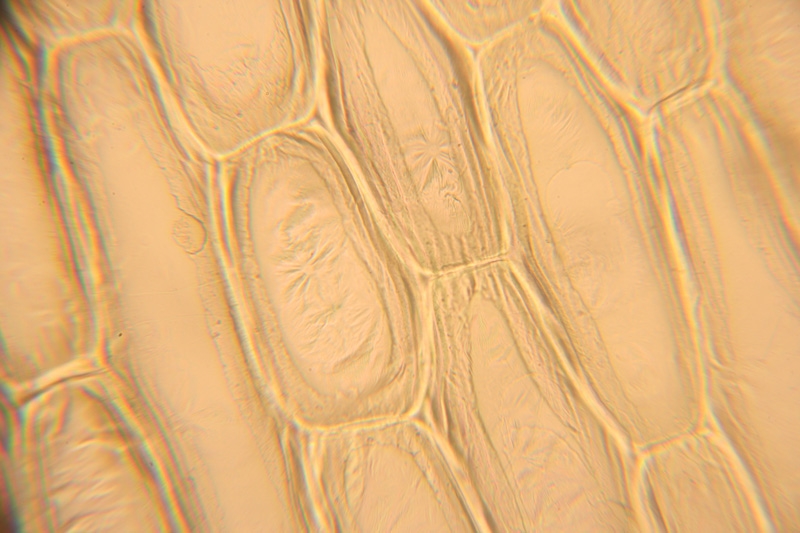

und das ganze in 40x Vergrößerung
ohne Telekonverter:
Bei diesen Bildern kann man die sphärische und die chromatische Abberation schon deutlich erkennen.
und mit Telekonverter:

Hallo Joachim,
ich wäre froh, solche Fotos hinzubekommen. Seit gut 3 Wochen bin ich stolzer Besitzer eines gebrauchten Leica DM E mit Bino-Tubus und C-Plan Objektiven.

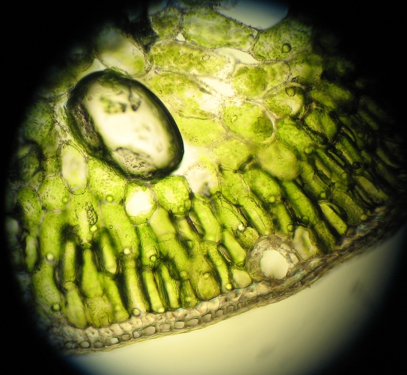

Da ich noch keine passende Kamera habe, photografiere ich mit einer Canon S3IS aus der freien Hand durchs Okular.
Und Du klagst über miese Bilder - das ist ein mieses Bild ;D:
Aber kein Grund zum aufgeben, Du wirst sehen: das wird!

die Fotos sind doch eigentlich ga nicht sooo schlecht. Nur ein GEdanke: Ist da ein Okular / Projektiv im Strahlengang oder evtl keine Optik?
Gruß !
die Objektive sind mit Sicherheit achromatisch, das ist in der Preis/Leistungsklasse selbstverständlich und das sieht man auch an den Fotos.
Das Objekt ist für erste Versuche nicht wirklich geeignet. Das ist ein typisches Phasenobjekt. Ich würde mir einen gefärbten Schnitt anfertigen oder besorgen.
Zum Fokus: die Prfrokalität muss man unbedingt anstreben. Evtl. hilft es das "Projektiv" etwas anzuheben.
Viel Erfolg
D.K.
