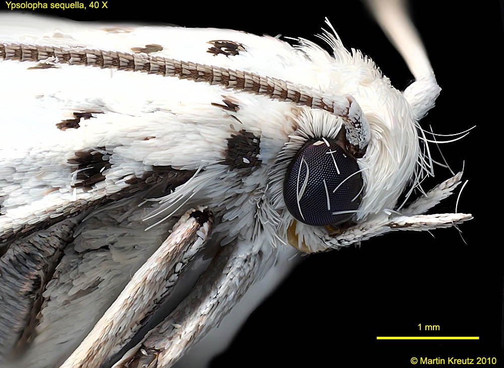

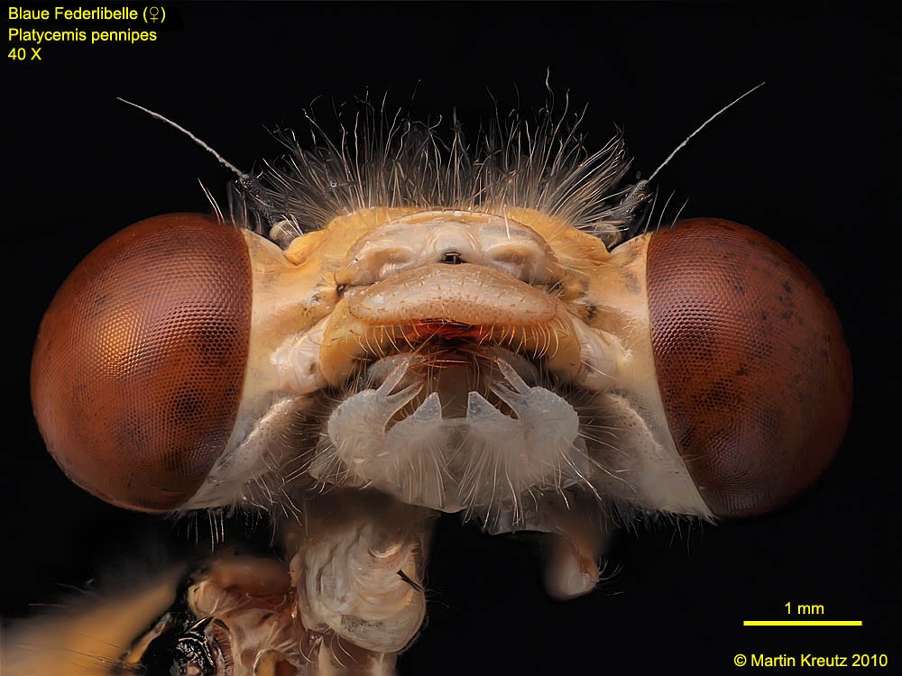

Liebes Forum,
ich habe mich in den letzten Tagen an dem Thema stacken von größeren Objekten etwas festgebissen. Bei tropischer Hitze haben sich in meinem Wohnzimmer zahlreiche Insekten eingefunden, leider auch Blutsauger, von denen die meisten die Nacht nicht überlebt haben. Ich habe einige aufgesammelt und versucht zu bestimmen, aber da bin ich völlig unbedarft. Dann unters Mikroskop damit und dies sind meine Ergebnisse (alles mit Combine Z gestackt):
Dies halte ich für das Weibchen der Blauen Federlibelle. Ich habe den Kopf so arrangiert, dass man von halb unten unten in die Mundöffnung schaut. Gestackt aus 35 Einzelbildern.

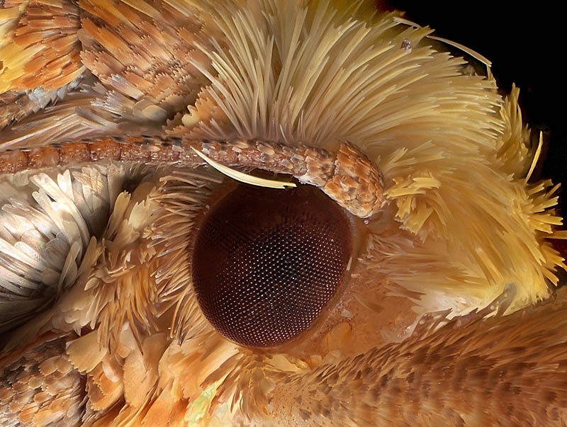

Diese kleine Gespinstmotte mit schwarz/weißer Musterung ist ziemlich sicher Ypsolopha sequella, der "Osterhasenfalter", wegen den beiden bauschigen Fühlern am Vorderkopf. Diese Aufnahme ist aus 42 Fokusebenen zusammengesetzt.

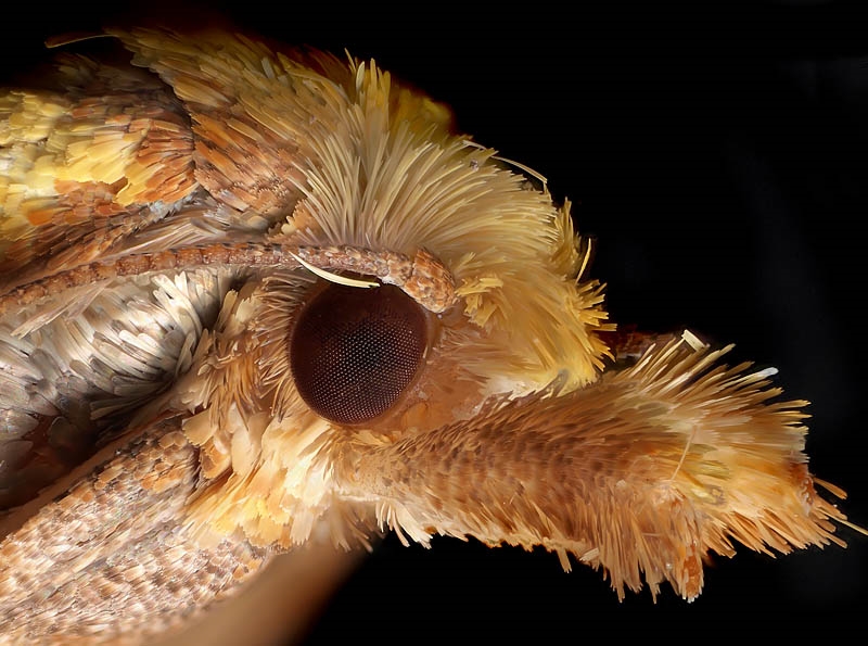

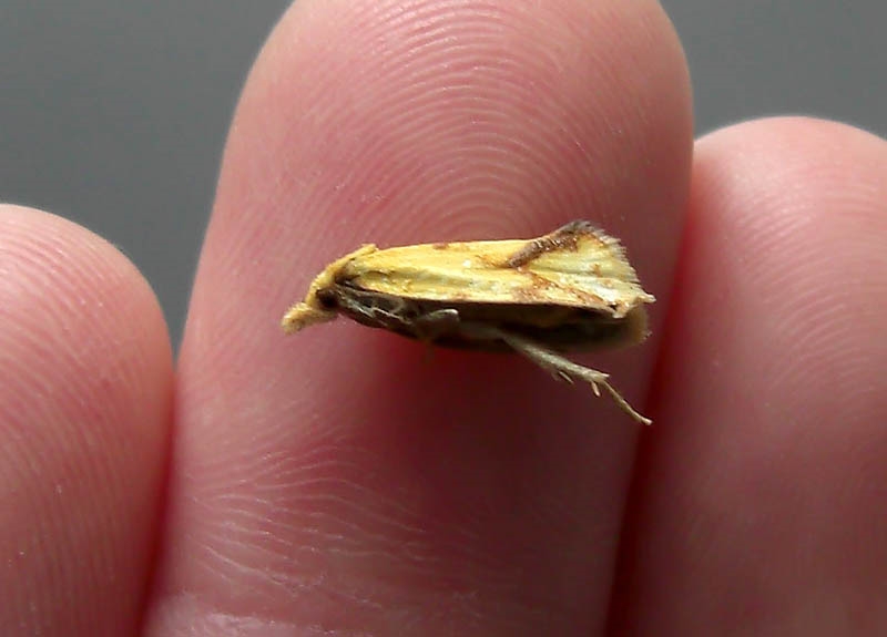

Eine ähnliche, gelb Motte verirrte sich abends in mein Wohnzimmer und musste als Model einspringen. Leider habe ich keine Literatur für eine genaue Bestimmung. Vielleicht weiß jemand im Forum mehr! Diese Motte hat eine extravagante Frisur aus langen, gebogenen Schuppen. Ein interessantes Objekt!

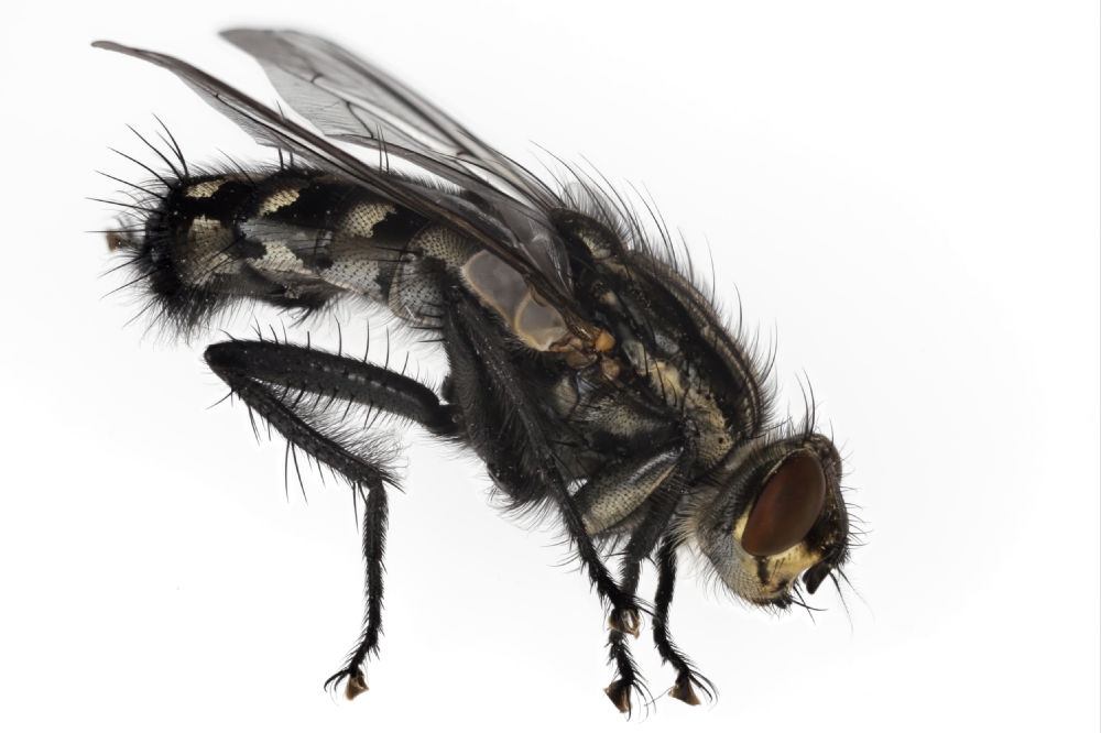

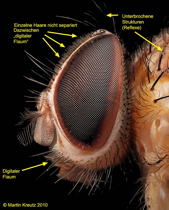

Leider musste ich mit sehr vielen Artefakten kämpfen, die das stacken verursacht hat. Hier mal eine Aufnahme, auf der man die Artefakte recht gut sehen kann. Die Fliege (leider für mich nicht bestimmbar) ist aus 86 Ebenen aufgebaut.
Es zeigt sich besonders zwischen Haaren und Stacheln, die dicht und hintereinander stehen, ein "digitaler Flaum", der den Zwischenraum zwischen den Stacheln füllt und sich kaum entfernen lässt. Stark glänzende Objekte, wie die schwarzen Stacheln der Fliege, werden oft unterbrochen dargestellt. Hat jemand eine Tip, wie man diese Artefakte vermeidet? Gibt es da noch die Geheim-Applikation bei CombineZ?
Schönen Sommerabend!
Martin Kreutz
Ralf
Martin Kreutz
Hallo Herr Kreutz,
Zerene Stacker rühmt sich besonders bei feinen Haaren besser zu sein als die anderen Stacker. Eine kostenlose Testversion gibt es im Netz, einen Versuch wäre es meiner Meinung nach wert. Ich selbst habe aber mit der "Haarproblematik" noch keine Erfahrungen sammeln können.
Geheimeinstellungen in CombineZ zu dieser Stackaufgabe sind mir nicht bekannt.

Was die Stacking-Artefakte angeht, will ich hier nicht schon wieder Reklame für ein bestimmtes Progrämmle machen. Aber wenn Sie mir den Artefaktkopf-Stapel gezippt schicken (oder ins Netz stellen und mir die Adresse mitteilen), will ich gern mein Glück versuchen.
Da gibt es die Möglichkeit, obere Strukturen gewichtet zu bevorzugen. Sie können aber auch manuell stacken, wo der Algorithmus versagt. Dazu unten anfangen, die scharfen Strukturen ins Ergebnisbild klonen (falls sie da nicht schon sind, ist meist nur für einige kritische Stellen erforderlich), und so bis ins oberste Bild vorarbeiten. Bei entsprechendem Aufwand lassen sich so Ergebnisse erzielen, die vollkommen frei von Stacking-Artefakten sind - und das auch in 3D.
Alternative: Mit verschiedenen Filtergrößen und Minimumkontrast-Werten etc. stacken, und aus den gestackten Bildern die besten Bereiche durch Klonen vereinen (dabei wird es allerdings schwieriger, die 3D-Informationen zu erhalten - aber machbar ist das auch).

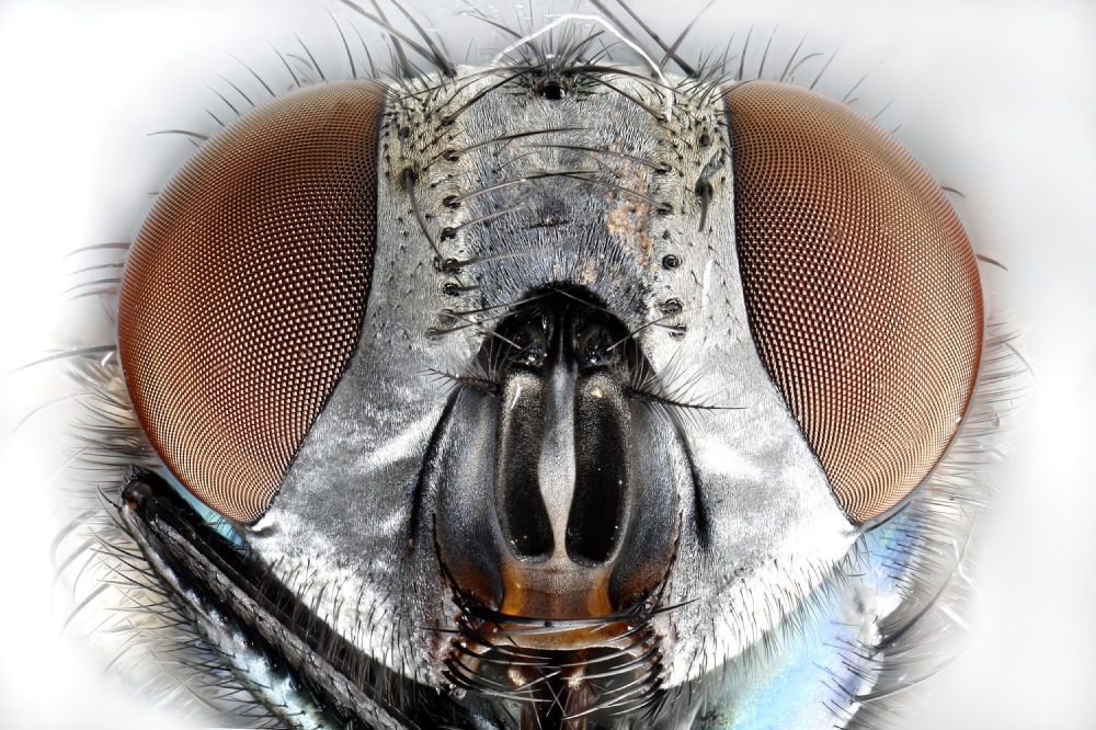

hallo Martin
Auch ich habe bisher bei Helicon Focus die besten Ergebnisse erzielt:
Vespula germanica
Bilimbia sabuletorum
Mit Radius und Glätten muss man einfach mal rum spielen.
Charles Krebs hatte mir das auch mal 2009 geschrieben. Wenn nicht, schick ihm mal eine PM. Er antwortet eigentlich immer darauf.
Auch sollte man nicht so viele Aufnahmen machen. Ich versuche immer um die 20 Bilder nur zu machen, weil dein Beschriebener Effekt sonst sehr stark heraus kommt.
Somit erziehle ich die oben genannten Bilder. Gerade bei Flechten wie Bilimbia sabuletorum, hat mich das schon ziemlich gefordert.

Was Stacken angeht, so sehe ich das ein wenig anders.
Charles Krebs zeigt es im Englischen Forum, wie gut man damit arbeiten kann. Für meine Arbeit, reicht das aus  ;D
Du kannst im Helicon Focus mit Radius und Glätten diesen Effekt zwar nicht weg bekommen, aber ihn schon so gut es  geht verschwinden lassen.
Dazu muss man einfach mal mit den Werten rum spielen. Wie gesagt, ganz weg bekommt man ihn nicht.

vielen Dank für den Hinweis mit dem manuellen "Klon-Tip". Leider habe ich die Einzelbilder der Fliege nicht mehr und kann ihnen daher auch keinen Stapel zu Testzwecken schicken. Diese gestackten Aufnahmen mache ich eher nebenbei, nach dem Motto "mal sehen was raus kommt" und lösche sie sofort nach der Stapelverarbeitung! Sorry! Sollte mal wieder ein "haariger Fall" auftreten, schicke ich Ihnen den Stapel.
