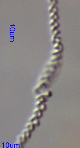

gestern habe ich in der Wahner Heide einen Graben entdeckt, dessen Wasser nahezu orange war. Ich hatte zunächst an Diatomeen gedacht.

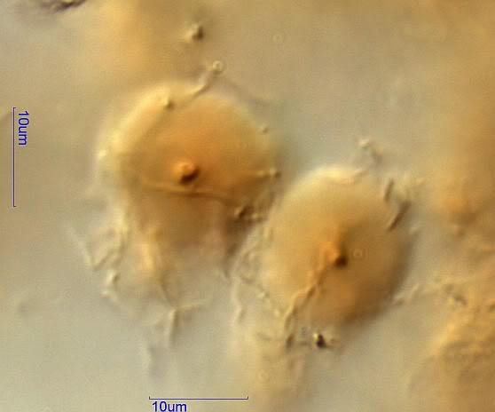

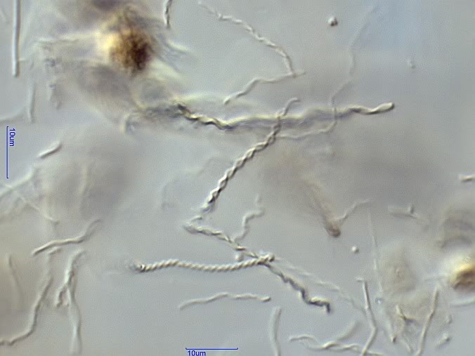

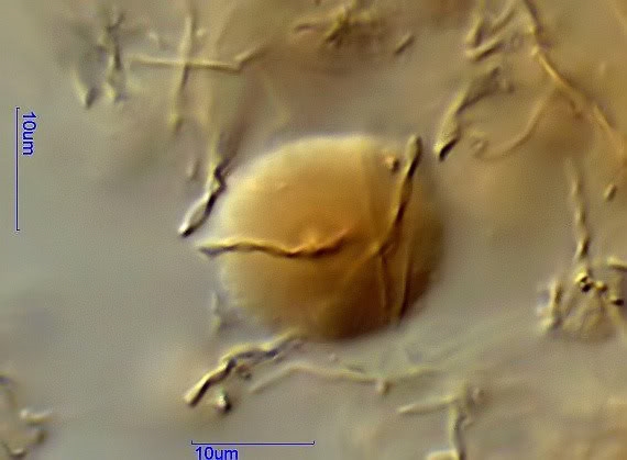

Die Untersuchung im Mikrokop ergab unstrukturierte, ölförmige Tröpfchen, manchmal mit einer Art Zentrum, welche oft zu grossen Aggregaten zusammengeflossen sind. Daneben und darauf noch massenhaft unbewegte aber sehr formvariable Spirochäten.
Hat jemand eine Idee bzgl. der Öltröpfchen ?
Auch ist das Massenvorkommen dieser Bakterienart (Spirochäten) merkwürdig - worauf könnte das hinweisen ?

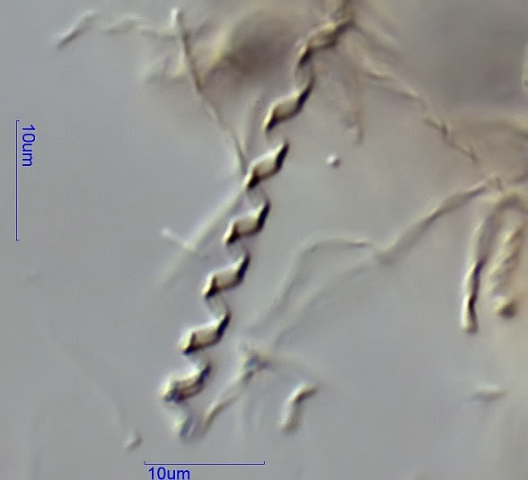

auch rund um und in Oldenburg findet man moorige Gelände aus denen orangefarbenes Wasser kommt. In der Tiefe ist es sauer und reduziert und enthält komplexiertes Eisen als Fe II. Da ist es höchstens bräunlich, was auch am hohem Gehalt von Humsstoffen liegen kann. Wenn das Wasser nun an die Oberfläche und in Kontakt mit Sauerstoff kommt, bilden sich die teiloxidierten orangefarbigen Eisensalze (Gemisch aus Fe II und Fe III), deren Namen mir leider gerade nicht einfällt. Aber nicht nur rein chemisch wird das Fe II oxidiert. Da gibt es die berühmten Eisenbakterien der Gattung Gallionella, die das auch können. Wenn sie's aber intrazellulär täten, dann würden sie an den erheblichen Mengen gebildeten Rosts zugrunde gehen. So machen sie's halt extrazellulär und scheiden das Fe III an einer Seite der Zelle ab. Dabei entstehen die Spiralnudel-artigen Gebilde, die Sie wunderschön fotografiert haben. Die Zelle als Produzent sitzt (oder saß einmal) an einem Ende und ist meistens nicht zu sehen.
Auch bei den rundlichen Gebilden könnte es sich um Kolonien Eisen oxidierender Bakterien handeln, z.b. Siderocapsa. In manchen Fällen kann man im Zentrum solcher Strukturen Bakterienzellen erkennen.

beim ersten Anblick erinnern mich die spiralförmigen Gebilde -besonders in Abb, 3- an die Elateren (Schleuderzellen) in den Sporenkapseln von Lebermoosen. Diese sind um die 10 µm lang und dienen der Auflockerung und der Verbreitung der reifen Moossporen.
Ich sehe zwar keinen direkten Zusammenhang zu Ihrem Fund, aber ich wollte Sie auf die Existenz solcher Spiralzellen hinweisen.
