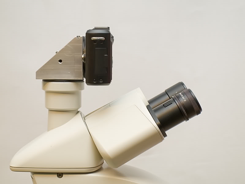

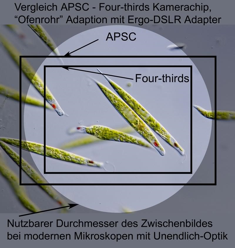

Hallo Anton,
>>Der Bildausschnitt der Analogen ist relativ klein, liegt das unter anderem an der UV-Kamera(defekt) die zwischengeschaltet ist?
Nein, daran liegt es nicht, die 3CCD analogen Kameras mit der Vario-Tubus Adaption die Du zeigst
haben immer diesen relativ kleinen Ausschnitt.
Diese Adaption mit dem Vario Tubus passt an keine DSLR, der Bildkreis ist zu klein.
Ohne zusätzliche Optik passt optimal eine Olympus oder Panasonic auf das Leica,
weil der fourthirds Sensor in der Diagonale perfekt zum nutzbaren Zwischenbilddurchmesser passt.
Einen Ergo-Adapter könnte man ebenfalls einsetzen,
dann steht die Kamera zusätzlich noch senkrecht und die Bedienung ist leichter.
Grüße,
x3oo

Hmm, Anton, Missverständnis.....
Die Kamera sieht auf dem fourthirds-Chip einen größeren Bereich als die analoge.
Das Gesichtsfeld ist dann etwa so groß wie bei einem 25 er Okular.
Das ist schon sehr viel Bildausschnitt.

Hallo Anton,
die Befestigung einer DSLR, auch einer Olympus, geht bei den Unendlich-Mikroskopen
wie Deinem Leica per Ofenrohr-Adaption. Das ist nichts weiter als ein Stück Rohr passender Länge
-die vom Auflagemaß des Mikroskops abhängt-
mit kameraseitigem Bajonett und mikroskopseitiger Ringschwalbe.
Dieses Rohr fertigt Dir jede Institutswerkstatt problemlos.
