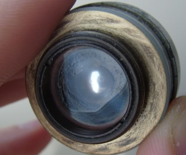

Die leichte Aufhellung im Zentrum Ihrer Bilder sieht auch nicht wie ein 'typischer' Hotspot aus. Ich musste lange suchen, bis ich unter meinen alten Bildern ein Beispiel zur Demonstration eines TUCSEN-Hotspots finden konnte:
Das Bild soll/kann alle Fehler demonstrieren, die man mit dieser Kamera (TUCSEN 3 MP colour am Leitz Orthoplan) machen kann: Unterbelichtet, Dreck im Strahlengang etc. Zur Adaptation kann ich leider nichts genaues mehr sagen. Vermutlich war es der blanke 'Null-Adapter' ohne jede Optik. Jedenfalls konnte ich heute mit dem 0,63 Optik-Adapter trotz aller Versuche keinen Hotspot mehr erzeugen.
