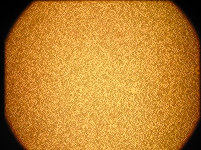

ich habe eine defekte Canon powershot G3 für 17,50 ersteigert, geschlachtet und das Objektiv fast komplett entfernt.
Die allerletzte Linse, die den Autofokus macht habe ich aus Versehen noch drin gelassen. Jetzt fürchte ich die Sache doch noch zu vermasseln, weil die schon sehr nah am Chip verbaut ist und viel Elekronik dranklebt.
Das gute Stück habe ich auf den Fototubus meines neuen Leitz SM LUX HL gehalten, nach Augenmaß am Mikroskoptrieb scharf gestellt und abgedrückt.
Voila,
10x Auflichtobjektiv, auf unendlich korrigiert, Blutausstrich ohne Deckglas im Durchlicht.
Das sieht doch halbwegs vielversprechend aus.
Auf was soll ich bei der entgültigen Adaption achten?
Ich nehme an, bei Fokus auf manuell unendlich soll das Foto scharf sein, wenn ich scharf durchs Okular sehe.
Dazu muss ich wohl den Fototubus durch ausprobieren in der Länge anpassen.
Unklar ist mir die Belichtungssteuerung.
Die Kamera macht zufällig (natürlich nicht wirklich) richtig belichtete Bilder.
Im Display sieht es immer gut aus.
Meist ist das Foto dann aber komplett schwarz oder weiss.
Was stelle ich da schlauerweise ein?

Ich verstehe es glaube ich immer noch nicht.
Wenn ich auf das Fototubusrohr meines Mikroskops ohne jede Optik eine Mattscheibe lege, dann sehe ich dort ein scharfes Bild in ca. 1,5x Chipgröße.
Wahrscheinlich passt das für 24x36 Filmformat.
Was kann da besser sein als die Mattscheibe durch einen CCD zu ersetzen?
Welches Problem übersehe ich da?
Vielen Dank und freundliche Grüße
Markus
Das geht so nur, wenn davor eine Tubuslinse ist, welche die Farbvergrößerungsfehler des Objektives korrigiert.
mikromeister
Nach einigem Hin und Her Probieren habe ich die Direkt-Chip Technologie doch in den Mülleimer getreten.
Die Warner hatten Recht.
Die Bilder werden zwar tip top scharf, aber der Chip ist fürs Bildfeld zu klein und es gibt einen seltsamen Rotstich.
Die richtige Belichtung ist schwierig, weil der Kameraverschluss fehlt.
Die Aufnahmen mit meiner normalen guten Digiknipse durch ein 10x Okular auf dem Fototubus sind insgesamt viel homogener.
Durch das Zoom-Objektiv kann ich Vignettierung verhindern.
Dumm ist nur, dass sich der Autofokus nicht ausschalten lässt und eigentlich korrekt arbeitet.
Aber ich habe so keinen pefekten Einfluss auf die Schärfeebene.
Die Kamera hat da ein gewisses Eigenleben.
Dies nur als abschließende Info für etwaige Nachahmer.
