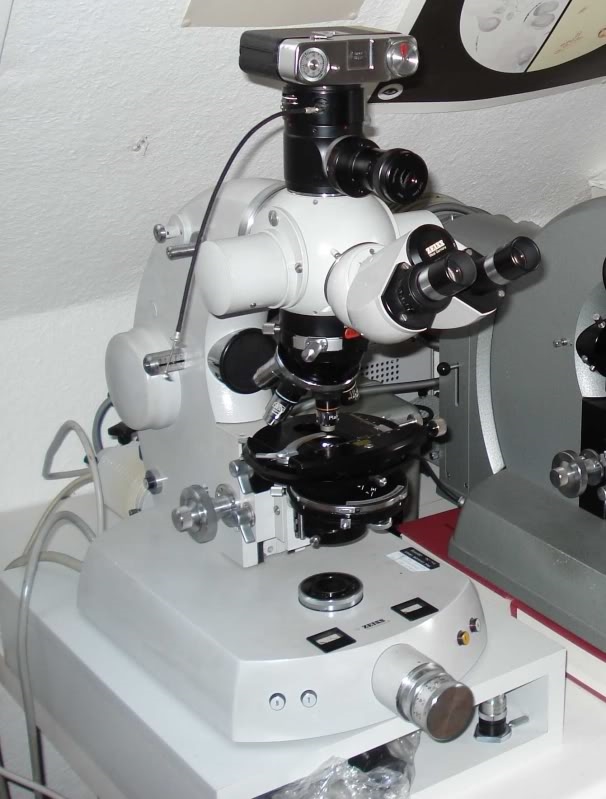

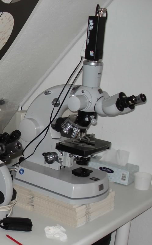

Privat habe ich sowohl Tische mit deutlich längeren Beinen als auch "Podeste" unter den Mikroskopen - die kann man sich aus Holz basteln (Bild 1) oder einfach Zeitschriften oder Bücher unter das Stativ legen (Bild 2). Da die Hände - wie beim Standard - ja auf dem Stativfuß liegen, ist es bei diesen Mikroskopen nicht wirklich nötig, den Tisch höher zu machen, sondern die Erhöhung des Mikroskops reicht aus. Anders wäre es bei Mikroskopen, bei denen die Hände auf dem Arbeitstisch ruhen (z.B. Olympus BX, Leitz Ortholux).

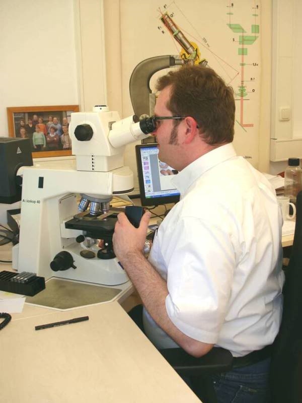

Ich habe eben noch dieses Foto gefunden:
Man kann vielleicht erkennen, dass ich "typbedingt" ein wenig weiter vom Tisch weg sitze als Leute, die noch schlanker sind als ich  ;). Vielleicht ist mein schwankender Leibesumfang auch ein Grund, warum ich die Höhe des Mikroskops variiere  ;D? Man erkennt vielleicht auch, dass trotz des Ergotubus das Mikroskop noch höher sein müsste, damit ich - wie empfohlen - die Ellenbogen in 90°-Stellung bekomme. Das stört mich nicht im geringsten...

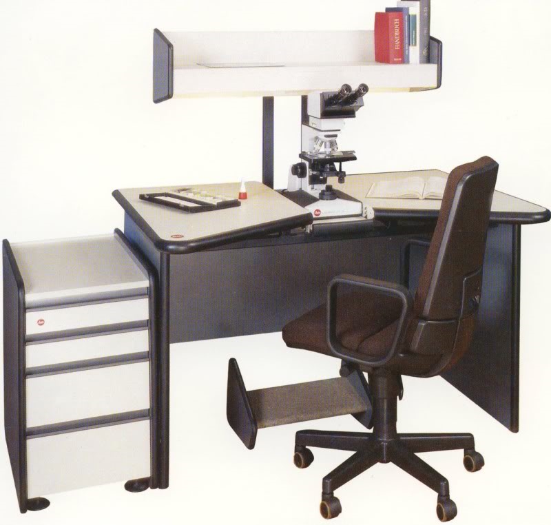

#13
hier ein gescanntes Bild eines Leitz-Tisches mit dem sinnfälligen Namen Labodesk. Titel im Prospekt: "Der ergonomische Mikroskopierplatz LABODESK." Der Mittelteil, auf dem das Laborlux S steht, lasse sich soweit absenken, bis die Tischoberfläche mit dem Handauflagen am Mik eine Ebene bilden. Fußbank und abblendbare Beleuchtung gehörten dazu. Ein praktisches Beistellschränkchen für Zubehör könne zusätzlich erworben werden, so die Firma Leica dereinst. Es bleiben dem solventen Käufer also keine Wünsche offen.
