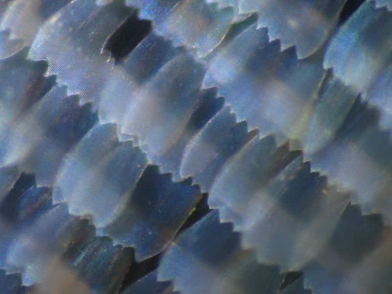

angeregt durch den Beitrag von Kurt habe ich mal versucht Schmetterlingsschuppen im Auflicht zu mikroskopieren.
- Ein Stück vom Flügel (1 cm²) mit der Nagelschere ausgeschnitten
- Auf den Objektträger gelegt und mit einem Deckglas geebnet.
- Deckglas mit Nagellack an einer Seite fixiert.
- Beleuchtung mit einer Ikea Jansjö-Leuchte, fast parallell zur Flügeloberfläche ausgerichtet
- 10er Objektiv
- 40 Bilder mit Zerene Stacker gestapelt

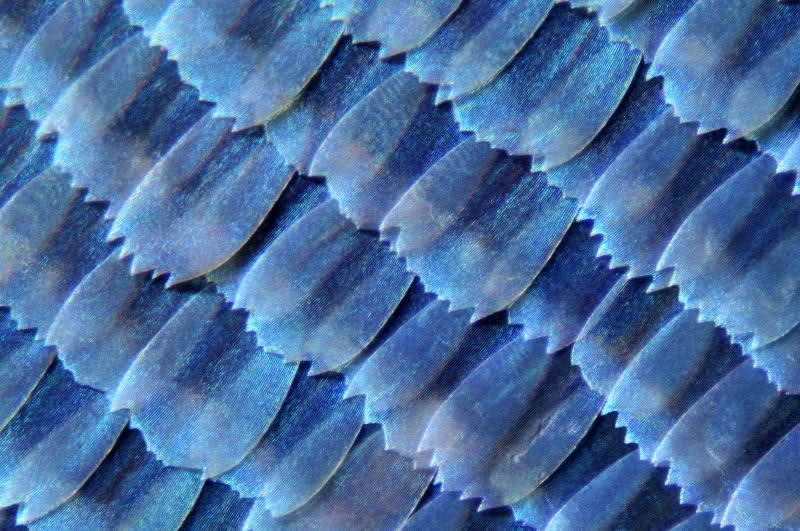

Ich hänge ein Bild an.
Ich verwendete ein Nikon M Plan20x, 0.4 LWD, 210/0
Den Flügel drückte ich mit einer schwarz eingefärbten Unterlagscheibe flach, unter dem Flügel war ein Magnet.
Beleuchtet mit Ringblitz und Einzelblitz.
Der Einfallswinkel des Einzelblitzes ist sehr wichtig, verändert man ihn um einige Grade, ändert sich der Kontrast, Farbe usw. des Bildes.
Ich verwende nie Deckgläser (es gibt perfekte Deckgläser, doch die kosten über 100 Euro).
Ich habe mein Bild bearbeitet, Schmutz entfernt, Licht angepasst u.s.w. und leicht geschärft.
Ich hoffe man sieht den stundenlangen Einsatz.

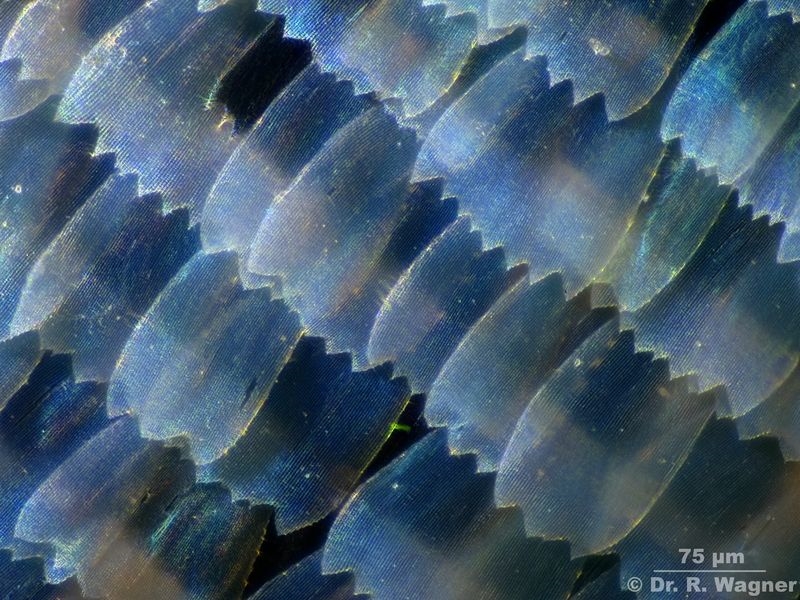

Hallo Kurt,
mit dem 20er Objektiv sieht das bei mir so aus:
Deinem Bild erstaunlich ähnlich, wie ich finde, auch die Oberflächenstruktur der Schuppen ist jetzt bei doppelter Vergrößerung besser zu erkennen
Danke für Deine Tipps, ich werde dann mal ohne Deckglas probieren und mtr dem Lichteinfallswinkel spielen.

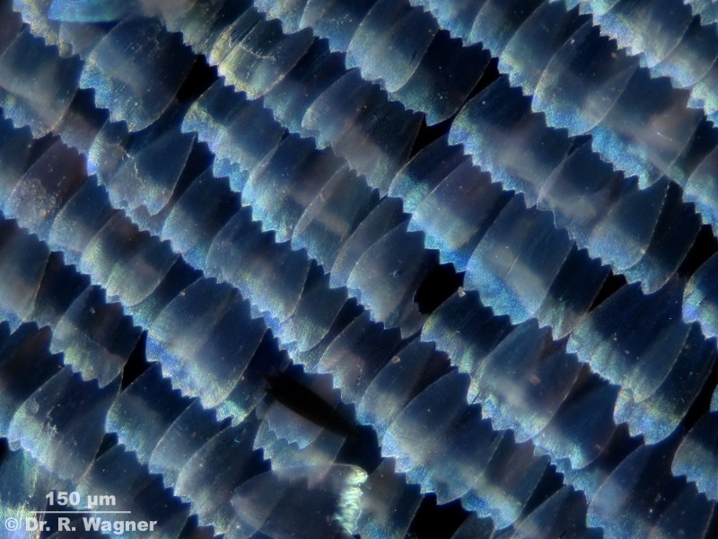

so kompliziert braucht man das mit der Beleuchtung nicht zu machen, denn ich habe nur eine IKEA Jansjö LED - Leuchte verwendet. Bei Versuchen mit zwei Leuchten gleichzeitig konnte ich keine Verbeserung erzielen. Meine Belichtungszeiten lagen im Bereich von 0,5 bis 0,8 Sekunden. Da meine Canon G9 sich erschütterungsfrei auslösen lässt, stellen diese langen Zeiten kein Problem dar. Unterschiede gibt es also beim Objektiv, das darf man aber nicht zu hoch einschätzen, in der Beleuchtung, diese war bei mir sehr kritisch was den Einfallswinkel betrifft und in den Kameras, wobei mein Kamerachip wohl eher der schlechtere ist. Nicht unterschätzen darf man auch die nachträgliche Bidbearbeitung. Hier habe ich mit GIMP die Funktionen Weißabgleich und  unscharf maskieren benutzt sowie mit dem Plugin Wavelet entrauschen manuell das Farbrauschen minimiert. Hier zum Vergleich das unbearbeitete Foto, so wie es ZereneStacker (20 Einzelbilder) ausgegeben hat:
und ein Einzelbild aus der Stapelmitte:
Versuche ohne Deckglas stehen noch aus.
