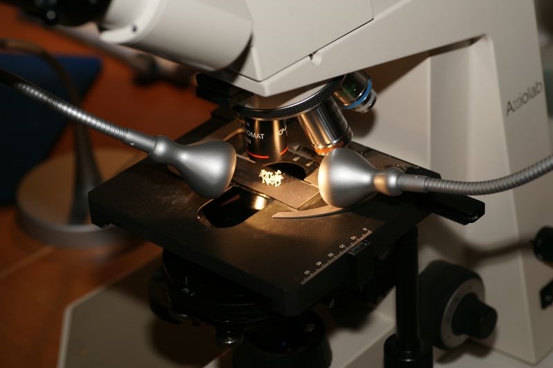

ergänzend zu dem Beitrag von Klaus über Makrofotografie https://www.mikroskopie-forum.de/index.php?topic=7645.0 möchte ich hier mal meinen primitiven Aufbau zur Auflichtmikroskopie mit 2 IKEA Jansjö LED-Leuchten zeigen:
Das Bild ist, so denke ich, selbsterklärend. Bei flachen Präparaten, wie beispielsweise Schmetterlingsschuppen, bekommt man sogar unter das 40x Objektiv noch genügend Licht.

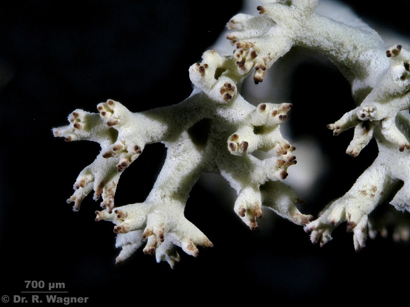

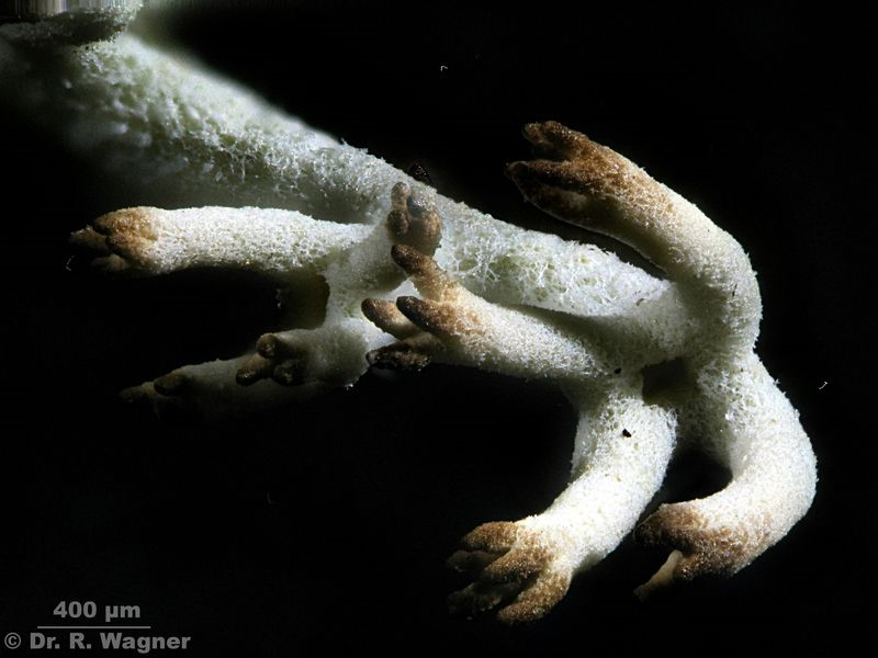

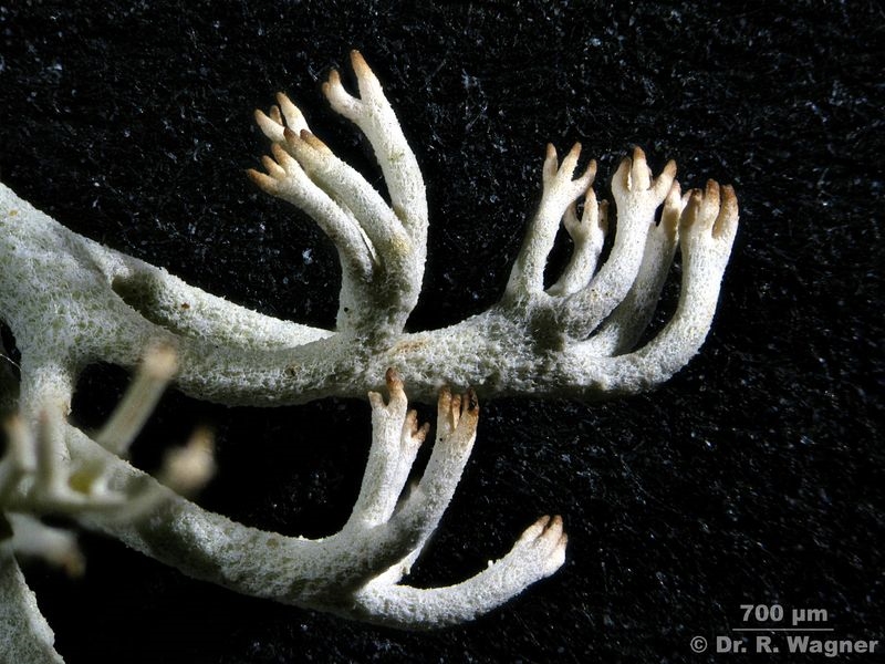

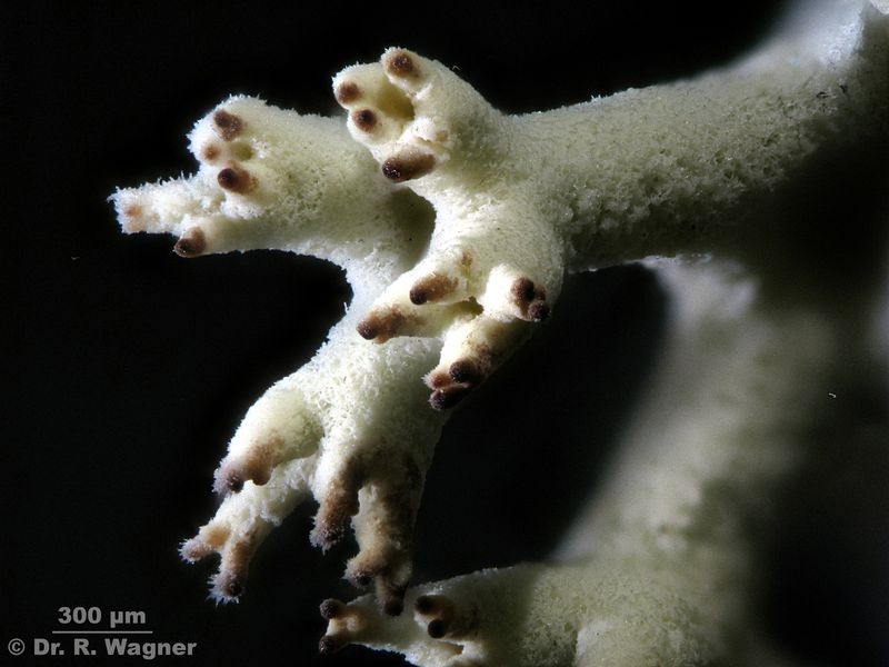

Hier ein paar Flechtenbilder (Cladonia portentosa und Cladonia rangiferina) einmal mit dem 2,5x und einmal mit dem 5x Objektiv, jeweils ewta 100 Bilder mit ZereneStacker gestapelt:
Cladonia portentosa, ca. 25x
Cladonia portentosa, ca. 50x
Cladonia rangiferina, ca. 25x
Cladonia rangiferina, ca. 50x
Die Belichtung ist noch nicht ganz gleichmäßig gelungen, einige Stellen in den Bildern sind hoffnungslos überbelichtet. Ich denke aber, dass man das mit etwas Übung noch verbessern kann.
Hallo Ralf,
um die Beleuchtung ,,weicher" zu gestalten, hilft bei Deiner Anordnung sicher schon ein Papierstreifen, der – zu einem Ring zusammengeklebt – das Objekt vor direkter Beleuchtung schützt. Bei stärker reflektierenden Objekten – z.B. Schneckengehäuse, wie sie Klaus derzeit bearbeitet – können ,,Glanzlichter" gemildert werden.
