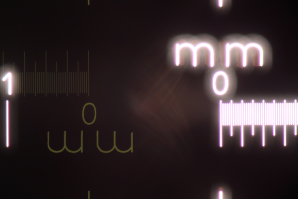

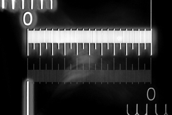

Hallo Experten,
Beim dem Versuch Vergleichsfotos zwischen dem Phomi III und dem Axiostar Plus
anzufertigen, tritt beim Axiostar eine merkwürdige Erscheinung auf. Beim Foto des
Objektmikrometers tritt ein ganz deutliches, stark links versetztes und kopfstehendes
Geisterbild auf! Wie entsteht dies und wie kann ich den Fehler beheben?
Aufnahmedaten: Axiostar Plus, 10x A-Plan, Orig.ZEISS Objektmikrometer auf Metall OT.
Kamera Adapter 1,6x von Askania Rathenow, Canon EOS 550D. Bild2-Bel. 2,5sek. -1,0 EV

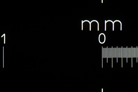

Bild 1) läst das Geisterbild noch nicht erkennen. Dagegen ist es im Binokular ganz
deutlich und sehr scharf zu sehen.
Bild 2) ist bewußt überbelichtet, wobei nun auch im Foto das Geisterbild erkennbar wird.

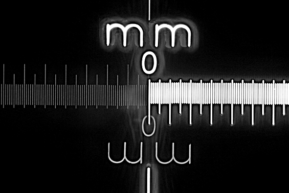

Ich füge zur Veranschaulichung noch mal 2 Bilder an. Die Überbelichtung war unvermeidbar um das Geisterbild auf dem Foto sichtbar zu machen. Im Binokular ist es dagegen auch schon zu sehen, wenn die Beleuchtung stark zurück geregelt ist.

Hallo Wolfang -
darf ich auch mal raten? Auch die beste Vergütung kann ja Reflexe nicht ganz vermeiden. Deshalb würde ich drauf tippen, das die Frontlinse die Skala zurückspiegelt. Davon würde man gar nix mitkriegen, wenn nicht das Mikrometer völlig verspiegelt wäre und das schwache Spiegelbild 100%ig zurückwürfe.
Vom Bewegungsverhalten würde ich mal vermuten, dass das APlan 5 eine flache Frontlinse hat, während sie beim APlan10 konkav oder  ist - (oder umgekehrt? -auf jeden Fall bei den Objektiven verschieden). Dann kommt ja noch der unterschiedliche Arbeitsabstand dazu, beim 40er ist die Apertur so groß, dass die refelktierten Strahlen kein Bild mehr geben sondern nur noch zu leichten Konstrastminderung beitragen.
