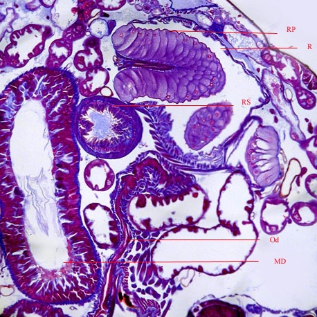

Hier zeige ich eine Übersicht, ein Querschnitt durch das Abdomen (Ausschnitt aus dem dorsalen Bereich) einer weiblichen Fliege:
R = Rectum/Mastdarm
RP = Rectalpapille
RS = Receptaculum Seminis (Aufbewahrungsort des Weibchens für den Samen bis zur Eiablage)
Od = Oviduct/Eileiter
MD Mitteldarm
Unterhalb der längs getroffenen Rectalpapille ist eine weitere Papille quer getroffen zu sehen. Insgesamt dürfte das Tier, nach meinen Schnitten zu urteilen, vier solcher Papillen haben. Ersichtlich reichen die Papillen weit in den Hohlraum des Rectums hinein.
Die Papillen sind von zapfenartiger Gestalt. Eine einschichtige Zelllage umschließt einen Hohlraum innerhalb der Papille.

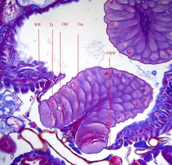

Etwas näher betrachtet, sieht die Stelle, an der die Papille an der Wand des Rectums inseriert, so aus:
WR = Wand des Rectums, an dieser Stelle sehr muskulös aufgebaut.
TR = Auffällig ist die reiche Luftversorgung durch große Tracheen.
ÖH = Der Hohlraum der Papillen ist zum Hämolymphraum hin geöffnet.
Tra = Tracheolen ziehen sich weit in die unteren Zelllagen der Papillen hinein.
VRW = Die Verbindungen der Papillen zur Wand des Rectums ist auffällig dünn

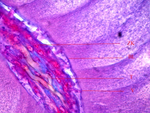

Dargestellt ist ein Teil des Hohlraums der Papillen.
T = Verschiedene Tracheen durchziehen den Hohlraum bis zu seiner Spitze.
BL = tiefblaugefärbt die Basalmembran.
V = Hier bin ich mir unsicher. Das rot gefärbte (Muskel?)gewebe mit Zellkernen ZK weist eine Vielzahl von Zäpfchen aus, die an der Basalmembran zu inserieren scheinen. Tracheolen sind das nicht, sie sind nicht hohl. Ich habe diese eigenartigen Verbindungsstellen zwar in der Literatur gezeichnet, aber bisher nicht beschrieben gefunden.
Auffällig ist, dass die einzelnen Papillenzellen ganz fein blau gestreift zu sein scheinen, wobei sich die Streifung gegen den Hohlraum richtet. Im Papillenhohlraum blaugefärbt wohl Bindegewebestrukturen.

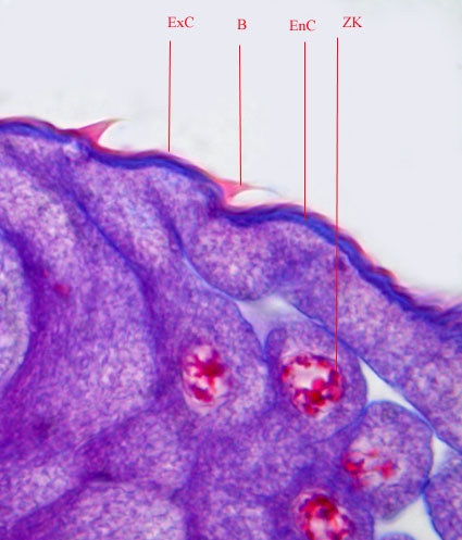

Zum Hohlraum des Rectums hin sehen die Papillen so aus:
Deutlich sichtbar überzieht die Papillen eine
ExC = chitinöse Exocuticula, die mit
B = chitinösen kleinen Borsten oder Dornen besetzt ist. Blaugefärbt die
EnC = Endocuticula
ZK = Zellkerne der Papillenzellen, stets am äußeren Ende der jeweiligen Papillenzellen gelegen.
Zur Funktion der Papillen ist zum einen in der Literatur beschrieben, dass sie der Zerstörung der peritrophischen Membran dienen sollen. (Zur peritrophischen Membran https://www.mikroskopie-forum.de/index.php?topic=7629.0 Die oben gezeigten Borsten könnten hierbei dienlich sein. Durch die Peristaltik des Rectums  reiben wohl  die Papillen mit ihren Borsten aneinander.
Zum anderen wird mit den Papillen der Wasserhaushalt des Insekts zusätzlich reguliert und werden dem Darminhalt weitere niedermolekulare Inhaltsstoffe entnommen. Dabei soll die Cuticula entsprechend einem Molekularsieb wirken. Wasser soll dem Kot bis zu 95 % enzogen werden können. Der Wasserentzug soll über einen osmotischen Gradienten funktionieren: Ionen werden aktiv aus dem hohlraumwärts gelegenen Zellräumen in die Nähe der Cuticula zurückgeführt und ziehen so weiteres Wasser nach, das über den Papillenhohlraum der Hämolymphe zugeführt wird.
Noch einmal zu den eigenartigen Verbindungsstellen V im dritten Bild. Ist denkbar, dass sie von Muskelgewebe ausgehen, die die einzelnen Papillenzellen an ihrer Basalmembran erfassen und die Papille mit ihrem Hohlraum so zusammengezogen wird, dass der Hohlraum ausgedrückt wird wie ein Schwamm?
