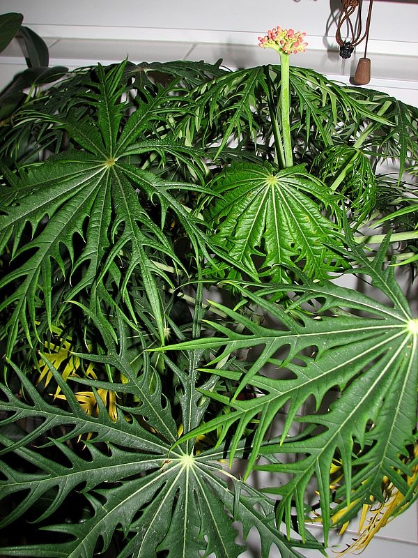

Bild 2: unser Exemplar ist etwas kleiner ...
Die Pflanze braucht viel Licht, sonst werden die Blätter gelb ...

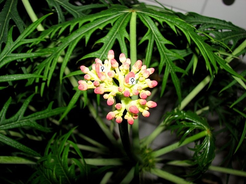

Bild 3: der Blütenstand mit den zentralen weiblichen Blüten

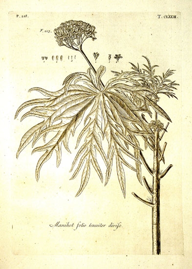

Bild 4: Illustration von Johann Jacob Dillenius (1732, gemeinfrei)

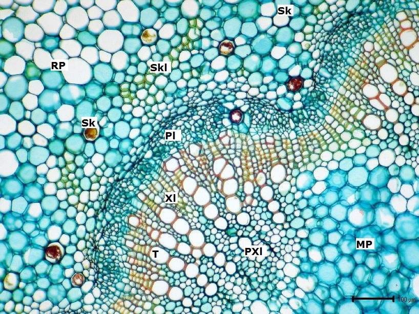

Bild 7a/b: in etwas höherer Vergrößerung zeigen sich Details, Bild 7b mit Beschriftung (100x, Stapel aus 6 Bildern)
Von Außen nach Innen:
RP  : Rindenparenchym
SK : Sekrätkanäle (Milchröhren)
Skl : "Sklerenchymkappen"
Pl   : Phloem
Xl  : Xylem
T   : Trachee
PXl : Primäres Xylem (Proto- und Metaxylem)
MP : Markparenchym
In den Milchröhren (Sekretkanälen) zeigen sich noch rotbraun angefärbte Ablagerungen des "Milchsafts".

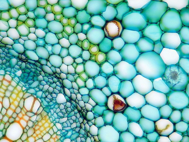

Bild 8a/b: Ausschnitt aus dem Leitbündel, mit vorgelagertem Sklerenchym und Milchröhren im Rindenparenchym, Bild 8b mit Beschriftung; Vergrößerung 200x, Stapel aus 8 Bildern.
Beschriftung wie Bild 7b, D : Calciumoxalatdruse. Hier ist sehr gut zu erkennen, dass die Zellwände der Xylemzellen kaum verholzt sind und die verdickten Zellwände der Sklerenchymzellen gar kein Lignin eingelagert haben.

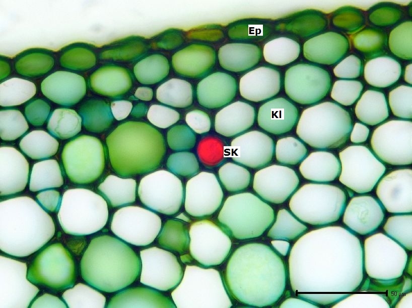

Bild 10a/b: kollenchymatisches Gewebe und eine Milchröhre, Bild 10b mit Beschriftung; Vergrößerung 400 x, Stapel aus 5 Bildern.
Färbung und Aufbau der Zellwände lassen darauf schließen, dass es sich bei den Zellen des Rindenparenchyms (Kl) direkt unter der Epidermis (Ep) um ein kollenchymatisches Gewebe handelt, das den Blattstiel stabilisiert. Die knallrote Färbung im Inneren des Sekretkanals (SK - Milchröhre) ist Zufall, gibt dem Bild aber eine gewisse Würze ...
