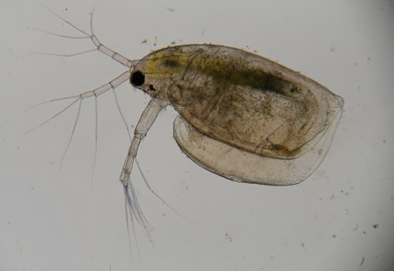

ich bin gerade dabei mich mit meinem Mikroskop anzufreunden und mich ins Thema Mikroskopie einzuarbeiten. Dabei habe ich mir als erstes die Wasser-Lebewesen vorgenommen. Ich arbeite ohne Beteubung, deshalb sind die Objekte (Pantoffeltiere, ...) einfach zu schnell für ein ordentliches Foto.
Ein Wasserfloh ließ sich aber unter dem Deckglas einklemmen.
Hier also mein erstes Foto am Mikroskop:
Die Aufnahme entstand an einem Zeiss Plan Achromat 10x Objektiv mit einer Canon 350D.
An Bemaßung und Beschriftung fehlt es noch, da fehlen mir noch die technischen Mittel.
Kay.

Sehr schönes Bild für den Anfang!
Ich wünschte ich hätte bei meinem ersten Foto so ein Mikroskop zu Verfügung gehabt.
Aber das hat sich ja jetzt verbessert!
Du könntest dich noch mit der Fotobearbeitung am PC vertraut machen, das würde deinem foto den letzten Schliff geben!

sehr gelungener Einstand!! Ich würd vielleicht noch einen Tick heller ziehn und die dunklen Ecken abchneiden, man kann aber auch so gut damit leben.

Ich finde dieses Foto ebenso sehr gelungen, weil ich aus eigener Erfahrung weiß, wie schwer diese Tiere zu fotografieren sind. (Außerdem findet man wegen der Umweltverschmutzung kaum noch Wasserflöhe!).

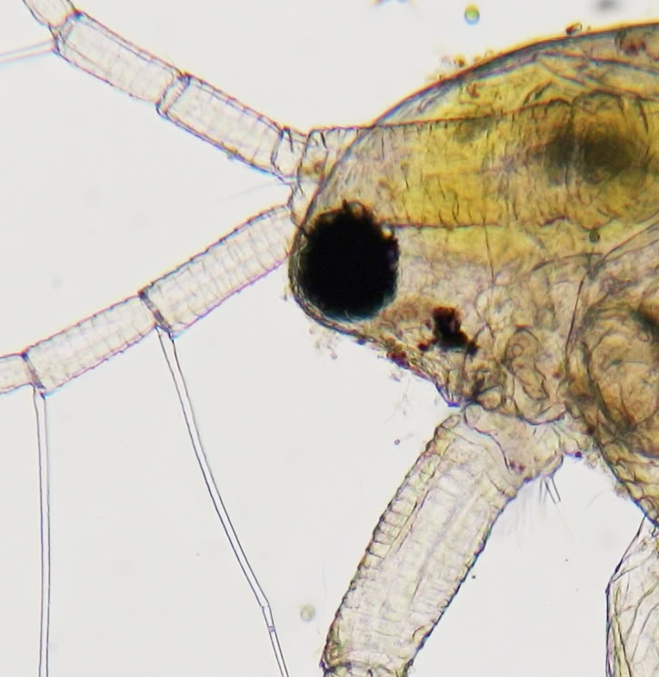

Ich finde, daß das Bild durch das Verringern der Auflösung deutlich an Details verloren hat.
Hier mal noch ein Ausschnitt in Originalauflösung:
An Jonathan: Welche Art von Bildbearbeitung würdest Du bei diesem Floh noch empfehlen ?
An Bernhard: Ja, ich muß Dir zustimmen. Etwas heller sieht besser aus (Den Ausschnitt habe ich mal noch etwas heller gezogen.) und die Vignettierung am Rand stört auch . Aber das Objektiv leuchtet den Chip leider nicht komplett aus.

eine sehr schöne Aufnahme! Meine ersten Bilder haben da anders ausgesehen und ich bin mir auch jetzt nicht sicher, ob ich diese Qualität hinbekommen würde.
Hast Du Deine Kamera adaptiert oder photografierst Du durchs Okular?

Ich hätte den Hintergrud heller und homogen gestaltet!

An Jonathan: Ja, das stimmt, der Hintergrund lenkt noch durch die Unruhe vom Objekt ab. Da muß ich mir mal anschauen, wie ich den Hintergrund "homogeniesieren" kann.
An Jörg:  Ich habe die Kamera direkt am Trino-Tubus adaptiert. D.h. ich habe für die Aufnahme nur das Mikroskop Objektiv genutzt und keine sonstigen Linsen dazwischen.
Das Auflagemaß habe ich durch probieren so ungefähr ermittelt und mit verschieden langen T2-Verlängerungshülsen dafür gesorgt, daß der Fokus von Okular und Kamera etwa übereinstimmt. D.h. wenn das Objekt im Okular scharf ist muß ich nur noch wenig für das Foto nachfokussieren.
