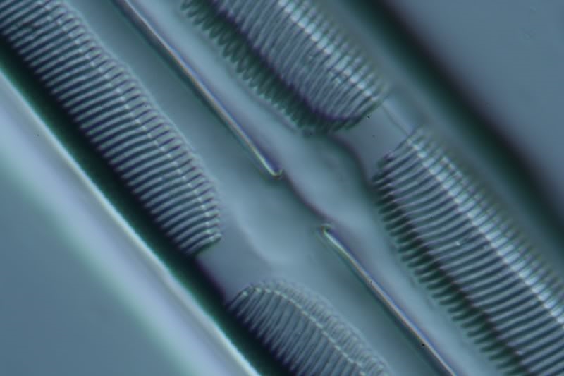

Willst Du mir den Hals lang machen, oder was soll das Bild? :-)
don't dream it, do it! ;D
Frank D.
Lieber Wolfgang,
das kriegen wir mir mit unseren Lomo-Schätzchen doch auch hin! ........... Naja, fast .........
Gunther Chmela

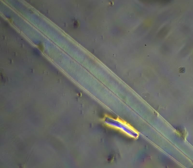

Lieber Frank!
Na also bitte! Die Auflösung der Struktur einer Pinnularia zu vergleichen mit der gleichen Aufgabe bei einer Amphipleura ... ? Das ist, als würde man mit einem Trabi an einem Sportwagenrennen teilnehmen, nur um zu beweisen, dass der auch fahren kann.  ;D ;D ;D
Nichts für ungut!
Gunther
Frank D.
Zitat von: Gunther Chmela in April 12, 2011, 18:49:16 NACHMITTAGS
Lieber Frank!
Nichts für ungut!
Gunther
Um Himmels Willen, nein!
Wolfgangs Giraffenhals bezog sich doch auf Bernds schöne Pinnularia.
Es sollte doch nur ein Opulenta-Opulenta-Rennen sein.
(Ziehe mich ja schon von der Poleposition zurück!)
Einen schönen Abend
