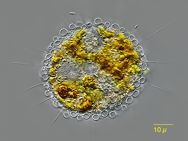

liebes Forum,
am letzten Wochenende habe mal wieder Pompholyxophrys punicea gefunden. Obwohl im "Wassertropfen" als "Perlensonne" bezeichnet und unter den Sonnen"tieren" aufgeführt,  gehört diese Organismenart zu den Schalenamöben. Demzufolge sind die "Sonnenstrahlen" auch Filopodien und keine Axopodien, da letztere durch eine charakteristische Anordnung der Mikrotubuli gekennzeichnet sind:

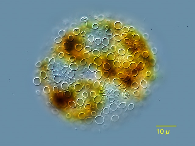

Die "Schale"  besteht aus ca . 4µ großen m.o.w. kugelförmigen Perlen:

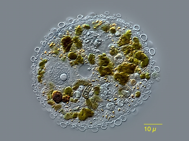

In dieser Aufnahme ist der einzelne Zellkern zu sehen (links Mitte):

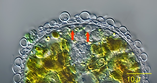

Die kugelförmigen Schuppen aus Silikat werden in Cytoplasma gebildet, wie man in der letzten Aufnahme erkennen kann (rote Pfeile):

Wie immer bin ich begeistert von deine ausgezeichnete DIK-Aufnahmen. Unglaublich scharf, weil die Kugel so klein sind.
Was mich interessiert ist die Inhalt von zwei Kugel, sehe die gelbe Pfeilen.
Danke und herzliche Grüße,

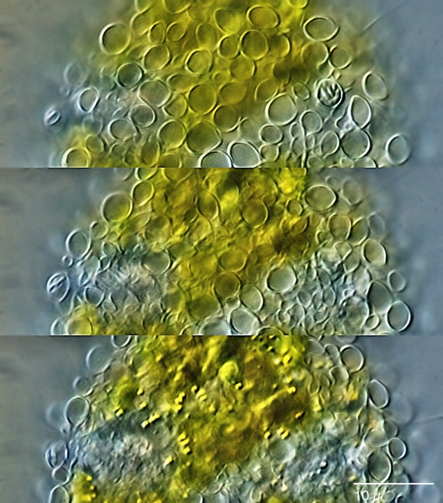

@ Ferry: Aufgefallen waren mir diese markierten Perlen auch. Ich habe sie einfach für "Produktionsfehler" gehalten.  Hier tritt das schon mal zitierte Dilemma wieder voll zutage: Um das Viech noch weiter beobachten zu können, durfte es nicht gequetscht werden; also ist die Schichtdicke zu groß, das Auflösungsvermögen ist nicht optimal. Ich habe meine Fotos noch mal durchgesehen und 3 Ausschnitte aus verschiedenen Fokusebenen zusammengestellt (gegenüber dem ursprünglichen Bild um -70 Grad gedreht). Vielleicht lassen sich ja dadurch einige Hypothesen ausschließen (Bakterien?):

In REM-Aufnahmen sahen die Spicula aus wie Orangen und konnte icht keine innere Struktur entdecken. Bei Pompholyxophrys stellata haben Nicholls und Dürrschmidt (1985) mit TEM inwendige Verstärkungen gesehen wie Säulen.

@ Ferry: war es deine Vermutung, dass es sich bei diesen von dir markierten Bereichen um diese inwendigen Verstärkungen handeln könnte?
beste Grüße Michael Plewka
Ferry
Nein, sie siehen nicht aus wie inwendige Verstärkungen. Aber es bleibt sehr interessant!
