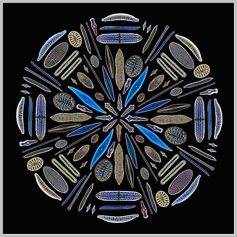

Betrachtet man die alten Salonpräparate von Möller, oder die gelegten Rosetten heutiger Meister der Kunst, so kann man nur über die Fähigkeit, das Wissen und das Geschick dieser Präparatoren, oder besser Künstler staunen. Da mir diese Fähigkeiten fehlen, dachte ich über eine moderne Scheinlösung nach, kein reales Präparat, aber ein reales Foto, groß, größer, sehr groß !
Aus unzähligen eigenen Diatomeen-Präparaten wurden jeweils geeignete Diatomeen ausgesucht, davon dann in Schichttechnik bis zu 20 Aufnahmen in höchster Auflösung gefertigt und diese Rohbilder zu einem Bild gestackt. Nach weit über 1000 Einzelaufnahmen und über 80 so gewonnenen, gerechneten  ,,Zwischenbildern" , wurde sortiert, das Umfeld geputzt, Helligkeit, Kontrast und Auflösung angepaßt.
Der nächste große Schritt begann mit einer Skizze für die geplante Rosette, einigen Überschlagsrechnungen zur Größe und einem Softwaretest.  Nun wurde in Ebenentechnik mit einem Bildbearbeitungsprogramm Schritt für Schritt eine passende Kieselalge ausgesucht, gedreht, gelegt, verschoben bis es der Vorstellung entsprach. Nach 116 ,,Software - gelegten" Diatomeen war die Arbeit fast beendet. Nur noch die Helligkeit invertieren ( Pseudodunkelfeld ) , kleine Korrekturen und fertig war ein virtueller Pennales-Stern im Format 6000 x 6000 Pixel (welche Kamera kann schon 36 Mpixel ?) , bei unkomprimierter Datenstruktur über 100 MB. In der Originalgröße läßt sich die feine Rippenstruktur der Surirella gemma mit Abständen von 0,4 µm noch gut erkennen.

Hallo Herr Höbel,
ich kann daran nichts Verwerfliches finden. Im Gegenteil: eine wunderbarer Aufnahme, für die Sie wohl einen ähnlich hohen Aufwand betreiben mussten, wie beim Legen 'echter' Diatomeen-Rosetten. Nur eben mit ganz anderen Mitteln - und den spezifischen Vor- und Nachteilen der modernen Technik.
Unwissenschaftlich? Vielleicht, aber das müsste dann auch für die Rosetten der alten Meister gelten. Ich sehe das übrigens nicht so. Zur Wissenschaft gehört für mich auch immer die Vermittlung der Erkenntnis - auch an interessierte Laien (wie mich zum Beispiel ;)).
Die dazu notwendigen Methoden müssen zwangsläufig andere sein, wie bei der Ansprache eines Fachpublikums und das Interesse beispielsweise wie bei Ihrem Bild über die Ästhetik des Dargestellten wecken. Das finde ich im besten Maße gelungen!
Ich traue mich mal zu fragen: Besteht eine Möglichkeit, die Datei in Originalgröße zu bekommen? Dabei möchte ich Ihnen nicht zu nahe treten, ich habe volles Verständnis dafür, wenn Sie sich nicht davon trennen möchten.

Hallo Herr Höbel,
kann mich meinen Vorpostern nir anschließen: einfach traumhaft !
Verwerflich ist die Methode wohl kaum. Und unwissenschaftlich ? Warum denn ? Sie haben das Präparat in höchster Auflösung "gelegt", sodass man im Bedarfsfall sich in der Originalarbeit sogar die feinsten Einzelheiten ansehen kann.

Hallo Johann Diederich.....äh Peter,
schön, daß Du das bist!!!
Als ich zunächst nur das Foto sah, war ich fast erschlagen: WO hat er dieses Präparat her????  Und von WEM ist es?
Aber Du hast ja schnell für Aufklärung gesorgt. Und auch in meine, daß Deine Virtualität ein ebenso schönes Bildergebnis bringt wie die Virtuosität von J.D. Möller ( und wenigen ähnlich guten Diatomisten ).
Wenn ich Deine Arbeitsschritte so lese, scheint die Schaffenszeit dieses Präparates allerdings auch nicht wesentlich kürzer gewesen zu sein als die eines Möllerschen Salonpräparates.  ;)

Ja, da war ich gerade und werde dort auch gleich weiterstöbern, Herr Höbel.
Wie hieß es in dem berühmten Filmvorspann?  ..... Der Weltraum, unendliche Weiten ...., denn, wenn ich die Originalgröße aufrufe springen mir die Hauptdarsteller ja fast ins Gesicht!
Danke auch für den Platz den Sie in allen 4 Ecken reserviert haben, hier kann ich prima meine Icons unterbringen  :D
