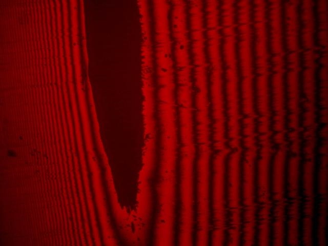

Zitat von: beamish in Februar 01, 2011, 20:16:43 NACHMITTAGS
was mich mehr interessieren würde als die Theorie: hat denn jemand solch ein Okular und was kommt "hinten" dabei raus?
Hallo Martin,
was bei diesem speziellen Okular "hinten" rauskommt weiß ich nicht,
aber eine Art der Oberflächenkontrolle mittels Interferenz ist das Mehrstrahlverfahren nach Tolansky und sieht so aus:
