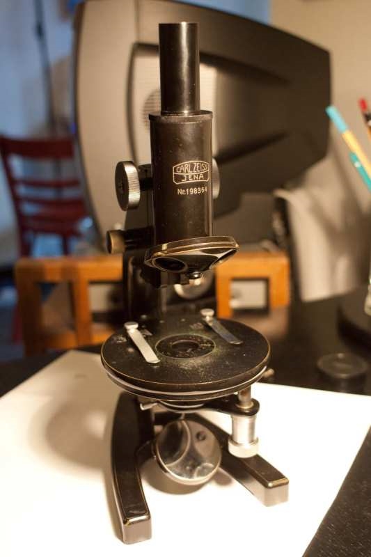

Das ganze Mikroskop an sich - Ich entschuldige mich für den störenden Hintergrund.

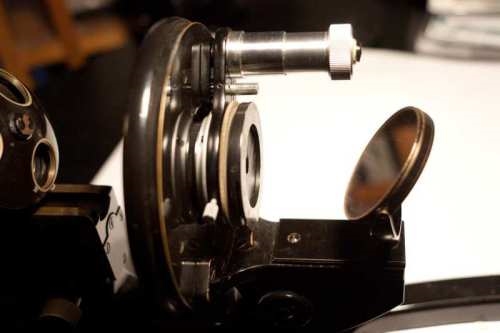

Der Mechanismus des Kondensors und der Spiegel (Plan und Holspiegel)

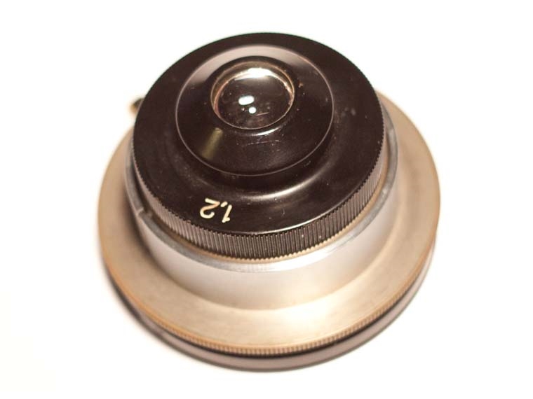

Der Kondensor

Der Kondensor ist ein 2-Linser mit Apertur 1,2 (immergiert) diese Linse kann abgeschraubt werden , dann hat man Apertur 0,4 für kleine Vergrößerungen z. B. ein 2er Objektiv.

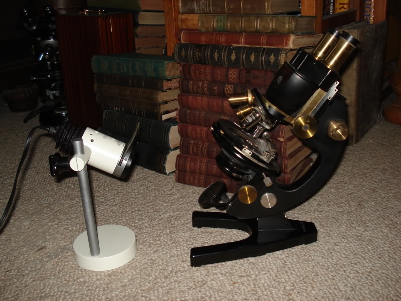

Hier mal ein ähnliches Mikroskop mit einer geeigneten Leuchte:
Zeiss F-Stativ mit Binokulartubus nach Siedentopf und Abbeschem Kondensor mit dezentrierbarer Aperturblende sowie rezenter Niedervolt-Mikroskopierleuchte "Belani" von Hertel & Reuss mit Iris als Leuchtfeldblende und Mattglas

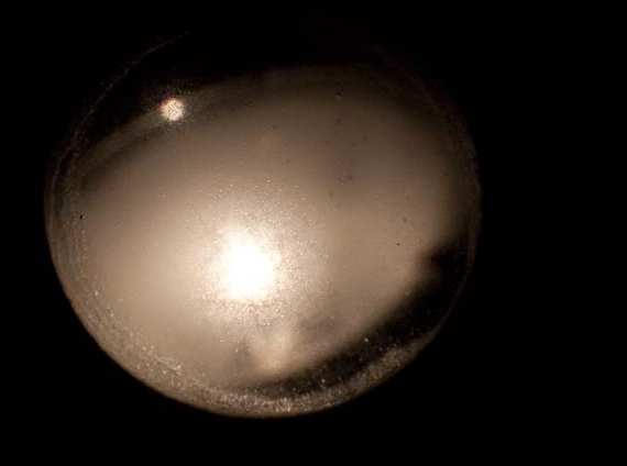

Hier zweimal der Blick durch das "verschmutzte" 10er.
Die  Verschmutzung liegt auf der inneren Fläche der  Frontlinse. Konnte mit meinem Makro gut die hintere Linse und ihre Grenzflächen von der Frontlinse unterscheiden. Könnte man die hintere Linse rausschrauben um dann die vordere Linse fachgerecht zu reinigen? Das Werkzeug dafür haben wir in der FH aber bekomme ich die hintere Linse dann auch wieder so rein, dass nicht die ganze Rechnung des Objektivs noch taugt?
