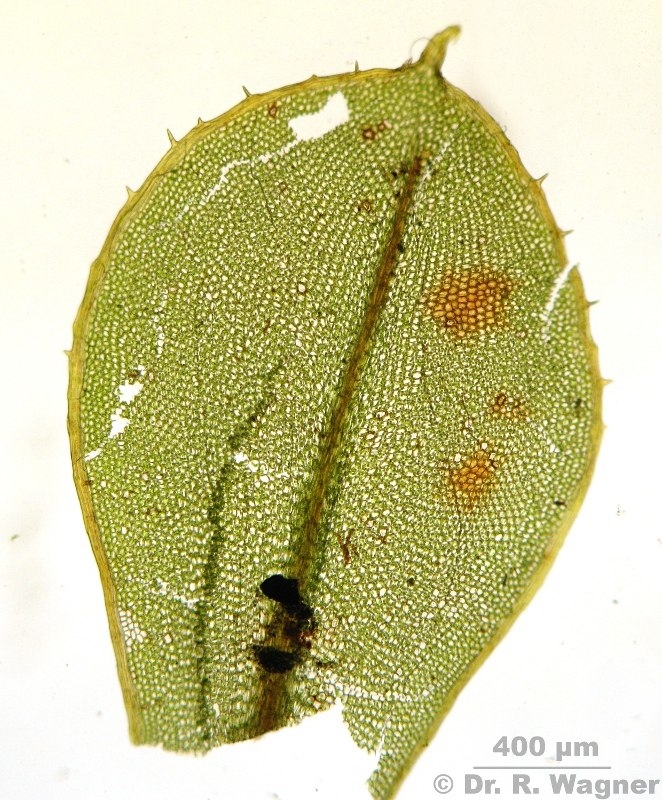

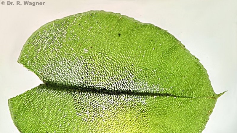

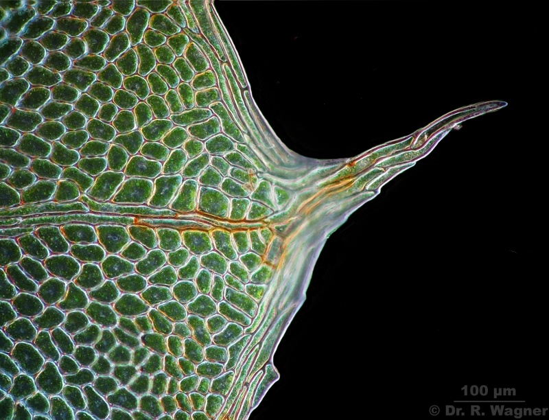

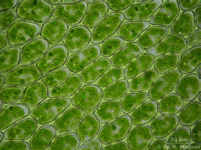

leider habe ich kein Fundortfoto dieses Mooses. Ich denke aber, dass die folgenden Fotos der Blätter dennoch einen Eindruck dieses Mooses vermitteln.
- Die Blätter sind eiförmig mit scharfer Spitze.
- Bis zur Blattmitte herab finden sich scharfe Zähnchen.
- Nahansicht der scharfen Spitze.
- Einzellschichtiger Rand mit Zähnchen.
- Die Laminazellen sind rundlich.

Hast du das Bild mit der scharfen Spitze im Phasenkontrast aufgenommen?
Oder woher kommt der verstärkte Kontrast?

Hallo Jonathan,
nein, kein Phasenkontrast. Es ist ein Stack mit CombineZP aus 6 Einzelbildern in Dunkelfeldtechnik. Anschließend habe ich mit GIMP stark nachgeholfen.

Hallo Ralf,
die Zähne sind für Plagiomnium cuspidatum zu stumpf. Pl. cusp. hat scharfe Zähne.
Mehr möchte ich ohne Beleg nicht sagen. Vielleicht gehört es noch zum Plagiomnium affine Komplex.
Schönes Wochenende
Bernhard Kaiser

Hallo Ralf,
Dein Beleg ist heute eingetroffen.
Es ist Plagiomnium affine agg.
Für P. affine sind zwar die Zähne nicht ausgeprägt genug aber es kommen auch Formen mit schwachen oder gar keinen Zähnen vor.
P. ellipticum käme auch noch in Frage. Hierfür wäre der Standort noch wichtig.Wenn Wiesenmoore, quellige Stellen, also naß gewachsen dann ist es Pl. ellipticum.
Die Zellwände sind deutlich getüpfelt.
Du hattest auf Pl. cuspidatum getippt. Das ist es wie schon angedeutet auf keinen Fall. Ich lege Dir einige Pflanzen bei. Deutlich und scharf bis zur Blattmitte herab gezähnt.
Vielleicht kannst Du ein Photo hier einstellen.
Ein gutes Neues Jahr wünscht
Bernhard Kaiser

« Antwort #6 am: Dezember 29, 2008, 20:16:06 Nachmittag »
Hallo Bernhard,
vielen Dank für Deine Hilfe. Das Moos ist in der Spritzwasserzone eines Wasserfalls in der Nähe der unteren Rossgumpenalpe bei Holzgau in Tirol gewachsen. Dann also wahrscheinlich P. ellipticum.
Auf den Beleg P. cuspidatum freue ich mich schon und werde sicherlich auch Fotos davon hier zeigen.

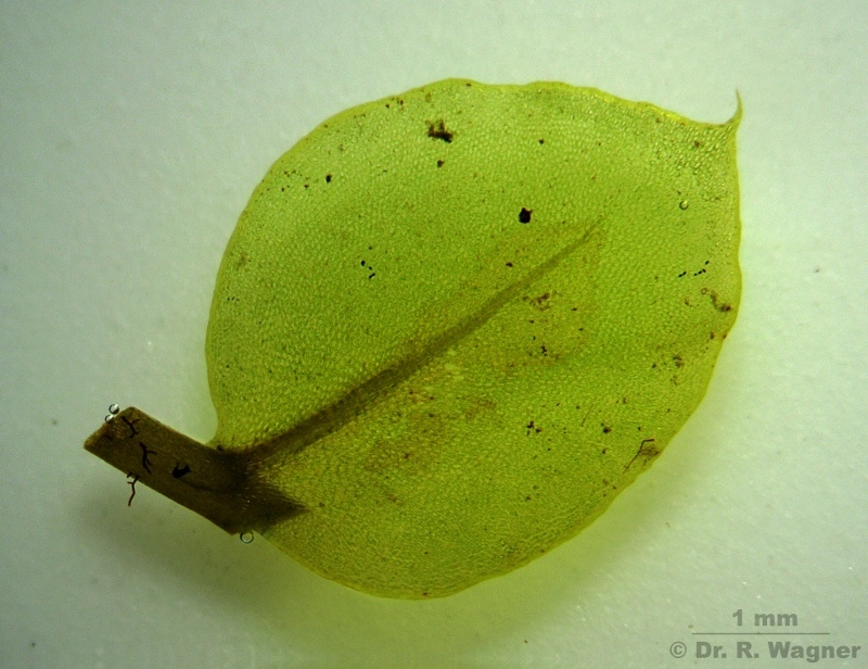

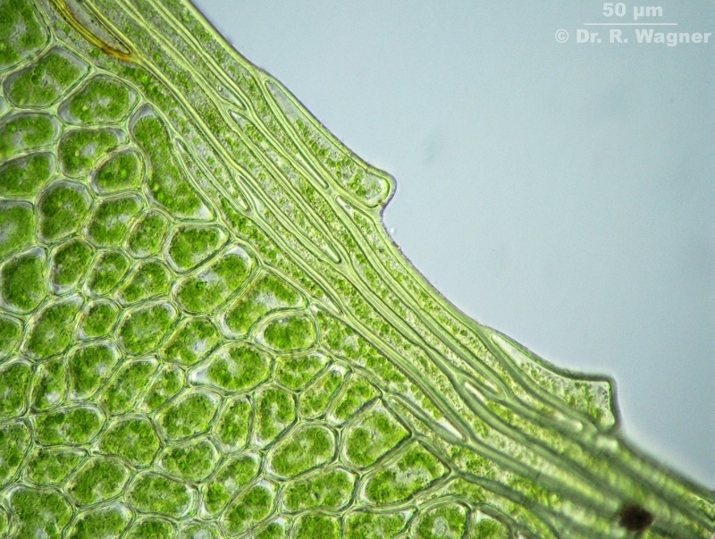

Liebe Moosfreunde,
wie aus der Überschriftenänderung schon ersichtlich, habe ich meinen Fund leider falsch zugeordnet, es handelt sich nicht um Plagiomnium cuspidatum. Bernhard Kaiser war so freundlich und hat mir aus seinem Herbar einen sicher bestimmtem Beleg P. Cuspidatum zugeschickt, davon möchte ich hier 2 Bilder zeigen:
- Gesamtansicht eines Blattes: Eiförmig, nur bis zur Mitte gezähnt
- Nahansicht eines Zähnchens:
Der Unterschied zu meinem Fund (Plagiomnium spec.) ist schon deutlich.
Also, Entschuldigung an alle und nochmals vielen Dank an Bernhard für die Klärung.
