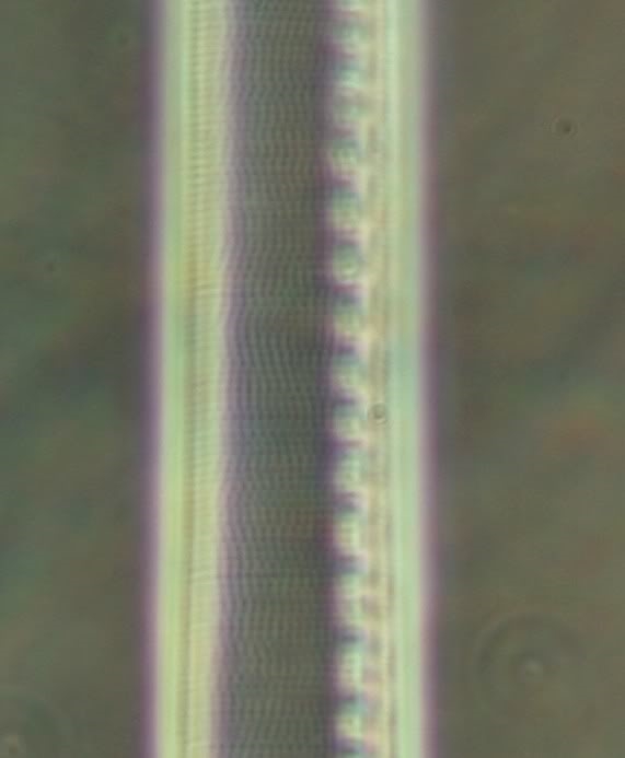

Ich habe jetzt eine ganze Weile verschiedene Einstellungen ausprobiert. Am Mikroskop, an der Kamera. Die Auflösung kann ich nicht erhöhen, aber wenn ich die Blende ein wenig weiter öffne gehen immerhin die Farbränder ein wenig zurück.
Ich denke jetzt ist es genug mit den Tests und ich versuche mich erst einmal an richtigen Proben bevor ich mir ein besseres Objektiv zulege.  ;)

Wie schon einmal eher gesagt arbeitete ich seit längerem mit einem hochwertigen Mikroskop in einer Firma. Mit der Theorie bin ich vertraut aber mit der Technik habe ich mich nie beschäftigt weil ich es nie brauchte, denn bei Problemen kam ein Techniker vorbei. Das geht nun bei mir natürlich nicht mehr. Wenn du von einem Firmen-Mercedes auf einen gebrauchten Privat-Golf umsteigst dann musst du dich auch erst einmal daran gewöhnen. Und ein kleiner Test der Geschwingikeits-Grenze ist doch allemal legitim. Falls in Zukunft noch Geld übrig bleibt dann möchte ich mein Mikroskop eben an der richtigen Stelle "tunen". Und ein Austausch gegen ein höherwertiges Objektiv erscheint mir da immer noch am meisten Erfolg zu versprechen. Doch da ich nun die Grenzen kenne muss ich erst einmal schauen wie sich mein Golf-Mikroskop im Stadt-Alltag mit all den Ampeln macht.  ;)
#95
ZitatDoch da ich nun die Grenzen kenne muss ich erst einmal schauen wie sich mein Golf-Mikroskop im Stadt-Alltag mit all den Ampeln macht.
Vor roten Ampeln muß es halten, darf nicht schneller als 50 fahren wie das Mercedes-Mikroskop auch, passt aber besser in die engen Parklücken. ;D
ZitatFalls in Zukunft noch Geld übrig bleibt dann möchte ich mein Mikroskop eben an der richtigen Stelle "tunen". Und ein Austausch gegen ein höherwertiges Objektiv erscheint mir da immer noch am meisten Erfolg zu versprechen.

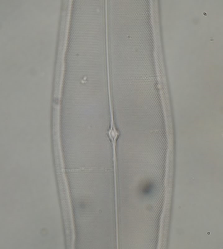

Dagegen ist auch nichts einzuwenden. Es ist nur so, daß du selbst mit dem teuersten Objektiv mit der höchsten Apertur nicht mehr erkennen wirst als mit den vorhandenen, wenn du die Kondensor-Iris so weit zuschraubst. Die Farbsäume mögen dann verschwunden sein, aber die Poren wirst du immer noch nicht zählen können. ;)
Das sei an der Pleurosigma mal eben gezeigt:
Planapo 40/0,95 Abblendung 1/3
Planapo 40/0,95 Abblendung 2/3
