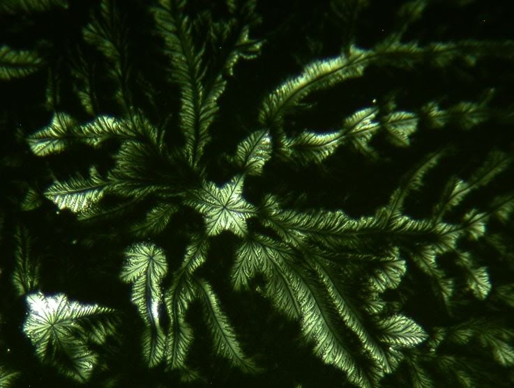

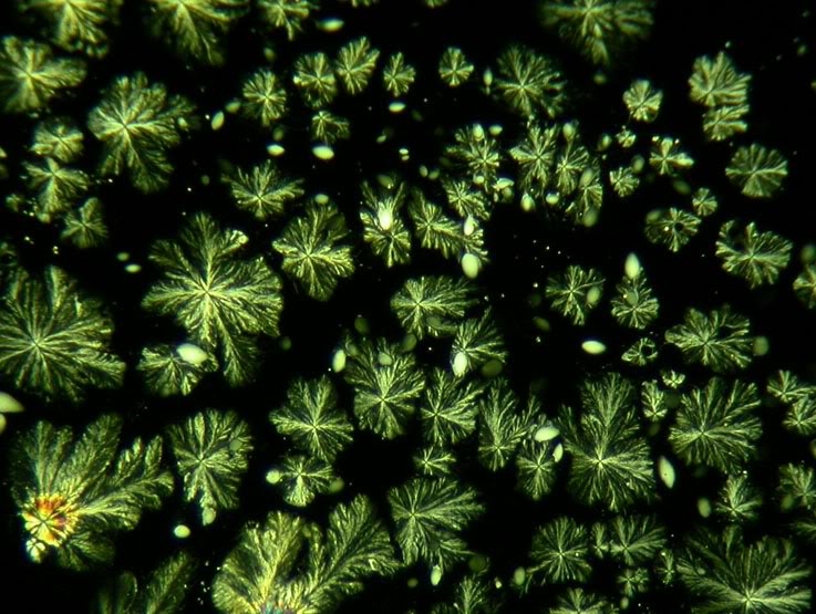

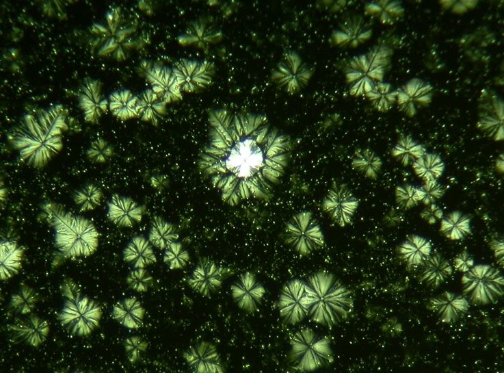

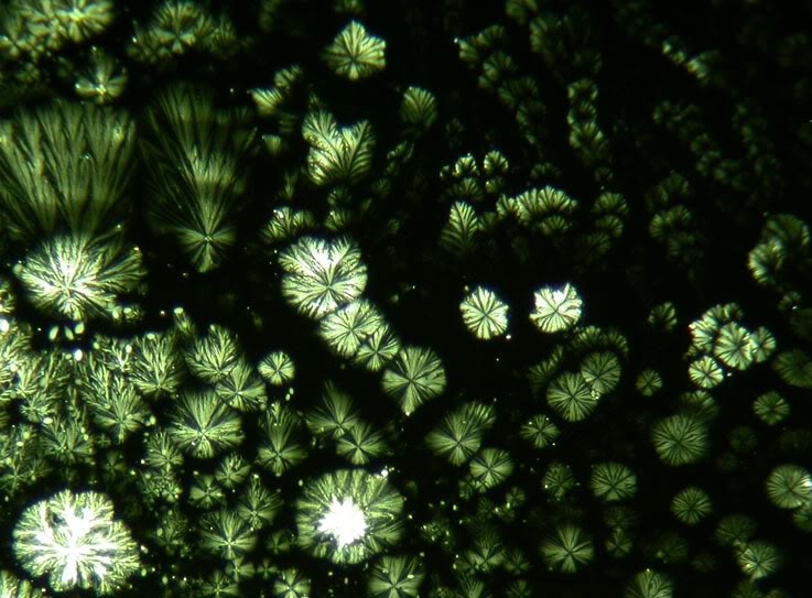

Mikrokristalle von Mineralwasser in Russland
Begonnen von Anatol, April 30, 2011, 18:17:14 NACHMITTAGS
Anatol
Mikrokristalle von Mineralwasser in Russland,
Polarisation
1. Mineralwasser "Essentuki №17" (Kaukasus)
Die Mineralisierung - 11,0- 14,0 g/ dm3
2. Mineralwasser "Karachinskaja" (Novosibirsk region)
Die Mineralisierung - 2,0-3,0 g/dm3
3. Mineralwasser "Omsk Hawks" (Novosibirsk region)
Mit freundlichen Grüßen
Anatoly

Sorry für mein Deutsch ... Dies ist bei Wasser von Mineralsalze gelösten. Diese Arbeiten meiner Schüler.
Ein Tropfen Mineralwasser auf einen Objektträger, trocknen lassen und abwischen im polarisierten Licht.  :)
Anatoly

Tag. Es sei an dieser Stelle der Hinweis erlaubt, dass man aus dem Erscheinungsbild der ausgefällten Salzkristalle wohl nur bedingt auf die Zusammensetzung des Wassers schliessen kann. Nicht umsonst werden Wasserproben chemisch analysiert und nicht durch Betrachten der daraus gewachsenen Salzkristalle.
Wie diese Kristalle aussehen, dürfte wohl sehr stark von den Bedingungen abhängen, unter denen sie gewachsen sind. Als da wären: Temperatur, Verdampfungsrate des Wassers, und, bei diesen Dendriten, Beschaffenheit des Substrates: nicht alle Objektträger sind wohl immer gleich gut geputzt.

Die Trocknung bei Raumtemperatur für 2-3 Stunden.
Anatoly
