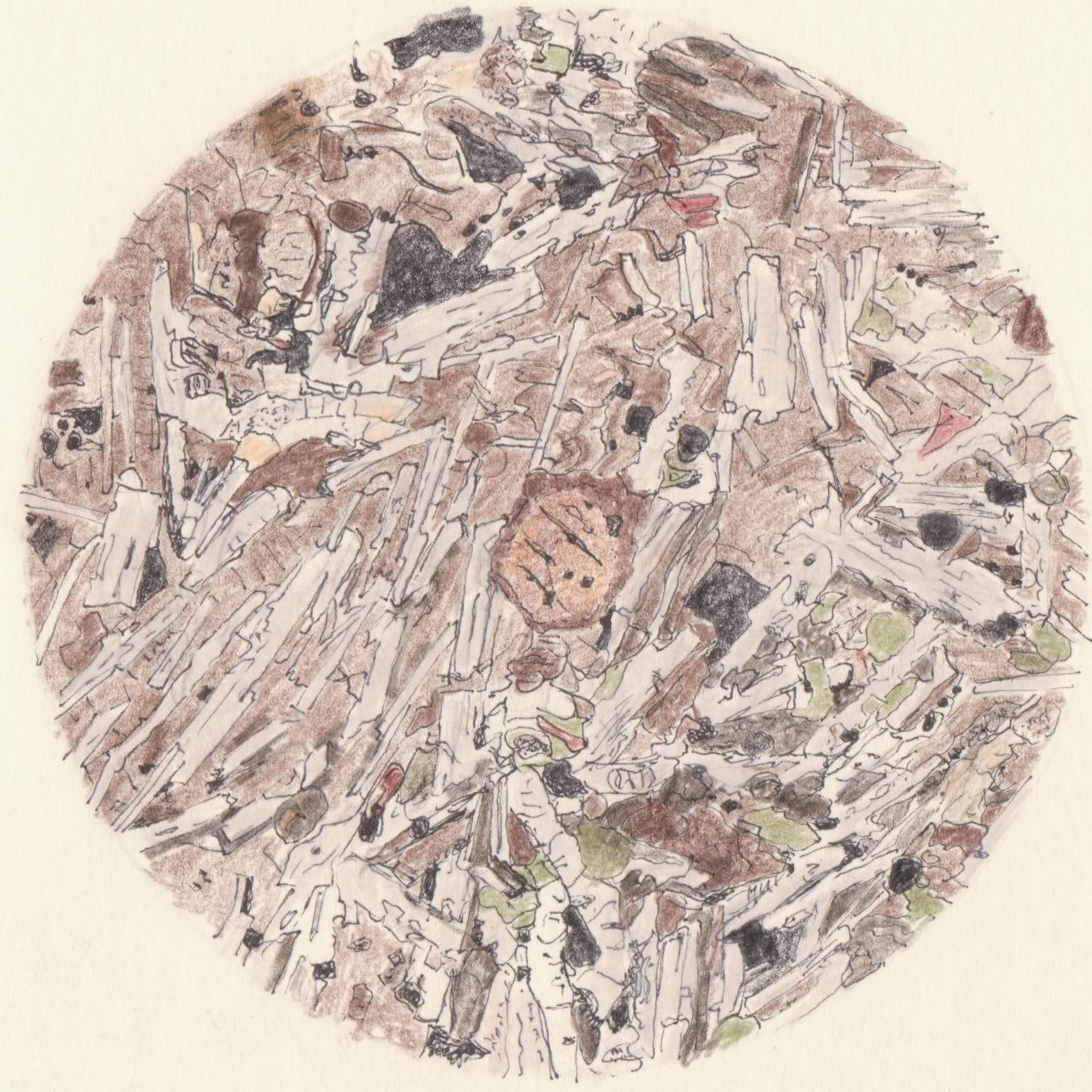

Das habe ich in den letzten Tagen gezeichnet - mit Buntstift:
Zuerst wieder linear polarisiertes Licht.
Beim Drehen des Tisches ist kaum Pleochroismus zu sehen (Pleochroismus: die Farben von Mineralen ändern sich in einer charakteristischen Weise, z. B. von hell -nach dunkelgrün )
Auch der sechseckige Kristall in der Bildmitte bleibt beim Drehen gleichfarbig.
Da man eine Spaltbarkeit , anhand der schwarzen und gelblichen Linien sehen kann, könnte das bei vorhandenem Pleochroismus Glimmer sein.

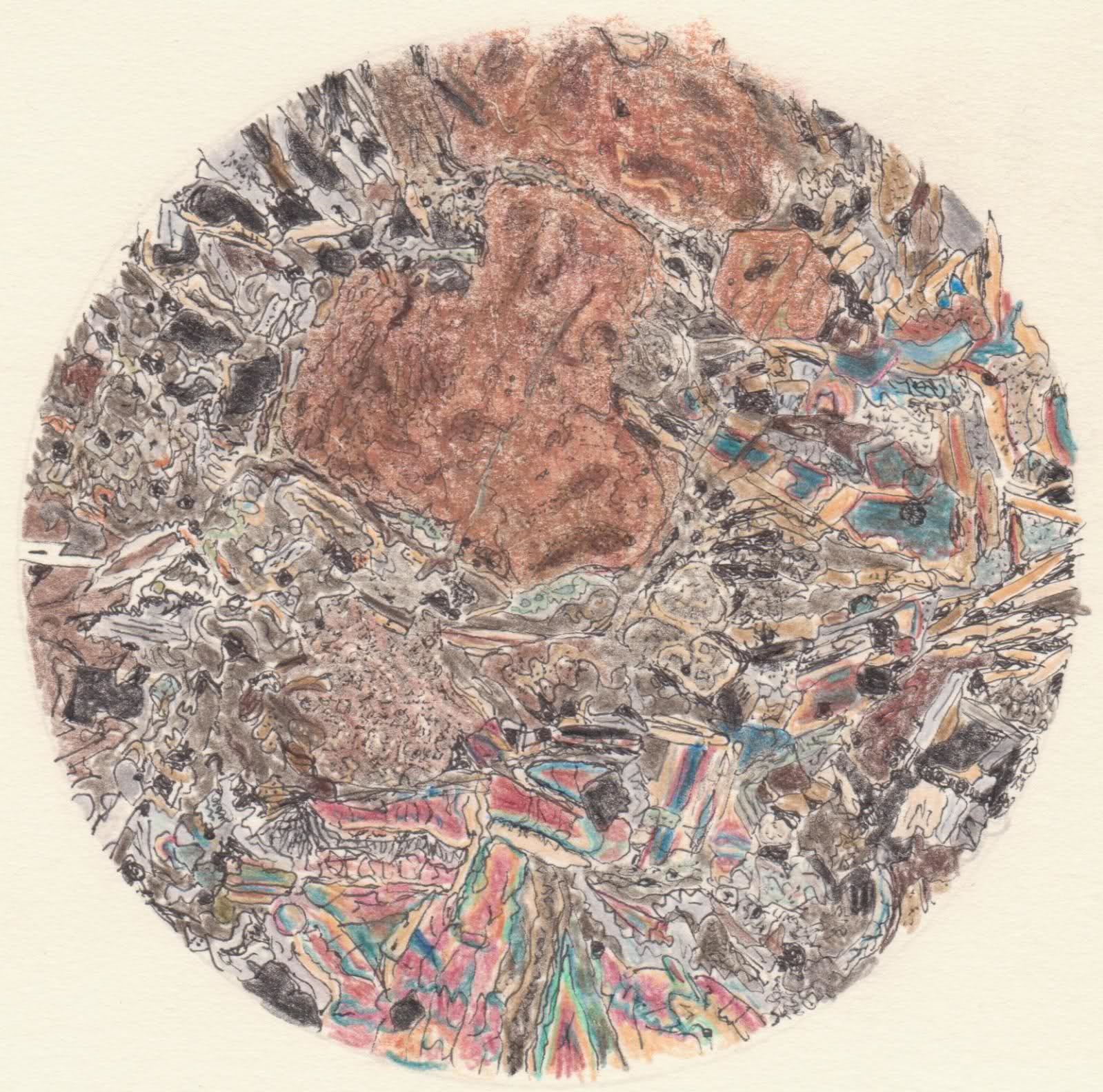

Der gleiche Ausschnitt mit gekreuzten Polfiltern.
Mich interressieren die beiden verzwillingten Kristalle im zweiten Quadranten
(bei Drehung im Uhrzeigersinn 1-2-3-4, ich hoffe das ist verständlich )
Der eine ,welcher braunrot ist hat einen schwarzen " Zwillingsstreifen " in dessen Verlängerung ein Zwillingsstreifen eines Feldspats liegt, praktisch wie in einer Linie die von der Mitte auszugehen scheint.
Allgemeine Frage:
So was habe ich auch schon mal anderswo gesehen, wie kann so etwas entstehen?
