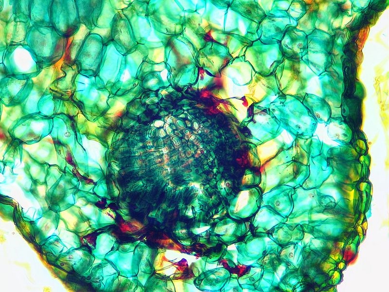

Bild 8: der zentrale Blattnerv, Vergrößerung 200x, Stapel aus 4 Bildern
Hier zeigt sich besonders, dass der Schnitt etwas zu dick geraten ist, eine saubere Unterscheidung der einzelnen Leitgewebe ist nicht bzw. nur sehr schwer möglich, zumal sich Teile des Leitbündels verschoben haben.

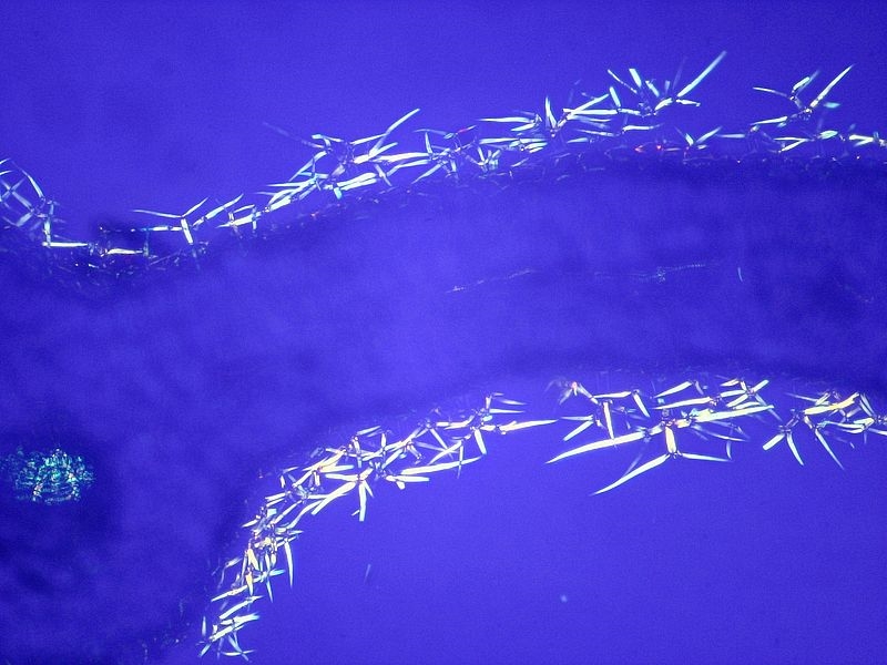

Bild 10: Trichome in polarisiertem Licht, Vergrößerung 200x, Stapel aus 9 Bildern
Die blaue Hintergrundfärbung geht auf einen Fehler der Canon PS 520A bei der Verarbeitung von polarisiertem Licht zurück.
Die Trichome erreichen eine Höhe von 120 und eine Ausdehnung von 340 µm.

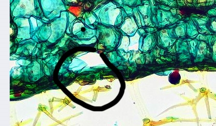

ich möchte mich ausdrücklich denen anschließen, die Jörgs Arbeit loben. Das Lavendelblatt mit dieser Methode zu schneiden, ist wirklich nicht einfach. Und die Fotos zeigen, auf was es ankommt, da stimme ich Jörg zu. Besser ginge es wahrscheinlich nur mit Paraffin- oder Plastik-Einbettung.
Ich möchte noch auf ein Detail hinweisen, was mir auch schon beim Rosmarin aufgefallen ist (hier ein Ausschnitt aus einem von Jörgs Fotos):
Die Spaltöffnungen sind erhaben. Man sagt gemeinhin, dass bei Pflanzen, die an Trocken-Standorte angepasst sind, Spaltöffnungen eingesenkt sind, um die Transpiration zu minimieren. Erhabene Spaltöffnungen sind normalerweise ein Merkmal bei Pflanzen feuchter Standorte, die eher das Problem haben, zu wenig zu transpirieren.
Das Beispiel zeigt, wie schwierig es mitunter ist, solche funktionellen Erklärungen zu treffen und wie leicht man sich da auf Glatteis begibt. Meine Erklärung: Das Merkmal scheint in dieser Pflanzengruppe (der ganzen Familie ?) so stark determiniert zu sein, dass eine Anpassung auf andere Weise sekundär erfolgte: nämlich durch den dichten Haarfilz. Aber das ist reine Spekulation.
