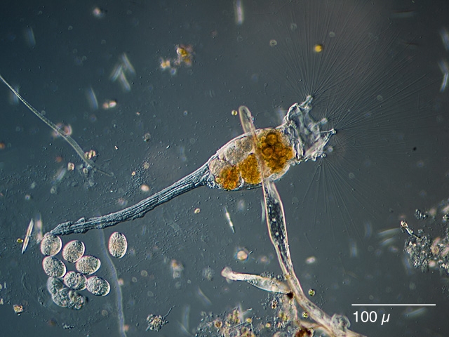

liebes Forum,
vor einiger Zeit sind bereits einige Bilder zu Collotheca, hauptsächlich  C. ornata hier im Forum gezeigt worden. Ich hatte zwischenzeitlich Gelegenheit, das Verhalten bei der Nahrungsaufnahme etwas genauer zu studieren. Collotheca fasziniert den Betrachter seit Erfindung des Mikroskops durch die Krone (Corona) , die aus Büscheln filigraner Cilien besteht.  Genauso lange existiert deshalb die Frage: welche Funktion haben diese?
Dazu hatte Wright vor mehr als 50 Jahren über seine Beobachtungen in einem Mikrokosmos Artikel berichtet.  Da es etwas länger gedauert hat, diesen Artikel zu bekommen, zeige ich die Bilder erst jetzt. Dabei ist es für mich sehr interessant gewesen festzustellen, wie unterschiedlich seine und meine  Beobachtungen sind.

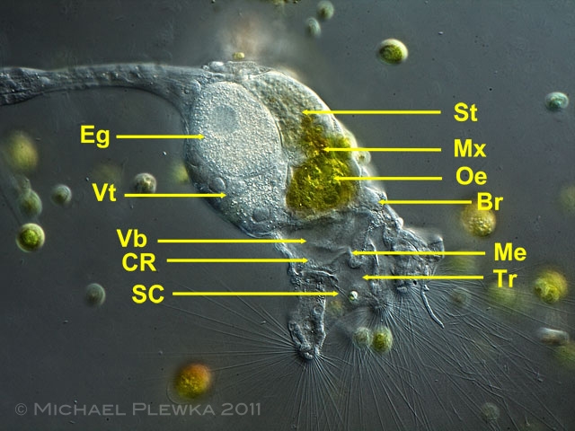

Hier zunächst ein Übersichtsbild von Collotheca. Es bedeuten:
Eg: Ei
Vt: Vitellarium
Vb: Vestibulum
CR: Cilienreihe
SC: Sinnescilien
St: Magen
Mx: Kauer (Mastax)
Oe: Oesophagus
Br: Gehirn (Brain)
Me: Membran
Tr: Trochus
Dabei gliedert sich der Mundtrichter in zwei Bereiche: den außen liegenden Trochus und das davon durch eine mit kurzen Cilien besetzte Membran abgetrennte Vestibulum:
Zunächst konnte ich das Viech mit ausgestreckter Krone beobachten.  Es ist immer wieder faszinierend zu sehen, wie linealgerade die einzelnen Fäden ausgespannt sind.
Auffällig ist außerdem die Verteilung der anderen Organismen, z.B. Flagellaten, innerhalb des Gesichtsfelds. Diese sind nicht gleichmäßig verteilt, sondern stärker um Collotheca konzentriert. Hiwer eine Aufnahme im Dunkelfeld:

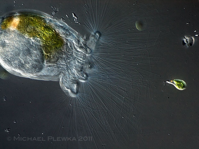

Gerät nun ein potentieller Beuteorganismus in den Bereich der langen Cilien, fangen diese an zu zittern und es laufen Wellen über die einzelnen Fäden . Teilweise werden sie auch nahezu abgeknickt . Dennoch findet zunächst keine Nahrungsaufnahme statt. Flagellaten, die sich in das Reusendickicht begeben, können mühelos  wieder heraus:
Warum wird die Beute nicht gefangen?

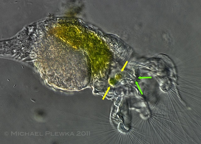

Es dauert einige Zeit, bis aus dem Verdaungstrakt  Unverdauliches ausgeschieden wird und sich dadurch der Füllungszustand des Darms ändert. Gerät anschließend  ein Beuteorganismus, (in diesem Fall ein  Flagellat), der sich aktiv in den Fangapparat hineinbewegt, in die Nähe des Mundtrichters, so schließt sich die Membran über dem Vestibulum (grüne Pfeile)  blitzschnell, das Vestibulum kontrahiert und die Beute wird dadurch  in den Oesophagus  gepresst. (75).  Gerade in diesem Moment war der Blitz noch nicht wieder aufgeladen, so dass die Aufnahme teilweise unscharf ist. Dennoch kann man erkennen, dass die  Cilienmembran, welche das Vestibulum abgrenzt,  stark kontrahiert ist. Die langen Cilien der Corona werden dabei überhaupt nicht bewegt:
Innerhalb von 1 min wurden auf diese Weise 2 Flagellaten  "verspeist" (gelbe Pfeile im obigen Bild). Durch peristaltische Bewegung des Oesophagus und durch die Wimpern an der Innenseite des Oesophagus  wird die Nahrung hin und herbewegt. Die Uni des Kauers versuchen dabei, die Nahrung zu ergreifen und in den Magen zu befördern. In den nächsten 15 min ist der Kauer damit beschäftigt. Dabei werden die zunächst noch aktiven Bewegungen der Euglenen immer schwächer. Ob in diesem Bereich des Verdauungstrakts bereits Enzyme wirken ist  nicht klar. Offenbar sind die Euglenen aber zunächst zu groß bzw. zu elastisch, als dass sie von dem Kauer ergriffen werden können. Dieses gelingt erst nach einer gewissen Zeit.
Während dieser Zeit bewegen sich die potentiellen Beuteorganismen beliebig in den Mundtrichter hinein oder hinaus, oder sogar in dem Vestibulum hin und her, ohne dass eine Fangreaktion erfolgt. Möglicherweise wirkt also hier der Dehnungszustand des Oesophagus hemmend auf den Fangreflex.  In mehreren Fällen war sogar zu beobachten, dass solche Organismen regelrecht ausgespuckt wurden, indem eine ruckartige Kontraktion des gesamten Trichters erfolgt (gelbe Pfeilspitze). Hier gezeigt an einer Euglena. Da Euglena wie zuvor beobachtet eine Beute ist, bedeutet das, dass es nicht darum geht, ungenießbare Organismen wieder auszusondern, sondern dass dieser potentielle  Beuteorganismus zu diesem Zeitpunkt nicht gefressen werden kann.
Wright hat seinem Artikel  Beobachtungen an 4 unterschiedlichen Collotheca-Arten  zu Grunde gelegt. Dabei stellt er vor allem Gemeinsamkeiten in deren Beutefangverhalten dar.
Er beobachtete bei seinen 4 Arten, dass die Cilien an dem Beutefang in mechanischer Hinsicht beteiligt seien, indem sie die Beute in den Mundbereich hineinschleudern. Ich kann das für C. ornata nicht bestätigen.
Eine generalisierende Betrachtungsweise für mehrere Arten ist zwar sicherlich  legitim, andererseits stellt sich aus ökologischer Sicht natürlich die Frage, welche unterschiedlichen ökologischen Nischen  die unterschiedlichen Collotheca-Arten besetzt haben. Dieses kann aber nur in morphologischen, physiologischen, aber damit auch ethologischen  Unterschieden begründet sein. Insofern ist es völlig verständlich, dass bei Collotheca ornata teilweise die von Wright gemachten Beobachtungen nicht bestätigt werden können.
Auffällig ist auch die große Dichte der Flagellaten in der Nähe der Collotheca. Wright interpretiert das als positiv phototaktische Reaktion auf das Licht der Mikroskopbeleuchtung. Setzt man das Präparat einer m.o.w. gleichmäßigen Dunkelfeldbeleuchtung aus, erkennt man, dass dennoch eine hohe Konzentration der Flagellaten um Collotheca herum herrscht. Wright schreibt selbst, dass andere Forscher zu der Ansicht neigen, dass Collotheca selbst einen Attraktionsstoff abgibt, der aktiv bewegliche  Beuteorganismen anzieht.
Es könnte also den  Coronacilien die Bedeutung zukommen,  diesen Stoff im Wasser zu verteilen.
viel Spaß beim Anschauen & beste Grüße Michael Plewka

Also: der Flagellat in Bild 2 befindet sich außerhalb der Krone bzw. oberhalb des Tieres. Zur Verdeutlichung noch eine weitere Aufnahme aus der Serie: nur befindet sich derselbe Flagellat von Bild2  -scheinbar - im Inneren der Collotheca (gelber Pfeil).  Tatsächlich befindet er sich aber ebenfalls außerhalb. Das kann man natürlich nur an einer Bildsequenz nachvollziehen:

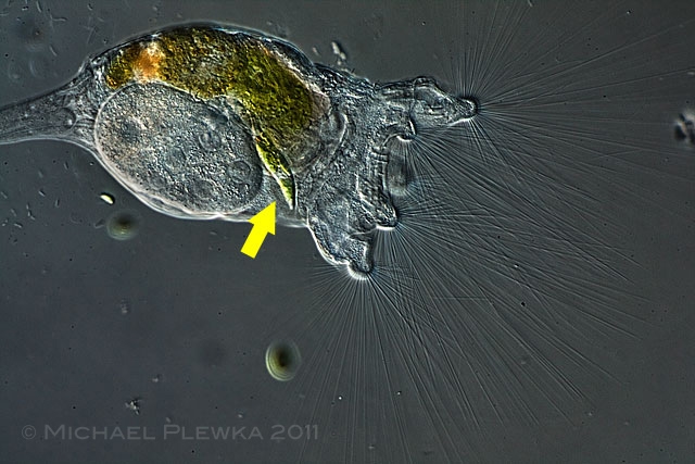

wäre es nicht zu erwarten, dass wenn das Gesichtsfeld  gleichmäßig über eine bestimmte Fläche, nehmen wir mal an: 1mm Durchmesser,  ausgeleuchtet ist, die phototaktischen Organismen sich über dieses Feld gleichmäßig verteilen müssten? Das war nämlich meine Annahme, und -so wie ich Dich verstehe- auch Deine Beobachtung.
Nun zeigt aber Bild Nr.3, dass die Verteilung nicht gleichmäßig  ist, sondern stärker konzentriert um Collotheca herum. Das hat mich zu den Annahme geführt, dass es nicht das Licht (allein) sein kann, sondern andere Faktoren, wie z.B. Stoffgradienten eine Rolle spielen könnten.
