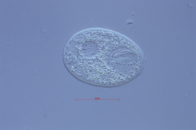

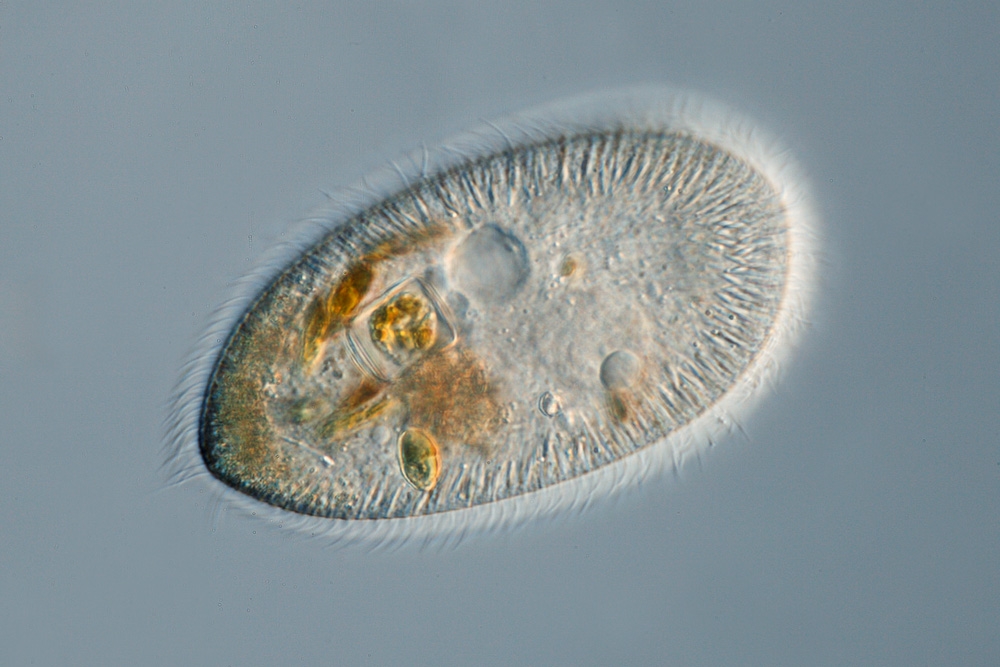

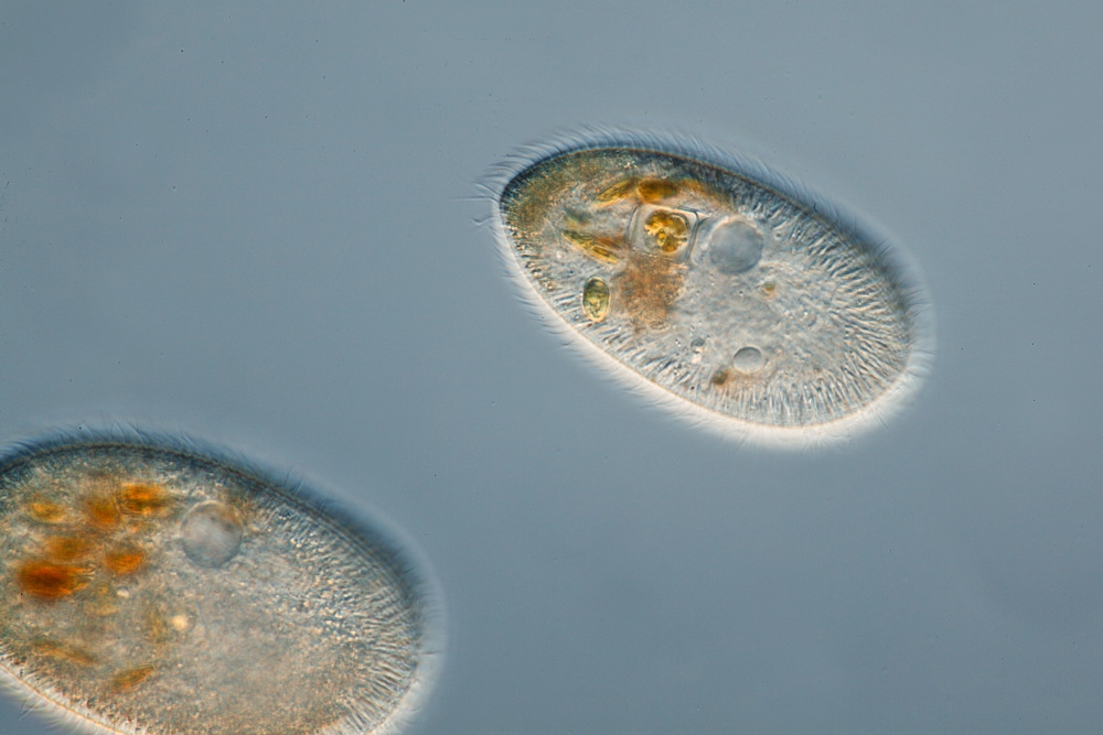

Hallo allerseits,
könnt ihr mir bei der Bestimmung dieses paramecium behilflich sein?
Die Vergrößerung liegt bezogen auf Kleinbild bei etwa 100x.
Danke.
Herzliche Grüße Frank Fox

hallo Frank,
Deine schönen Bilder zeigen kein Paramecium, sondern Frontonia. Genaueres kann man aufgrund der Aufnahmen m.E. nicht sagen.
beste Grüße Michael Plewka
P.S. ich finde es angemessen, wenn Du die Größe der Objekte selbst berechnest und nicht uns diese Aufgabe zumutest ;-)

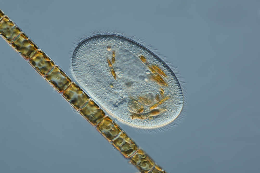

Hallo Frank,
Michael hat auf jeden Fall Recht, das ist Frontonia sp. Die Größe der Tiere sollte man eigentlich anhand der sichtbaren Melosira varians abschätzen können (Zellbreite i.d.R. gut 20 µm). Demnach ist das Viech auf dem Foto mit der Kieselalge ca. 130 µm lang und 80 µm breit.

Hallo Angie,
vielen Dank für Deine Info.
Deine Größenangabe stimmt mit meiner ziemlich genau überein.
36mm/100 = 360µm. (Das kann man ja noch im Kopf berechnen ;) )
Das Viech nimmt im zweiten Bild etwa 1/3 der Länge ein = 120µm. :). q. e. d.
